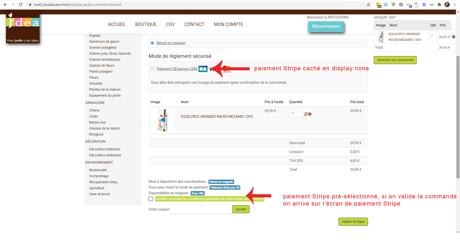

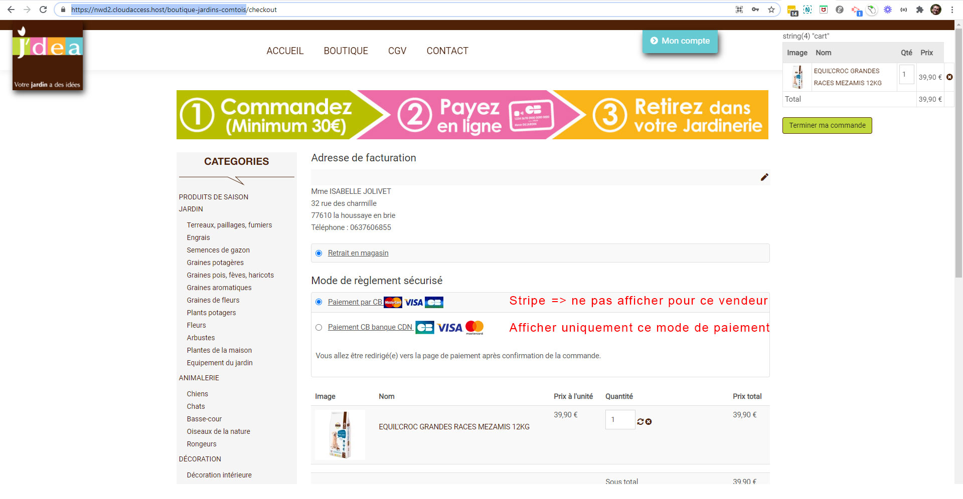

-- Joomla version -- : 3.9.25
Nous avons 3 magasins sur 15 qui ne veulent pas de paiement avec Stripe Connect, mais un mode de paiement bancaire, mis en place avec le plugin "Clic&Pay By groupe Crédit du Nord payment plugin".
Or le mode de paiement par Stripe apparait pour TOUS les vendeurs, comment ne pas afficher ce mode de paiement pour les 3 magasins qui ont un mode de paiement bancaire ?
Je joins une image, merci d'avance.
Salutations.

Est-ce que vous souhaitez avoir un filtre pour ne pas afficher la méthode de paiement si la commande est relative à un "groupe" de vendeurs ?
Ou, est-ce que vous préférez ne pas afficher le méthode de paiement lorsque le vendeur ne possède pas de compte associé ?

Merci pour ces idées, la seconde me semble plus automatique/intuitive. Je pensais effectivement que comme le vendeur n'a pas eu de compte Stripe connecté, il n'y aurait pas le mode de paiement Stripe affiché pour ce vendeur.
Quand pouvez-vous mettre en place cette amélioration?
Le souci est que le mode de paiement Stripe est sélectionné par défaut pour tous les vendeurs. Même si on cache en css le mode de paiement Stripe sur les itemid des vendeurs non concernés par Stripe, la validation du checkout oriente vers Stripe. (cf image jointe)
Nous somme bloqués et ne pouvons pas mettre en place les boutiques concernées, sauf si vous avez une idée pour pallier à ce pb dans l'attente du développement.
Merci d'avance pour votre compréhension.
Salutations.

En effet, il n'est pas possible d'utiliser du CSS afin d'interagir avec la sélection des méthodes de paiement ou de livraison.
Le développement au niveau du plugin Stripe Connect pour cette fonctionnalité va demander des modifications dans le core d'HikaMarket afin que les fonctions appelées puissent retourner plus d'éléments.
En effet, le plugin a besoin de connaitre les vendeurs impactés par la commande avant que celle-ci soit créée. HikaMarket s'occupe de l'assignation des vendeurs à la création d'une commande, donc il faut réussir à simuler cette opération à partir d'un panier qui n'est pas encore une commande.
La version en cours de développement donne un résultat qui me semble convenable, il manque encore de la validation afin de s'assurer qu'il n'y aura pas de regression.
Il faut également que le plugin puisse fonctionner avec la version courante d'HikaMarket.
Cordialement,

Je vous ai envoyé un lien de téléchargement sécurisé pour la version preview du plugin.
Cela vous permettra de valider le bon fonctionner et d'ensuite, l'installer sur votre production.
Vous trouverez une nouvelle option du plugin (market require all vendors) qui permet de demander à ce que tous les vendeurs aient un compte connecté.
L'option est désactivée par défaut afin de ne pas casser la rétrocompatibilité à la mise à jour.
Merci de nous indiquer le bon déroulement de vos tests afin que nous planifions une mise à jour du plugin sur le site.

Rebonjour,
C'est ok en production.
Avec le nouveau paramètre à OUI, on a :
Magasins connectés à Stripe => mode de paiement Stripe uniquement
Magasins paiement bancaire => mode de paiement bancaire uniquement
Merci beaucoup.
