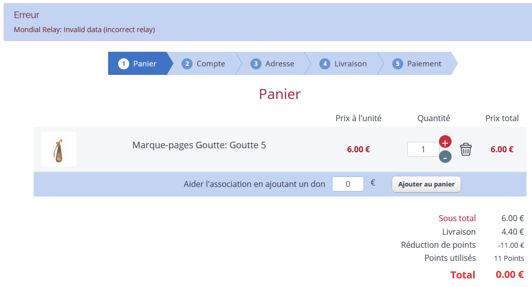

by hts
Mondial Relay et User Points was created by hts
-- HikaShop version -- : 4.4.1
-- Joomla version -- : 3.9.25
nous rencontrons un souci lorsqu'un client veut payer avec des user points une commande à livrer par Mondial Relay, il n'est pas possible de valider la commande et un message d'erreur apparaît :
Ce message indique un point relais invalide alors que le point relais a bien été sélectionné et validé. Sélectionner un autre point relais ne change rien, la même erreur est présente.
En faisant divers tests :
- Si on passe la même commande en indiquant sur la page de paiement qu'on ne veut pas utiliser de points, tout se passe bien
- Si on utilise les points avec un autre mode de livraison que Mondial Relay, tout se passe bien également
C'est donc la conjonction des deux : paiement avec des points + livraison Mondial Relay qui provoque cette erreur.

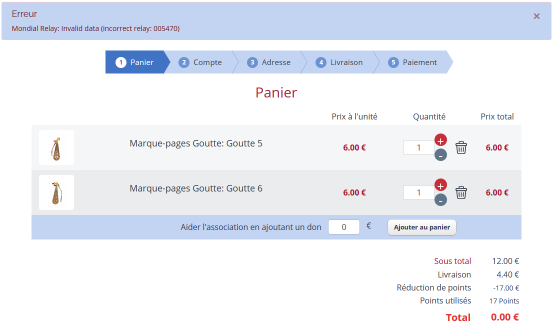

4 years 10 months ago - 4 years 10 months ago #338491
by hts
Replied by hts on topic Mondial Relay et User Points
le problème d'utilisation de User Points pour une livraison avec Mondial Relay est partiellement réglé, reste cependant un cas qui pose problème :
Lorsqu'une commande avec mode de livraison Mondial Relay est entièrement payée avec des points (comme ci-dessus une commande de 16,40€ payée avec 17 points), il y a toujours l'erreur Invalid data (incorrect relay).
Si la même commande n'est que partiellement payée avec des points et qu'il reste un solde à payer avec un autre moyen de paiement, tout se passe bien.
Merci pour votre aide pour régler ce petit bug.
Cordialement
Cordialement
