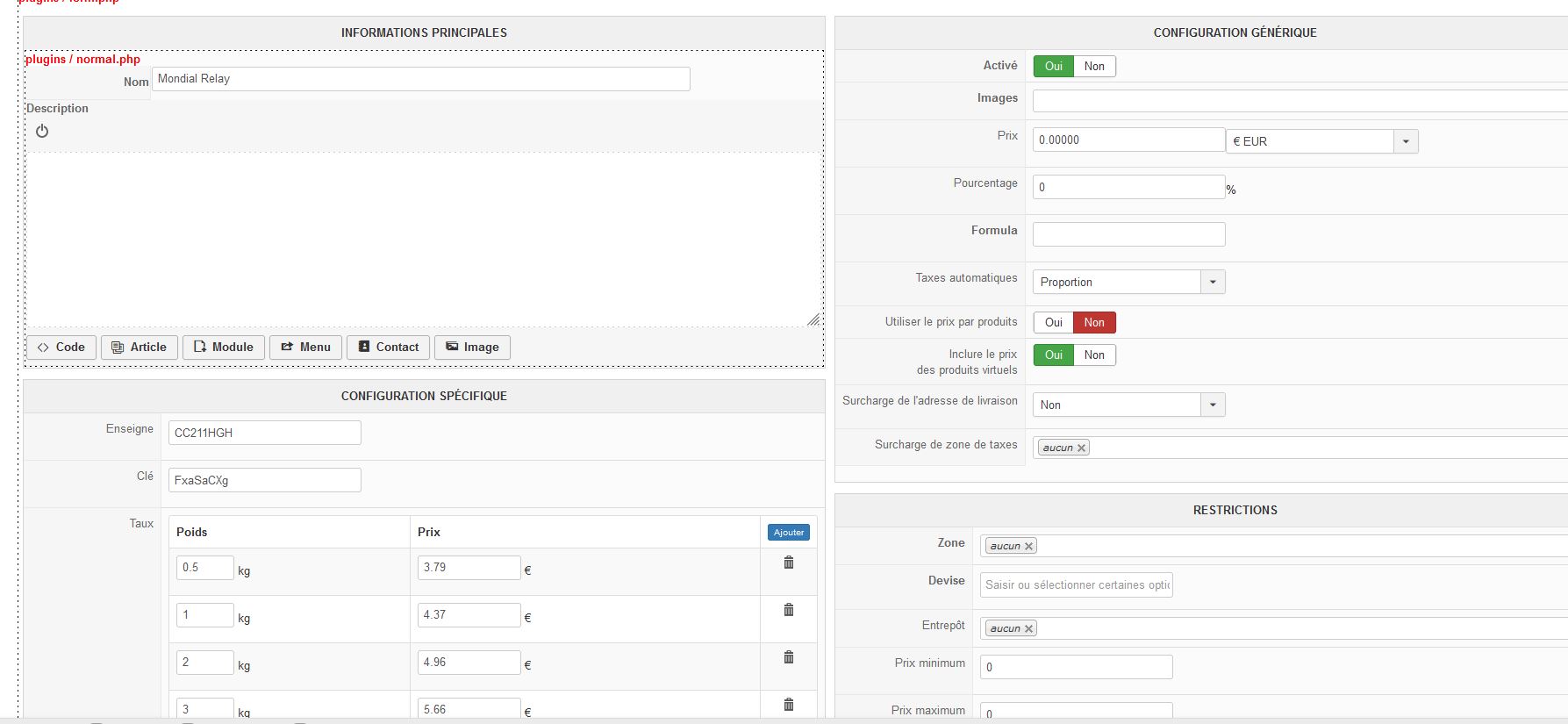

5 years 4 months ago #333438 by Arkham21
Dernier point étrange : dans la configuration du plugin, il faut que "j'active" la configuration générique pour voir le mode de livraison Mondial Relay dans le panier...

5 years 4 months ago #333455 by Jerome
Je suis navré mais je ne comprends pas votre message :
Merci de fournir une capture de votre configuration.

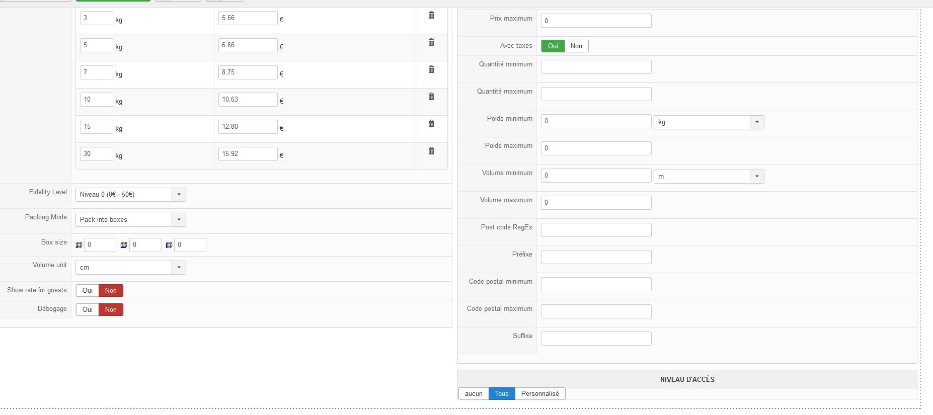

5 years 4 months ago #333459 by Arkham21
Voici les informations demandés.
J'ai fait plusieurs tests et j'ai toujours le même problème.
J'ai acheté votre module pour gagner du temps... Jusqu'à maintenant c'est raté...
