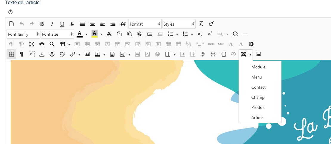

5 years 1 month ago - 5 years 1 month ago #335165 by naizak
Bonjour ,
Merci pour votre réponse .
J’avais déjà fait le teste , jce me permet d’intégrer le module .
Mon souci vient du fait que la boutique contient une Catégorie unique avec 4 sous produits chaque un contient environ 20 variantes, donc je voulais afficher les variantes de chaque produit dans un listing a part ..

4 years 10 months ago - 4 years 10 months ago #337314 by naizak
Je ne vois pas ce que vous voulez dire par
y a un plugin dans jce afin d'insérer les modules
Merci
