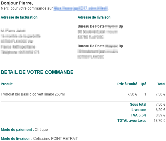

- Dans les mails de suivi de commande j'ai bien l'adresse du point retrait, mais elle est écrite en double

3 - Je ne sais trop quels détails, voici une capture du mail de commande créée :

3 - Merci, je travail sur un correctif afin d'éviter cette duplication.
