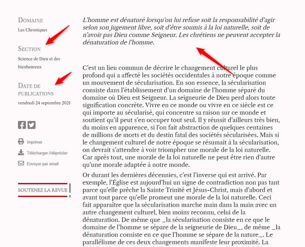

hello
je me penche sur la partie templating de la page product
je voudrais desactiver des champs custom lors de la boucle dans product / show_block_custom_main.php
j'ai essayer
mon champ s'appelle extrait mais cela ne fonctionne pas il n'est pas cacher
et comment l'afficher ailleur quel est le code pour appeler 1 champs
MErci par avance
-- Joomla version -- : 4.0.3
hello
j'ai essayer
Code:
foreach ($this->fields as $fieldName => $oneExtraField) {
if($fieldName!='extrait') continue;
MErci par avance

ok en fait je suis sur la vue product / show_default.php
j'ai créer plusieur champs de type text, date etc lié au produit
et en fait je dois pouvoir afficher les champs de manière individuelle et non pas dans une boucle pour les placer en fonction d'un design précis

5 years 2 weeks ago #336175
by c-line
Replied by c-line on topic Afficher et cacher des champs custom
