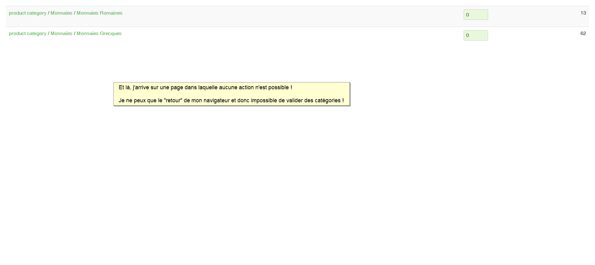

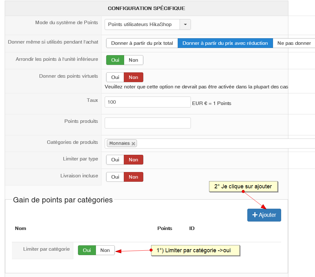

Il semble que je rencontre un bug avec les points par catégorie.
Dans l'étape 1, je selectionne l'option "limiter par catégorie" puis je clique sur "+Ajouter"

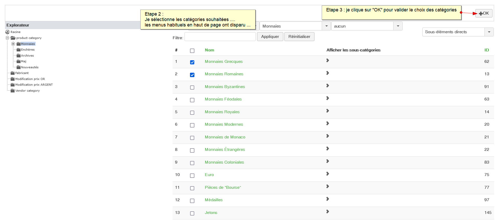

Dns l'étape 2 , la page me présente l'arborescence des catégories, mais il n'y a plus aucun menu qui apparait....
Dans l'étape 3, je peux bien affecter un nombre de points aux catégories choisies ... mais je ne peux rien valider, la page est blanche en dehors des lignes du haut .

5 years 3 weeks ago #336727
by nicolas
Replied by nicolas on topic gain de points sur les catégories
Je vois quel est le problème. C'est un souci avec le système de sélection de catégorie que nous avons dû modifier pour Joomla 4, mais nous avons oublié de modifier l'interface à cet endroit en accord avec ces modifications.
J'ai fait un patch de notre coté pour corriger le souci.
Je vous invite à télécharger à nouveau le paquet d'installation d'HikaShop 4.4.4 sur notre site et à l'installer sur le votre pour avoir le patch.

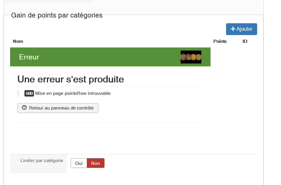

5 years 3 weeks ago #336768
by LOCELO
Replied by LOCELO on topic gain de points sur les catégories
5 years 3 weeks ago #336775
by nicolas
C'est un souci avec certains serveurs d'après mes tests à cause de la majuscule dans le nom du fichier.
J'ai modifié cela.
J'ai modifié cela.

5 years 3 weeks ago #336796
by LOCELO
Bonjour
Tout fonctionne parfaitement.
Merci beaucoup.
