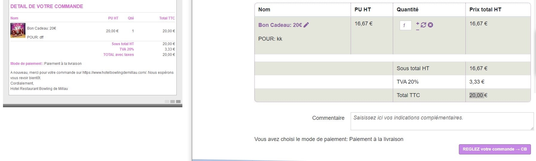

Bonjour, j'ai paramétré l'affichage des prix HT et TTC sur le site parfaitement grâce aux traductions le résultat est parfait mais dans les e-mails ce n'est pas cohérent : le PUHT est TTC, le sous total HT est TTC et j'aurais voulu avoir un prix total ht à la fin de la ligne du produit pas le total TTC qui lui apparait bien en fin de tableau... (voir la capture d'écran). Comment puis-je faire pour que les prix s'affichent dans les e-mails comme dans le panier du site ?
Avez-vous une astuce ?
En vous remerciant par avance.

Il faut éditer les emails dans le menu Système>Emails.
Là, dans la section preload, juste après la ligne:
(vers le début du code) vous voulez rajouter la ligne:
Code:
$config = hikashop_config();
Code:
<?php $config config->set('price_with_tax',0)?>

mais je dois passer à côté d'un truc car j'ai ce message qui s'affiche dans l'aperçu et sur le site si je passe une commande :
"Une erreur est survenue
0 syntax error, unexpected '<', expecting end of file"
Voici comment j'ai collé le code :
J'ai essayé de supprimer des bouts de code par ci par là mais sans succès, mes compétences dans le domaine sont limitées...defined('_JEXEC') or die('Restricted access');
?><?php

J'étais un peu rapide. Désolé.
Utilisez cette ligne plutôt:
et cela fonctionnera
Code:
$config config->set('price_with_tax',0);

Bonjour Nicolas,
j'étais en déplacement, je réponds seulement maintenant.
Je viens d'essayer d'ajouter le nouveau bout de code mais j'ai le message d'erreur suivant :
0 - syntax error, unexpected 'config' (T_STRING)

Encore désolé, mais j'ai écris n'importe quoi dans mon précédent message.
Ca devrait être:
Ca devrait être:
Code:
$config->set('price_with_tax',0);

Parfait, ça fonctionne.
Merci Nicolas.
