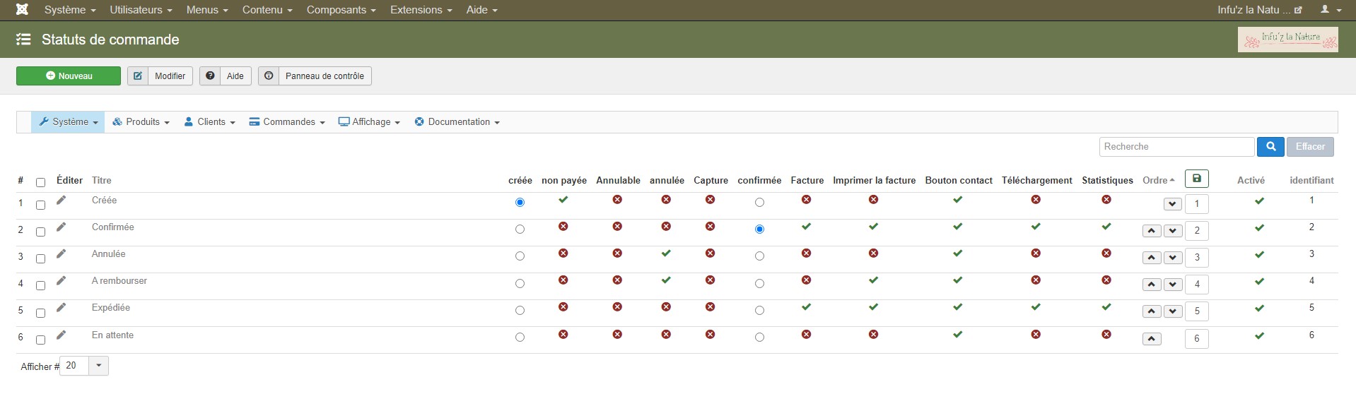

Ci-dessous la configuration de mon "Orders statuses", dites moi si c'est correct.
Merci pour votre aide,
Bonne journée

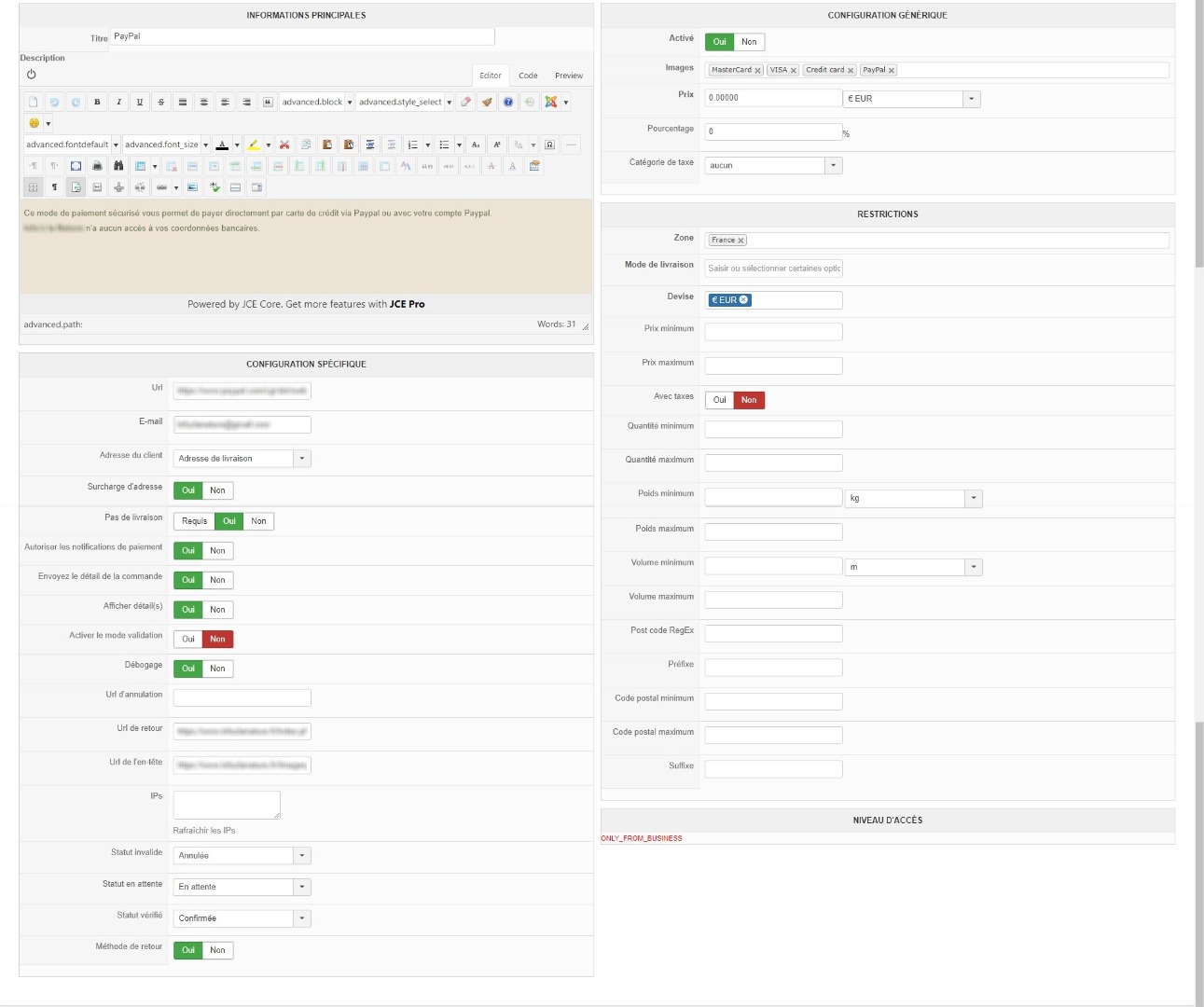

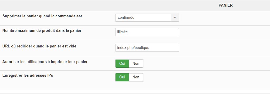

Nous allons avoir besoin de plus d'éléments on dirait bien, du coup pouvez vous s'il vous plait nous fournir :
- La screenshot des settings de votre methode de paiement
- La screenshot de vos settings de votre cart dans la partie "Main HikaShop configuration".
En attentes de vos retours.
Cordialement

4 years 11 months ago #337934
by magnum812
Replied by magnum812 on topic Panier qui ne se vide pas au retour paypal

Vu que le panier se vide au retour, si l'utilisateur est déconnecté, alors le système n'a pas le droit de vider le panier (sinon n'importe qui pourrait vider le panier de n'importe qui sur le site en utilisant la bonne URL).
Donc le souci n'est pas que le panier, ce qui est une conséquence du souci, mais que l'utilisateur est déconnecté du site au retour.
Je ne vois pas pourquoi l'utilisateur serait déconnecté au retour sur le site.
C'est bizarre.
Par contre, une solution pour éviter cela sera surement de mettre l'option "clean cart when order is" à "created" au lieu de "confirmed". Ainsi, le panier est directement supprimé lorsque la commande est créée avant la redirection vers PayPal.
