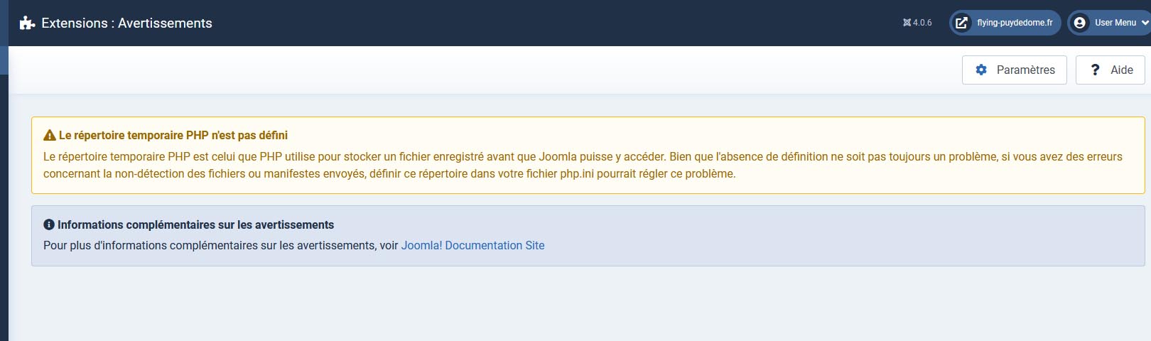

Edit : Même si je ne crois pas que cela ait un lien, j'ai ce message :
Le répertoire temporaire PHP n'est pas défini
Le répertoire temporaire PHP est celui que PHP utilise pour stocker un fichier enregistré avant que Joomla puisse y accéder. Bien que l'absence de définition ne soit pas toujours un problème, si vous avez des erreurs concernant la non-détection des fichiers ou manifestes envoyés, définir ce répertoire dans votre fichier php.ini pourrait régler ce problème.
Merci
