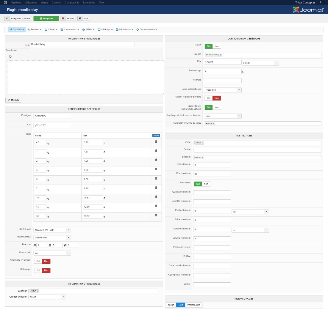

je viens d'acheter le nouveau plugin mondial relay, mais il ne s'affiche pas, voici mes deux configurations (les mêmes sauf que franco à partir de 39€ de panier)
On fait la série des inédits en ce moment :)
Merci d'avance

4 years 2 months ago #342105
Avez-vous configuré un poids à vos produits ?
Aussi, si vous avez d'autres méthodes de livraison, je vous recommande de les dépublier temporairement. Cela fait, le système ne trouvera plus de méthodes de livraison disponible sur le passage en caisse et du coup le plugin mondial relay affichera un message d'erreur correspondant au problème et cela devrait aider à comprendre le souci.

4 years 2 months ago #342148
merci pour votre réponse.
1. Ma cliente n'a pas mis de poids à ses produits, j'ai mis un prix fixe au mode de livraison, comme l'ancien plugin mondial relay qui pouvait fonctionner sans poids de produits. Ce n'est plus possible avec celui ci ? A la limite je peux lui mettre un poids bidon en sql vite fait en attendant ce n'est pas trop grave, ca s'affiche avec un poids c'est déjà ca :)

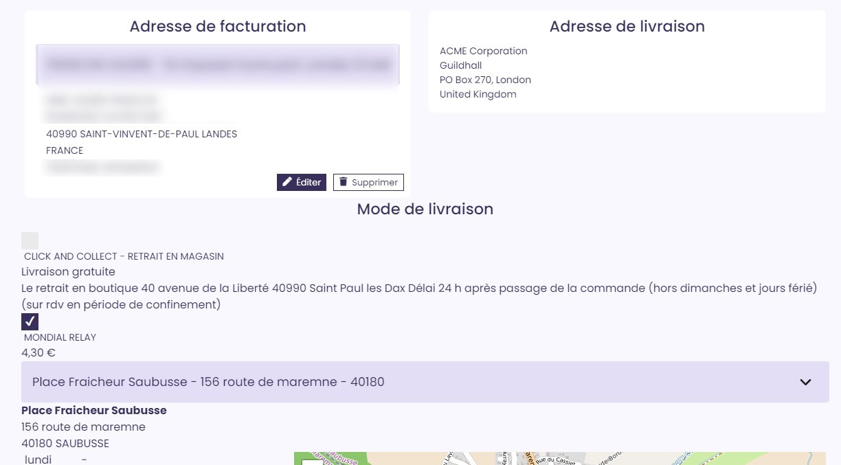

2. Il s'affiche bien lorsqu'un poids est renseigné, par contre le premier point relay proposé se situe à 30 min de route de l'adresse du client enregistré. Il affiche le point à Saubusse (40180) alors que l'adresse de l'acheteur connecté est à saint vincent de paul (40990)

  • Posts: 86055
  • Thank you received: 14181
4 years 2 months ago #342151
1. C'est possible sans poids, mais du coup dans le listing des taux, il faut une entrée pour un poids à 0. Là, vous avez le minimum à 0.5kg. Du coup, en dessous, il n'y a pas de frais de livraison associé dans la méthode de livraison et donc elle ne s'affiche pas.

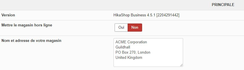

2. Les méthodes de livraison se basent bien entendu sur l'adresse de livraison, et non sur l'adresse de facturation.
Votre adresse de facturation est en Grande Bretagne... Cela m'étonne même qu'il affiche quelque chose.
3. Le plugin se base sur l'adresse de livraison. Donc il suffit de mettre l'adresse que vous voulez en tant qu'adresse de livraison et le plugin affichera les points relai à coté.

4 years 2 months ago #342179
1. C'est super merci, j'ai fait comme ca en attendant que la cliente rentre tous les poids de ses produits.
2. Oui le plugin se base sur l'adresse de livraison qui est à saint vincent de paul et non en grande bretagne. J'ai activé la surcharge d'adresse de livraison, pensant que l'adresse du point relais allait s'y mettre à la place, mais en fait c'est l'adresse par défaut dans la config hikashop :whistle:
Le vrai problème du point 2 du coup, c'est que depuis que le plugin n'utilise plus l'api Google géolocalisation, les points relais ne sont calculés que sur le code postal et non sur la réelle distance par rapport à l'adresse, du coup on se retrouve avec une ville éloignée de l'adresse alors qu'elle a le même code postal et vu qu'on ne vois qu'un seul point à la fois, ca peu porter à confusion.

  • Posts: 26381
4 years 2 months ago #342207
2 - La carte utilisée (Google / OpenStreetMap) ne change en rien les données renvoyées par l'API de Mondial Relay.
Il s'agit de deux choses différentes et remettre une carte sous Google Maps affichera les mêmes résultats de points relais, simplement avec un visuel propre à Google et non celui d'OpenStreetMap.
L'API n'utilisant que le pays, le code postal et le nom de la ville (pas de rue/chemin), si nous souhaitons plus de précision il faut fournir des coordonnées GPS.
Mondial Relay ne propose pas de service pour convertir une adresse en longitude/latitude ; et l'utilisation d'une API externe va demander des comptes spécifiques, etc.
