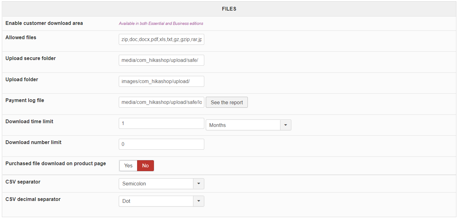

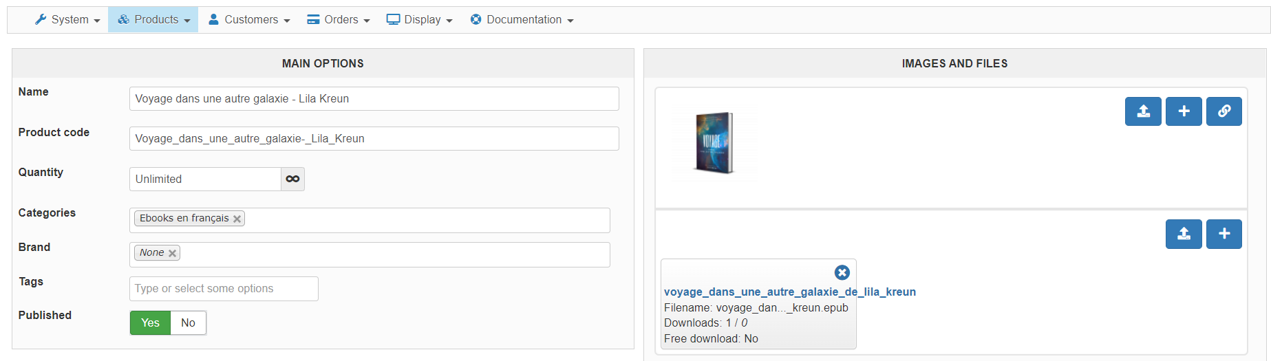

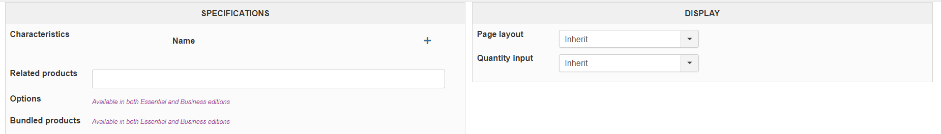

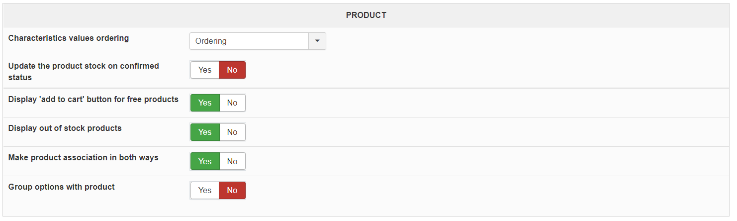

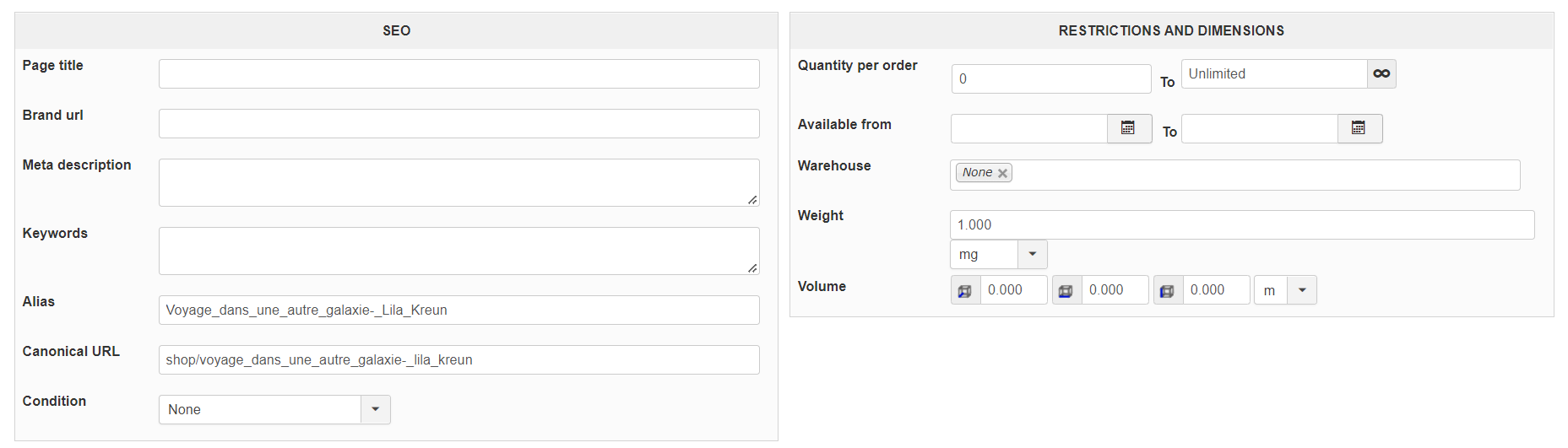

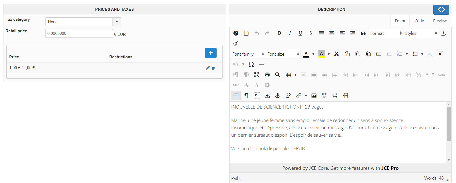

2) CAPTURES DES CONFIG PRODUITS
Je vous ai joint tous les config d'un produit pris au hasard (l'anomalie est la même pour tous les produits de la boutique et ceux que j'ai voulu rajouté). Rien n'a été changé à ce niveau depuis plus de 3 mois.
En espérant vous avoir éclairé un peu plus...

4 years 2 months ago - 4 years 2 months ago #343711
by Philip
Replied by Philip on topic Impossible de rajouter un produit dans le panier
Le but du test de template n'était pas forcément pour incriminer le template, mais nous permetter de voir si vous n'aviez pas des vues customisées (qui pouvait être la source du problème) associé à votre template utilisé.
C'était un test par défaut permettant d'isoler une nature de problème plus que de désigner une responsabilité donc.
Maintenant je note quelque chose de paradoxal dans la configuration de votre produit, c'est le fait que vous avez définit un poids pour un produit virtuel, je ne pense pas que cela explique tout, mais pouvez vous enlever ce poids pour refaire un test avec ce produit en particulier.

4 years 2 months ago #343731
by GotMad
Replied by GotMad on topic Impossible de rajouter un produit dans le panier
Bonjour Phillipe,
Merci beaucoup pour votre retour.
Votre diagnostic était le bon : j'ai retiré le poids sur l'objet virtuel (:oops:) et magie, tout refonctionne comme avant.
Cette incohérence a du causé des anomalies au moment de la dernière MAJ d'Hika ou du template que j'utilise.
En tout cas, encore merci. Je retrouve une boutique parfaitement fonctionnelle grâce à vous.
