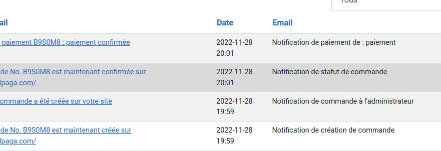

Ensuite, il faut regarder le journal des emails dans Customers>Emails log.
/administrator/index.php?option=com_hikashop&ctrl=email_history
A priori je vois que c'est bon ?

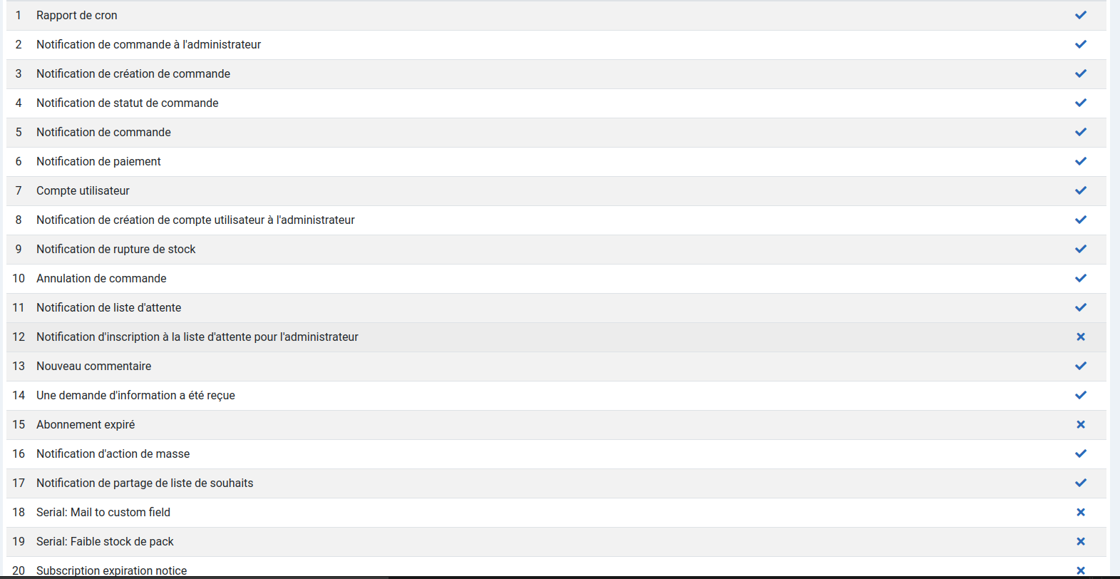

Si les commandes sont confirmées mais l'email n'est pas envoyé, alors il faut voir les informations de l'email dans Système>Emails. Si l'email a été dépublié par exemple, cela pourrait entrainer ce cas de figure.
à priori correct car pas touché depuis l'installation

2/ Oui vous êtes sur la bonne page, ensuite vous devez simplement retrouvez le client relatif à une de vos commandes problématique, et voir si vous avez bien tous les différent email qui informe le client des différentes étapes de votre commande.
5/ Soyons plus précis sur ce point, en vous reportant sur le point 1/ donc l'history de vos commandes vous pouvez voir si et à quel moment votre commande est "mutée" vers le statut confirmé (paiement notifications), Order statuts que vous voyez également à partir du listing de commandes.
Le sous-entendu dans cette notion est que par défaut les emails sont envoyés automatiquement lors des différents changement de status de votre commande.
Concrétement, si les status reste sur created, il est normal que l'email ne soit pas envoyé.
Mais vu que les emails sont dans l'historique des emails d'après l'une de vos captures, tout fonctionne bien. C'est juste que les emails sont refusés pour cause de spam. Là il faut voir avec l'hébergeur, et www.mail-tester.com/ pour comprendre pourquoi les emails sont refusés.
