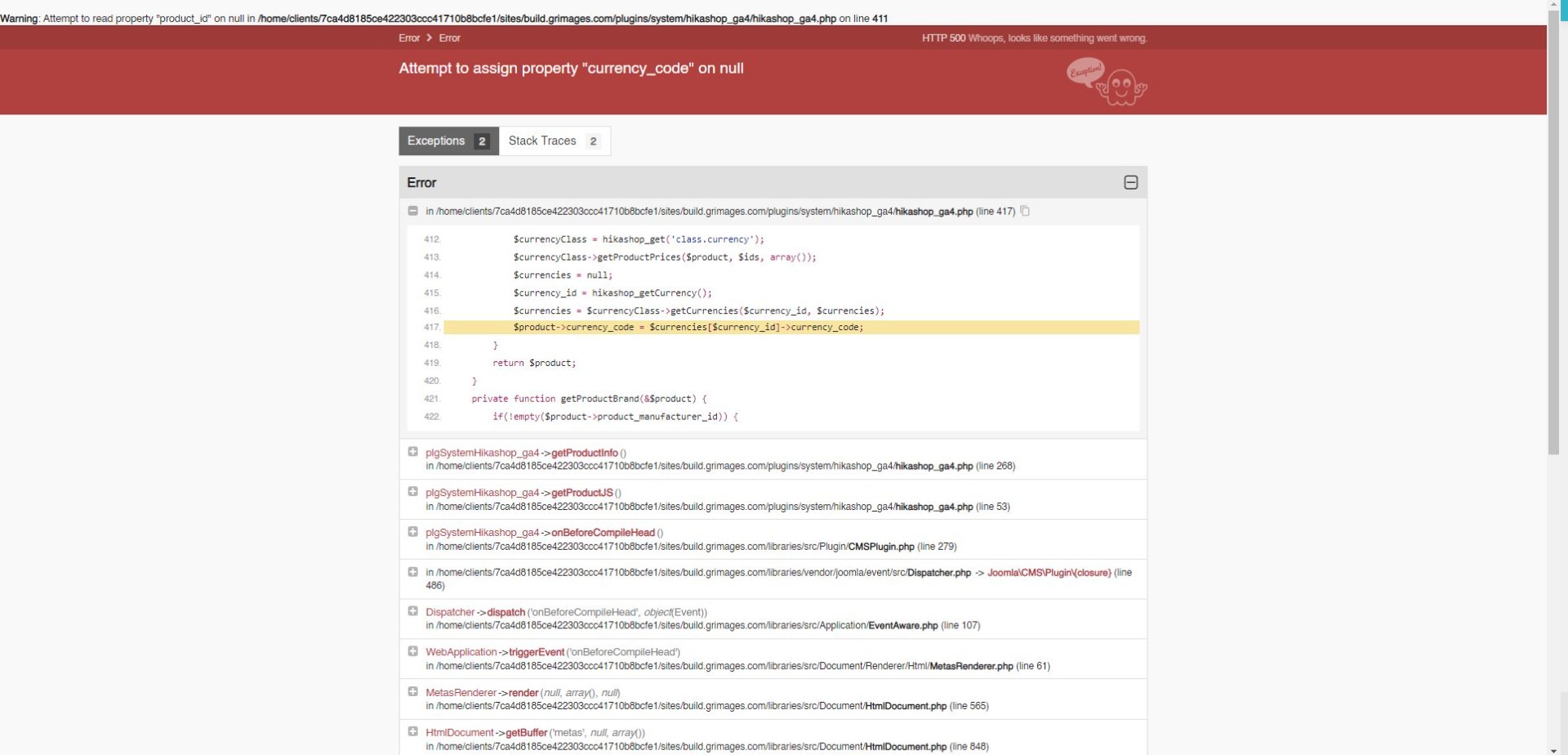

3 years 8 months ago #349840 by info@lerenardquitrace.be
En effet, merci pour la réponse.
Voici le diagnostique de l'erreur :
3 years 8 months ago #349845 by info@lerenardquitrace.be
On a désactivé le plugin Google Analytics 4 dans l'attente que vous puissiez trouver une solution et ça fonctionne parfaitement ;)
3 years 8 months ago - 3 years 8 months ago #349843 by nicolas
Bonsoir,
Cette erreur est lié au plugin Google Analytics 4. Téléchargez la dernière version du plugin sur notre site et installez-le sur le votre et cela devrait résoudre cette erreur.
Last edit: 3 years 8 months ago by nicolas.
3 years 8 months ago #349873 by info@lerenardquitrace.be
Téléchargement, installation et.... problème réglé !
MERCI !
