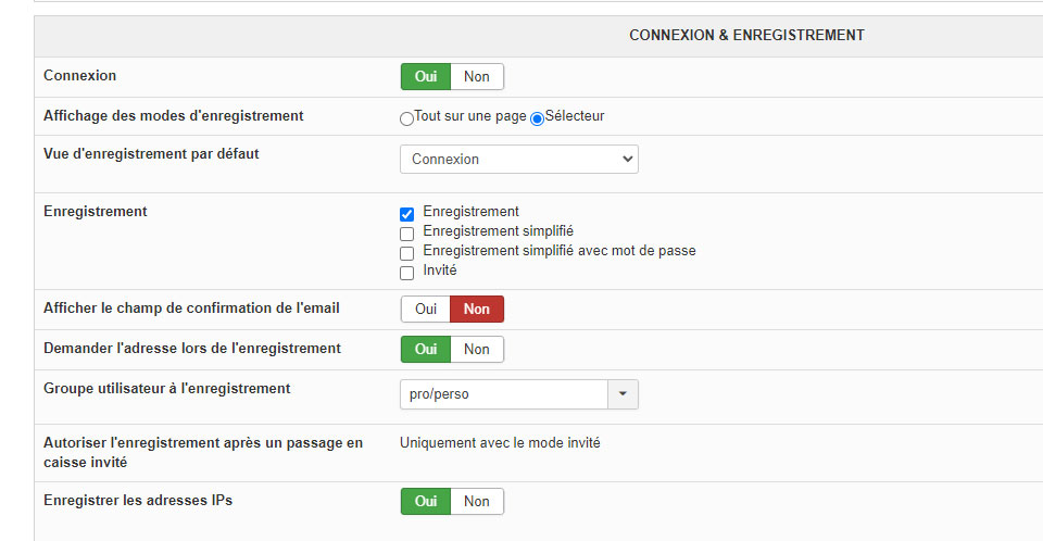

3 years 9 months ago #348265 by pincealinge
Wouhou, mais c'est super classe !
Merci, énorme, j'ai testé c'est nickel, sauf pour la fin:blink: ... pour l'attribution automatique au groupe utilisateur.
Je suis bien aller dans l'onglet "Passage en caisse" de la configuration
Puis a la ligne "Groupe utilisateur à l'enregistrement"
et j'ai choisi mon champs personnalisé "pro/perso"
Mais comment je décide quand l'utilisateur choisi pro que ça l'inscrit vers un groupe ACL Pro et idem pour perso vers un groupe ACL perso ?
(voir capture ci jointe)

3 years 9 months ago #348267 by nicolas
Il faut suivre les instructions pour cette option:
www.hikashop.com/support/documentation/5....html#checkout_login
User group on registration
If set to inherit, HikaShop will use the user group configured in the Joomla user manager settings screen for the user group of newly registered users registering from the HikaShop registration form.
If set to a user group, HikaShop will use that user group instead.
Finally, it's also possible to select a custom address field or a custom user field of the types radio button, simple dropdown, multiple dropdown or checkbox. That way, you can let the customer choose himself his user group among a list of user groups you entered in the values of the custom field.
The custom field values should have the user group id in the "value" column for the system to work properly in such cases.
Notez la dernière ligne qui indique que les valeurs du champs doivent avoir dans la colonne "value" l'id d'un groupe utilisateur.
