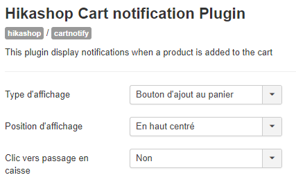

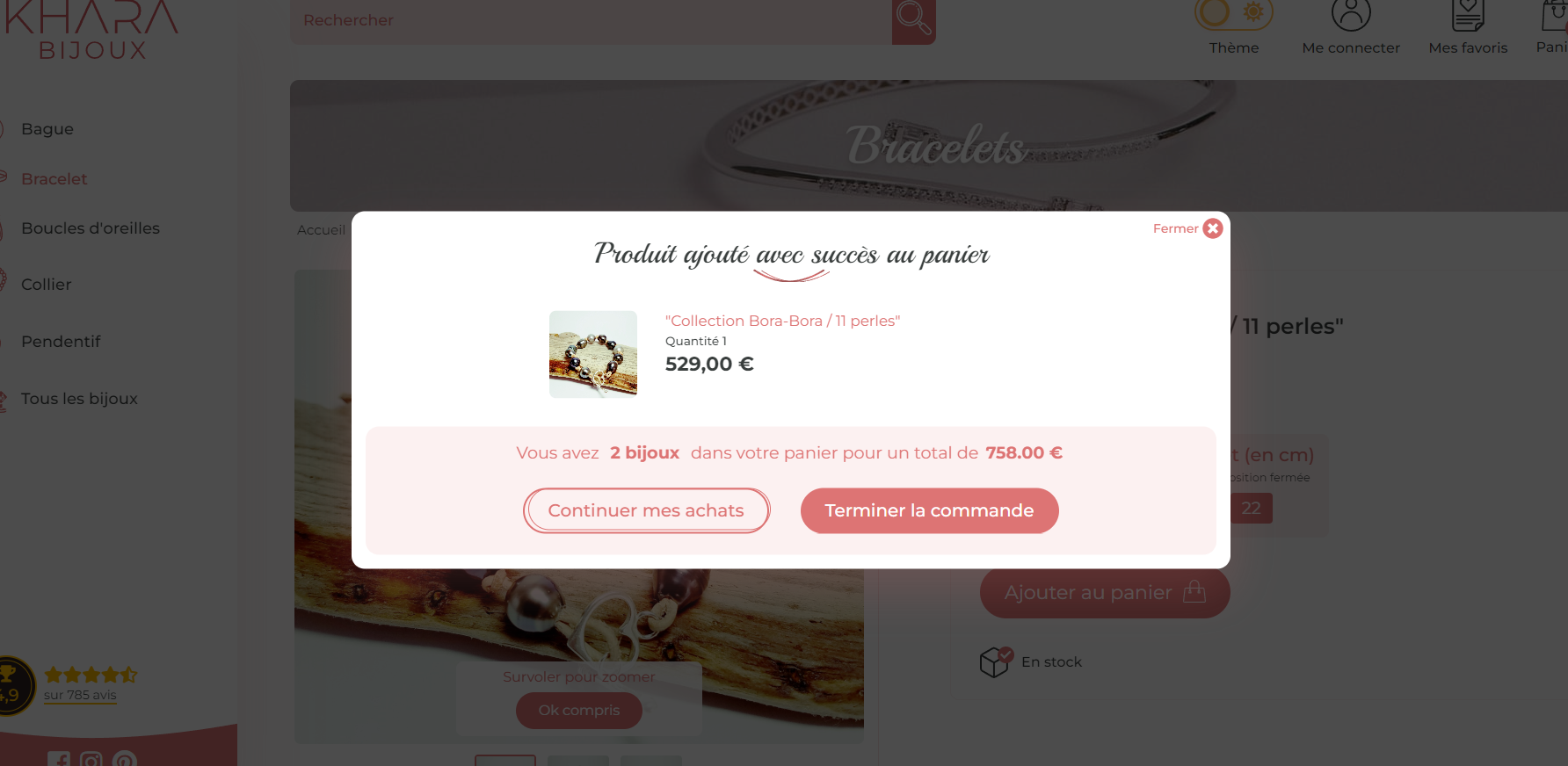

Cela fait un moment que je suis à la recherche d'une solution pour ajouter une class sur le bouton d'ajout au panier en fonction de l'état du notify (produit ajouté au panier ou message d'erreur), ce qui me permettrait de lancer un pop-up personnalisé si le produit a été correctement ajouté au panier.
Je m'explique:
Plug-ins : Hikashop Cart notification Plugin, réglé sur Bouton d'ajout au panier.

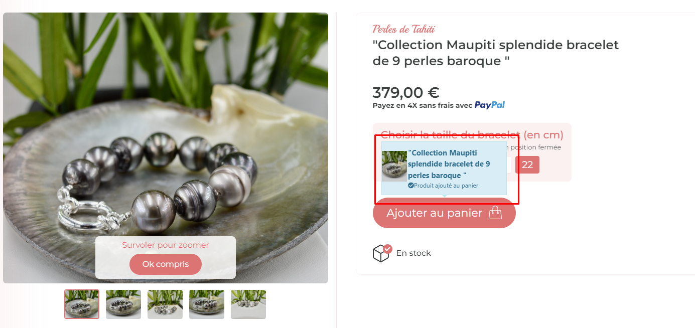

Merci pour le code fourni mais il ne correspond pas tout à fait à ce que je recherche.
Je souhaite ajouter cette class uniquement lorsque le produit est ajouté au panier.
Le code ajoute la class "hikashop_product_added" même lorsque le produit n'est pas ajouté au panier, par exemple si la quantité max est atteinte ou si certains champs "requis" ne sont pas sélectionnés.
