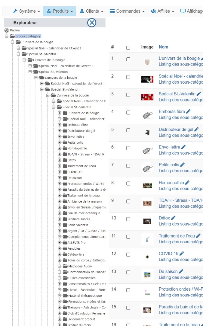

2 years 11 months ago #355998

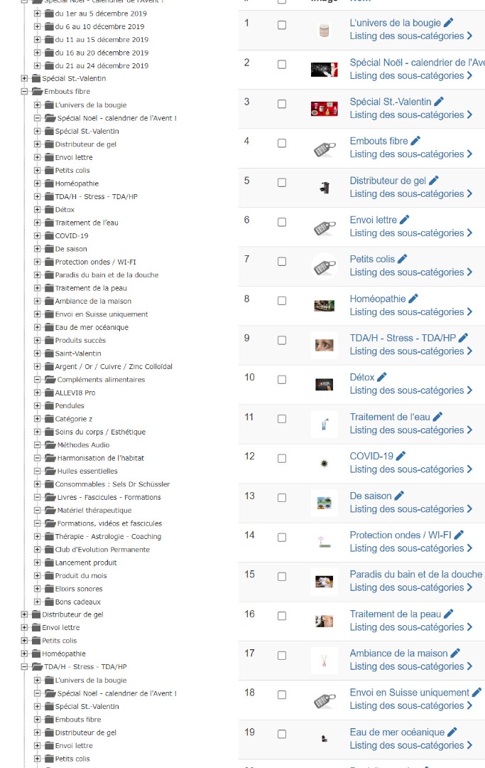

Je reprend ma migration, et ça ne fonctionne pas bien du tout...
J'ai repris de zéro. J'installe Hikashop 5, puis je fais la migration.
Le problème est au niveau des catégories et sous catégories. Il me crée des catégories à des endroits hors de "product category" et il ne crée pas les sous-catégories correctement. J'ai aussi des doublons comme déjà évoqué, mais cette fois le fait de cliquer sur reconstruire ne change rien.
Et comme les catégories ne sont pas sous product category, je ne peux même pas les supprimer.
Bref, si vous avez des idées, je suis preneur car en l'état c'est impossible de faire quelque chose.

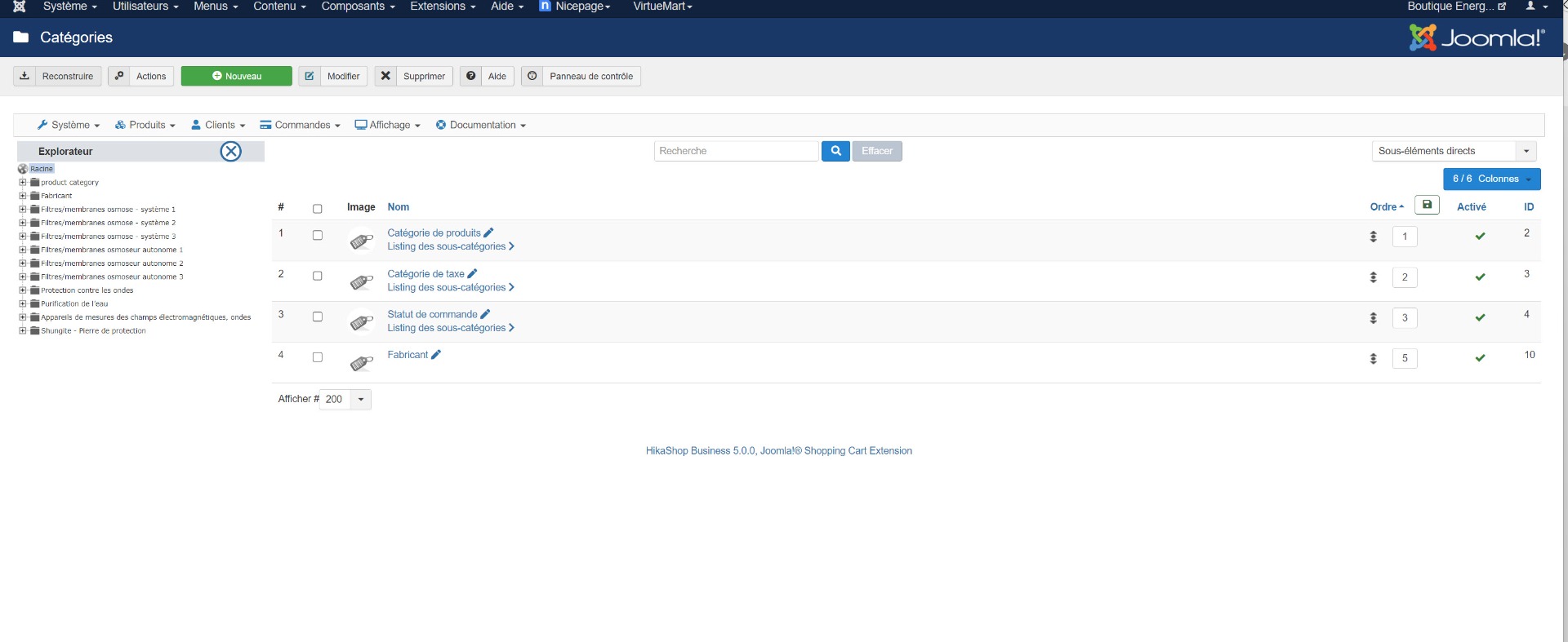

  • Posts: 370
  • Thank you received: 28
2 years 11 months ago #356008
Oui, j'ai déjà cliquer plusieurs fois sur reconstruire mais cela ne change rien.
Quand à l'édition des catégories, j'ai déjà pensé à me mettre au niveau Racine, mais comme vous pouvez le voir, je n'ai pas les catégories qui sont sur la gauche.

2 years 11 months ago #356009
L'arbre des catégories est construit de deux façons:
- Le category_parent_id d'une catégorie contient le category_id de sa catégorie parente
- Le category_left d'une catégorie contient une valeur plus grande que le category_left de sa catégorie parente, et le category_right d'une catégorie contient une valeur plus petite que le category_right de sa catégorie parente
L'explorateur sur la gauche se base sur les category_left et category_right pour afficher l'abre des catégories sur plusieurs niveaux. Cela permet de faire une seule requête MySQL pour charger plusieurs niveaux de l'arbre d'un coup.
Le listing sur la droite se base uniquement sur le category_parent_id.
Donc ce que vous décrivez indique que les category_left et category_right seraient incorrects. C'est justement le role du bouton reconstruire de recalculer ces valeurs left et right pour qu'elles soient synchro avec l'arbre des catégories.
Bref, je ne suis pas sûr de quel est le problème. C'est peut être au niveau du category_type ou du category_depth ?
Je pense qu'il va falloir directement regarder ce qu'il y a dans la table hikashop_category via PHPMyAdmin pour comprendre ce qui ne va pas avec les catégories.

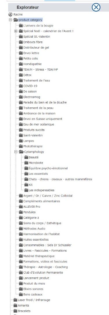

2 years 11 months ago #356018

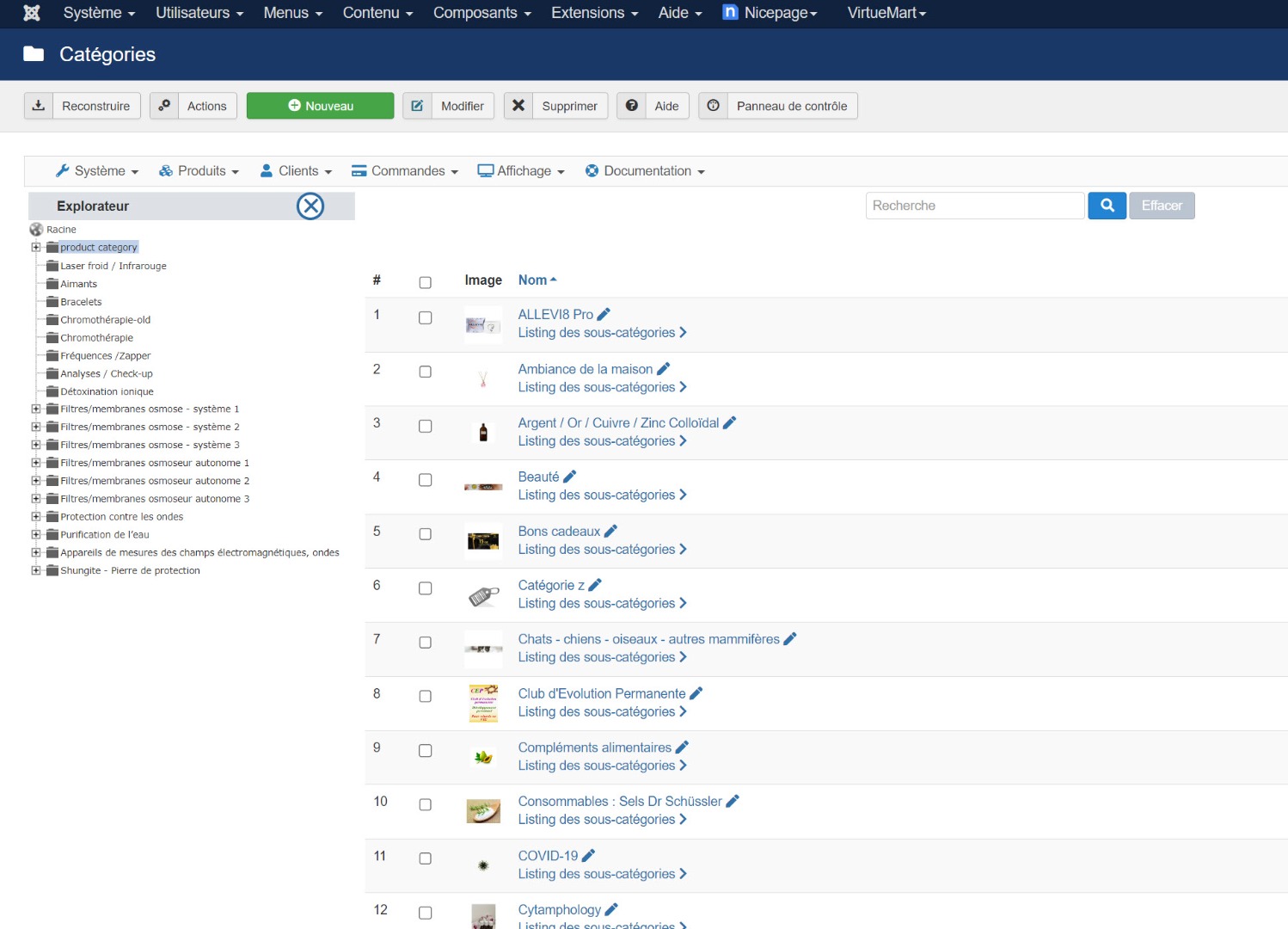

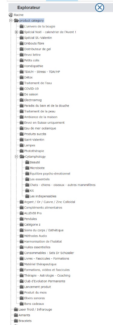

Bonjour, je comprend que vu de l'extérieur ça puisse être compliqué à cerner.
Voici des screenshots de l'arbre actuel de Virtuemart, puis ensuite l'arbre de Hikashop. Vous verrez qu'il n'y a que "Cytamphology" qui a un arbre de sous catégories qui est juste.
Les autres sous-catégories n'existes pas dans la construction Hikashop, et son passées hors de product category.
Je ne comprend pas non plus comment les catégories de l'arbre son classées dans l'admin Hikashop. Ne peut on pas les mettre par ordre alphabétique ?

  • Posts: 86212
  • Thank you received: 14220
2 years 11 months ago #356021
Vous pouvez faire un affichage par ordre alphabétique pour les listings de catégories sur le frontend. Mais il faut déjà que le category_left, category_right et category_parent_id soient corrects.
Vous serait-il possible de fournir un accès backend, un accès FTP et un accès PHPMyAdmin pour étudier la situation de plus près ?

2 years 9 months ago #356891
Merci, et encore désolé du délai.
Alors, ce que j'ai trouvé, c'est que des catégories, qui n'étaient pas lié à aucune catégorie parente dans VM avaient été liées à la marque parente. Or, en tant que marque, elle n'est pas affichée par l'explorateur des catégories, et du coup les catégories finissaient sous la catégorie "racine", faute de mieux.
Dans le PHPMyAdmin, j'ai modifié la catégorie parente de ces catégories pour pointer sur la catégorie produit principale, j'ai reconstruit l'arbre, et cela à l'air d'être rentré dans l'ordre.
