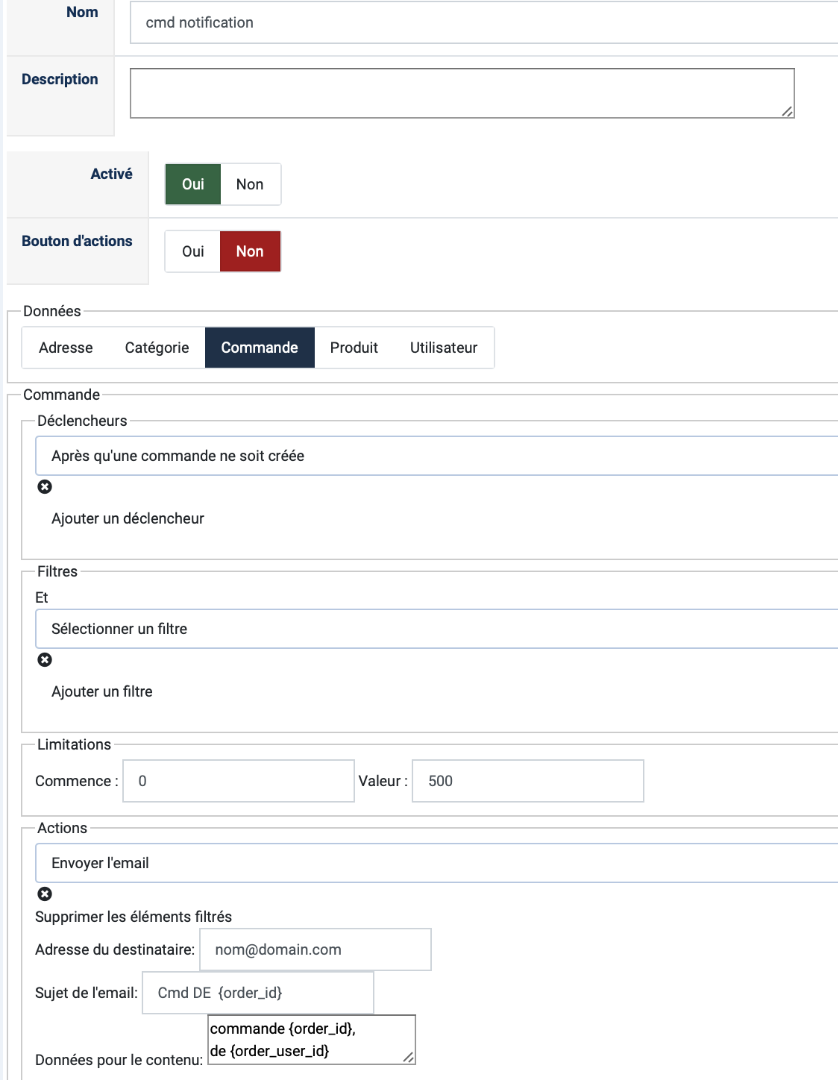

sur une massaction de type commande après une commande ne soit cree j'envois un email mais je ne recupere pas les valeurs avec
{order_id}, {order_user_id}
dans le corps du message j'ai les variables littéralement {order_id} et {order_user_id}, et dans le sujet je n'ai même pas la variable
je voudrais le numero de commande (order_id) et l'id du client et meme si possible son nom

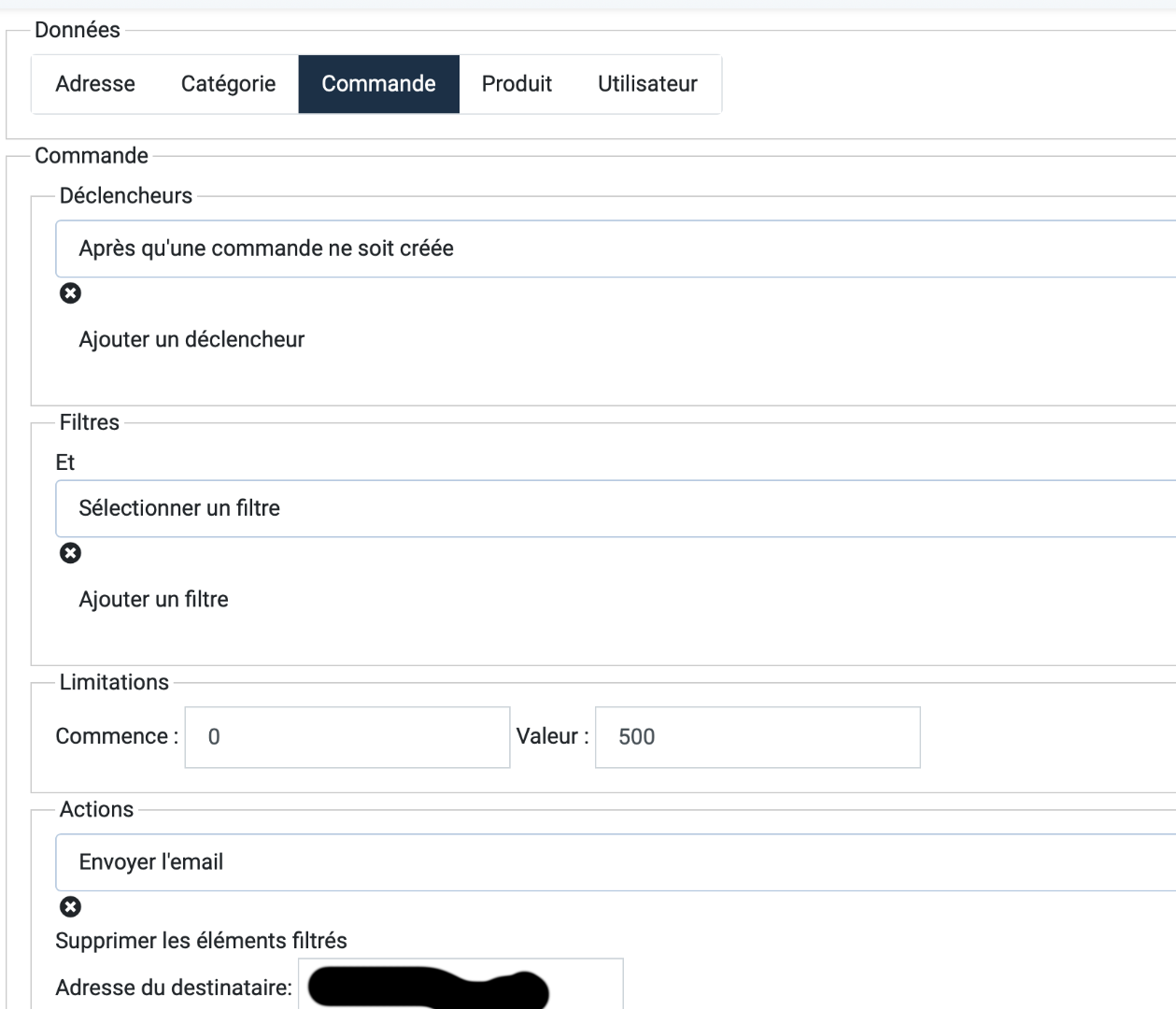

Pouvez vous nous fournir les éléments suivant pour mieux comprendre le contexte :
- Votre massaction via une screenshot
- Et précisément ce que vous avez besoin d'obtenir via un cas concret & détaillé

3 years 3 months ago #354008 by erickb
3 years 3 months ago - 3 years 3 months ago #354010 by erickb
la capture d'écran de la massaction est explicite
chaque commande envoie un email avec id commande et client
or les variables {order_id} et {order_user_id} ne ramène aucune info ou ne sont meme pas interprétées comme des variables, ca ressemble a un bug

3 years 3 months ago #354016 by nicolas
L'action "envoyer l'email" envoi un email pour toute l'action de masse. Une action de masse peut potentiellement traiter des dizaines d'éléments mais un seul email ne sera envoyé.
Il n'y a pas de système de tag à remplacer actuellement car le but n'était pas de pouvoir avoir ce genre d'utilisation.
Mais je pense que c'est une bonne idée d'amélioration. Nous allons voir pour gérer cela lorsqu'il n'y a qu'une seule commande à prendre en compte.
Merci de votre retour.
En attendant, pourquoi ne pas utiliser le champ "CC" de l'email "order creation notification" pour envoyer une copie de l'email envoyé à la création de la commande ?

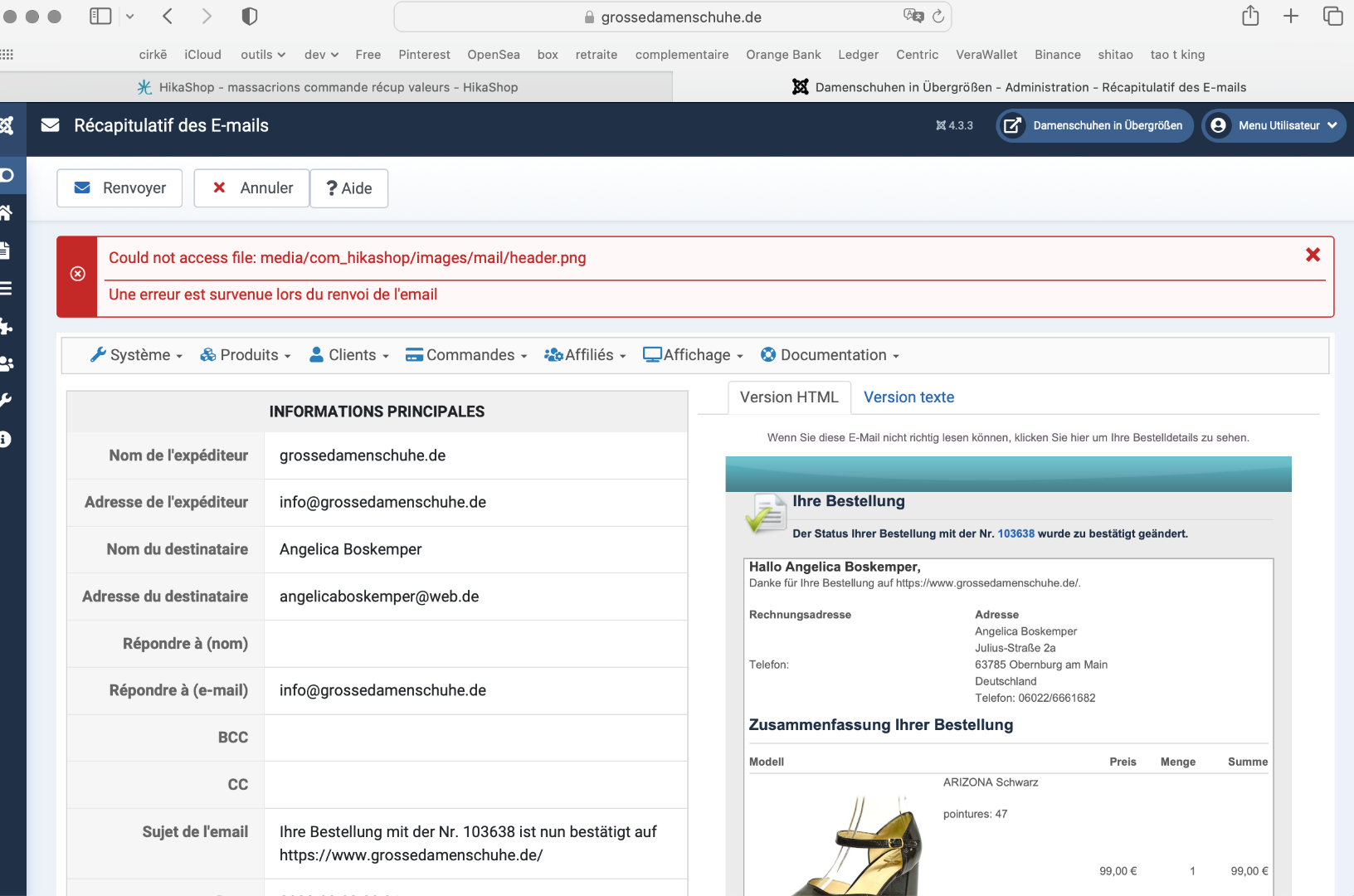

je crois que je viens de trouver : quand j essaye d'envoyer un mail directement depuis la commande j'ai le message
Could not access file: www.sacapuce.fr/shoes/thumbnails/700x700...-grandes-tailles.jpg
toutes les images de produits sont sur sacapuce.fr uniquement et grossedamenschuhe.de les affiche sur le site depuis cet url
donc il y a un paramètre qui a change de ce point de vue entre la version 4.7.4 et 4.7.5 au niveau des droits ?
l'email n'est pas envoye car il ne peut pas charger le thumbnail a cause des droits car ils sont sur un autre nom de domaine,
quand je vais dans Customers>Emails history. tous les emails admin ou client sont bien la et l'imagette est bien la aussi
mais si j'essaye de les renvoyer jai le message
Could not access file: media/com_hikashop/images/mail/header.png qui se trouve pourtant sur le meme domaine et si je mets les droits en 755 cest pareil

Aussi, pourriez vous faire une capture d'écran de la page avec l'erreur "Could not access file: media/com_hikashop/images/mail/header.png" en question ?

L'erreur vient du code i.imgur.com/wdMXJEn.png dans le fichier \libraries\vendor\phpmailer\phpmailer\src\PHPMailer.php
Il est possible que ce soit la mise à jour de Joomla, qui a entrainé la mise à jour de PHPMailer qui résulte en cette erreur.
Aussi, je pense que l'erreur n'aura pas lieu si l'option "Embed images" de la configuration HikaShop est désactivée, ce qui est le cas par défaut. Donc c'est une piste à creuser.
