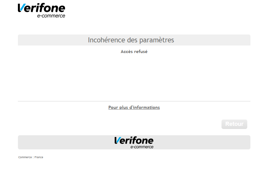

un de nos client a une solution de paiement Sofinco, mais le plugin ne semble pas correspondre car il y a incohérence des paramètres en arrivant sur la page banque.
Je n'ai malheureusement pas plus de détails sur l'incohérence des paramètres
Avez vous une idée ?

Le message d'erreur de la page Sofinco est "incohérence des paramètres"
Par contre je n'ai pas trouvé le "payment log file" de la configuration HikaShop.

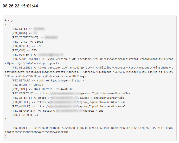

voici ce que j'ai trouvé dans les logs :

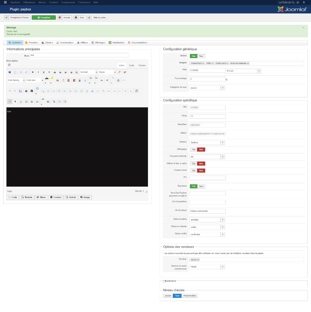

Pour cela, il faut sélectionner la méthode de paiement "Limonetik SOFINCO 3XSF" dans les options de la méthode de paiement.

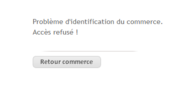

Maintenant le message accès refusé est affiche, quelque soit l'url
Voici ce que donne le "plus d'informations" :

on dirait qu'il y a un souci de formatage xml dans PBX_CUSTOMER non ?
Last edit: 3 years 2 months ago by nicolas.
3 years 2 months ago - 3 years 2 months ago #354904 by nicolas
Replied by nicolas on topic Paybox plugin sofinco
En regardant les informations fournies, je pense que le problème du HMAC et du PBX_CUSTOMER sont liés.
J'ai oublié de faire un htmlspecialchars sur le PBX_CUSTOMER.
Du coup, Verifone voit juste
Code:
<?xml version=
alors que le plugin calcule le HMAC avec le texte complet et Verifone ne peut donc pas valider le HMAC.

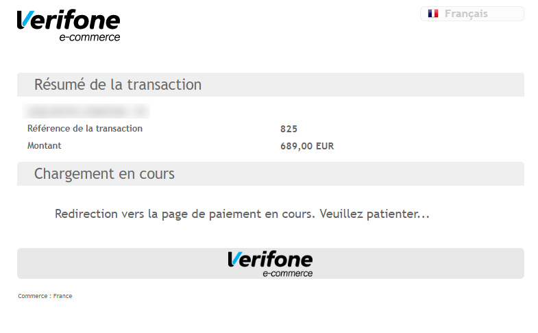

On a passé une étape ! :cheer:
Je n'ai plus le message d'erreur, j'arrive bien sur la page suivante :
... puis on est retourné sur le site au panier, sans aucune explication ou erreur, et ceux, peut importe l'url, que ce soit celle de la doc paybox ou celle que le support m'a donné
