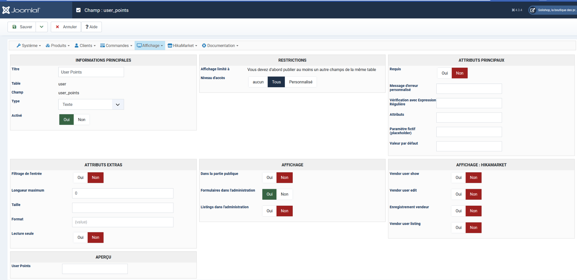

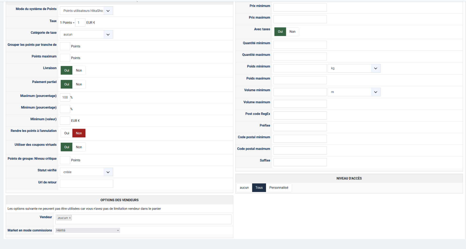

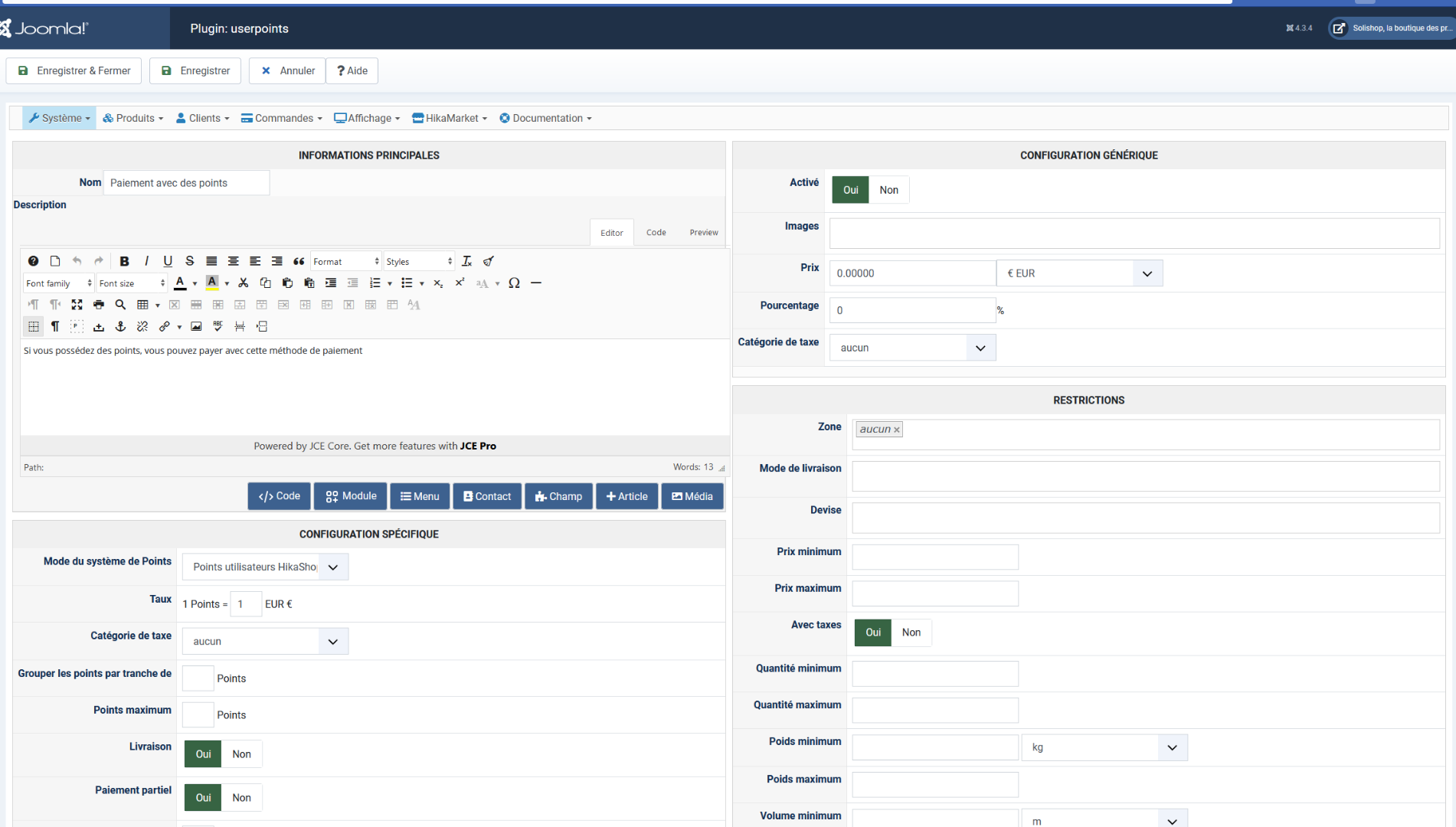

Pouvez vous nous fournir les screenshot des pages de configuration relatives s'il vous plait?
- User Custom field
- Votre méthode de paiement

2 years 11 months ago #355119
merci pour votre retour. Ci-dessous les screenshots demandés :
User Custom Field :
Méthode de paiement par points - Partie haute :
Partie basse :

La première chose que je vois, c'est l'option "statut vérifié". Normalement, elle devrait être sur "confirmée".
Aussi, je vois que vous permettez le paiement partiel par points. Avez-vous le souci avec des commandes payées complètement avec des points, ou avec des commandes payées à partiellement avec des points, ou les deux cas ?

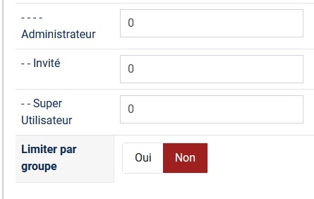

Concernant le plugin, le seul qui s'affiche dans le menu "System - Plugins" c'est le plugin UserPoints et je ne pense pas qu'il soit configuré pour attribuer des points :
Dans la section "Gain de points par groupes", tout est à zéro, et en bas le bouton "Limiter par groupe" est à Non :

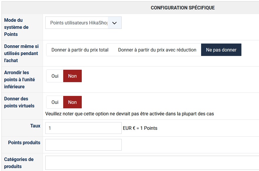

Si, il est configuré pour attribué des points. Dans l'option "Taux" vous avez mis 1 et pas 0.
Soit vous mettez 0 dans cette option, soit vous dépubliez le plugin à cet endroit (il faut le garder publié dans le gestionnaire des plugins de Joomla).

Je pensais que le paramètre "taux 1 point = 1€" servait à définir la valeur du point, pour le décompte lors du passage en caisse. Si je mets 0 dans ce champ, un client qui dispose de 20 points verra bien sa facture diminuée de 20 € lors du passage en caisse ?
Ce que vous avez oublié, c'est qu'il y a deux plugins de points fournis avec HikaShop:
- Le plugin HikaShop User Points qui permet de donner des points aux clients lorsqu'ils achètent quelque chose, et que vous pouvez configurer dans le menu Système>Plugins
- Le plugin HikaShop User Points payment qui permet aux clients d'utiliser leurs points lors de leurs achats, et que vous pouvez configurer dans le menu Système>Méthodes de paiement
Et les deux ont une option "Taux". L'option dans le premier plugin est donc pour l'attribution des points, et l'option dans le second plugin est pour l'utilisation des points.
Donc oui, si vous mettez 0 dans l'option "Taux" du plugin User points, le client pourra toujours utiliser ses points avec un taux de 1 vu que c'est ce que vous avez configuré dans le User Points payment plugin.
De même je croyais que c'était le paramètre "Donner même si utilisés pendant l'achat" qui déterminait si on donnait des points ou pas
Là, vous marquez un point. Avec cette option configurée à "Ne pas donner", le système ne devrait pas attribuer de points lorsque l'utilisateur utilise ses points pour payer.
Essayez voir de changer la ligne:
if(!empty($this->plugin_params->notgivewhenuse) && (int)$this->plugin_params->notgivewhenuse == 1 && (!empty($order->additional['userpoints']) || !empty($order->cart->additional['userpoints'])))
en:
if(!empty($this->plugin_params->notgivewhenuse) && (int)$this->plugin_params->notgivewhenuse == 1 && (!empty($order->order_payment_params->userpoints->use_points) || !empty($order->additional['userpoints']) || !empty($order->cart->additional['userpoints'])))
dans le fichier plugins/hikashop/userpoints/userpoints.php
Cela permettra peut être d'éviter le gain de points lorsque des points sont utilisés pour le paiement avec la configuration telle que vous l'avez actuellement.
Après, vous voudrez quand même dépublier le plugin User points vu qu'apparement vous ne souhaitez pas que les utilisateurs gagnent des points avec leurs achats (si j'ai bien compris).

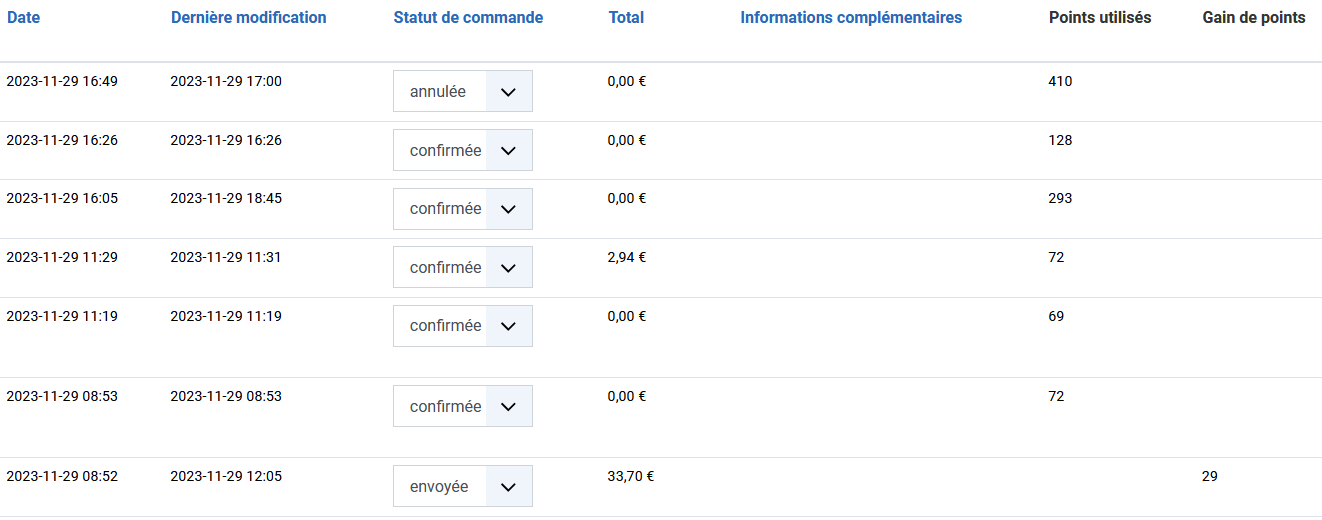

2 years 5 months ago #359431
Le paiement avec des user_points fonctionne toujours mal et c'est très problématique pour notre activité.
Après avoir analysé les différentes commandes payées partiellement ou en totalité avec des points, il y a surtout 2 choses qui posent problème :
1) Les points utilisés lors de l'achat restent sur le compte du client :
  • Le nombre de points disponibles sur le compte du client reste inchangé après validation de sa commande, lorsqu'elle passe en statut "Confirmed"
  • Dans le cas où la commande reste en statut "Created", par exemple s'il annule le paiement du solde CB, dans ce cas les points sont bien retirés
  • Il semble donc que les points sont dans un premier temps bien enlevés du compte lorsque le client valide la commande, puis restitués lorsque la commande est confirmée
  • Je précise que le plugin Hikashop User Points est désactivé, et ne peut donc être la cause de la restitution des points

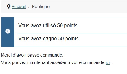

j'ai fait un test en passant une commande avec des points, et à la fin voici ce qui apparaît :
Ceci malgré que le plugin Hikashop User Points soit dépublié comme vous avez pu le vérifier.
