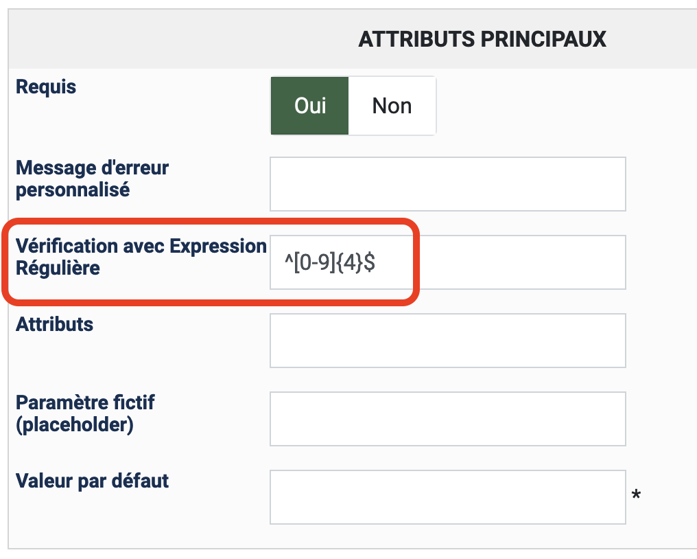

2 years 10 months ago #356523
Oui, la limite est spécifiée avec «Longueur maximum». L'option «Regular expression check» ... est-ce bien cela (voir image annexe) ?

  • Posts: 86212
  • Thank you received: 14220
2 years 10 months ago #356524
Oui.
