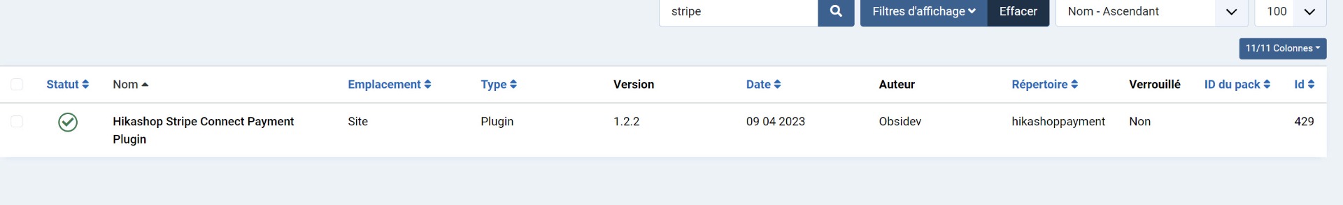

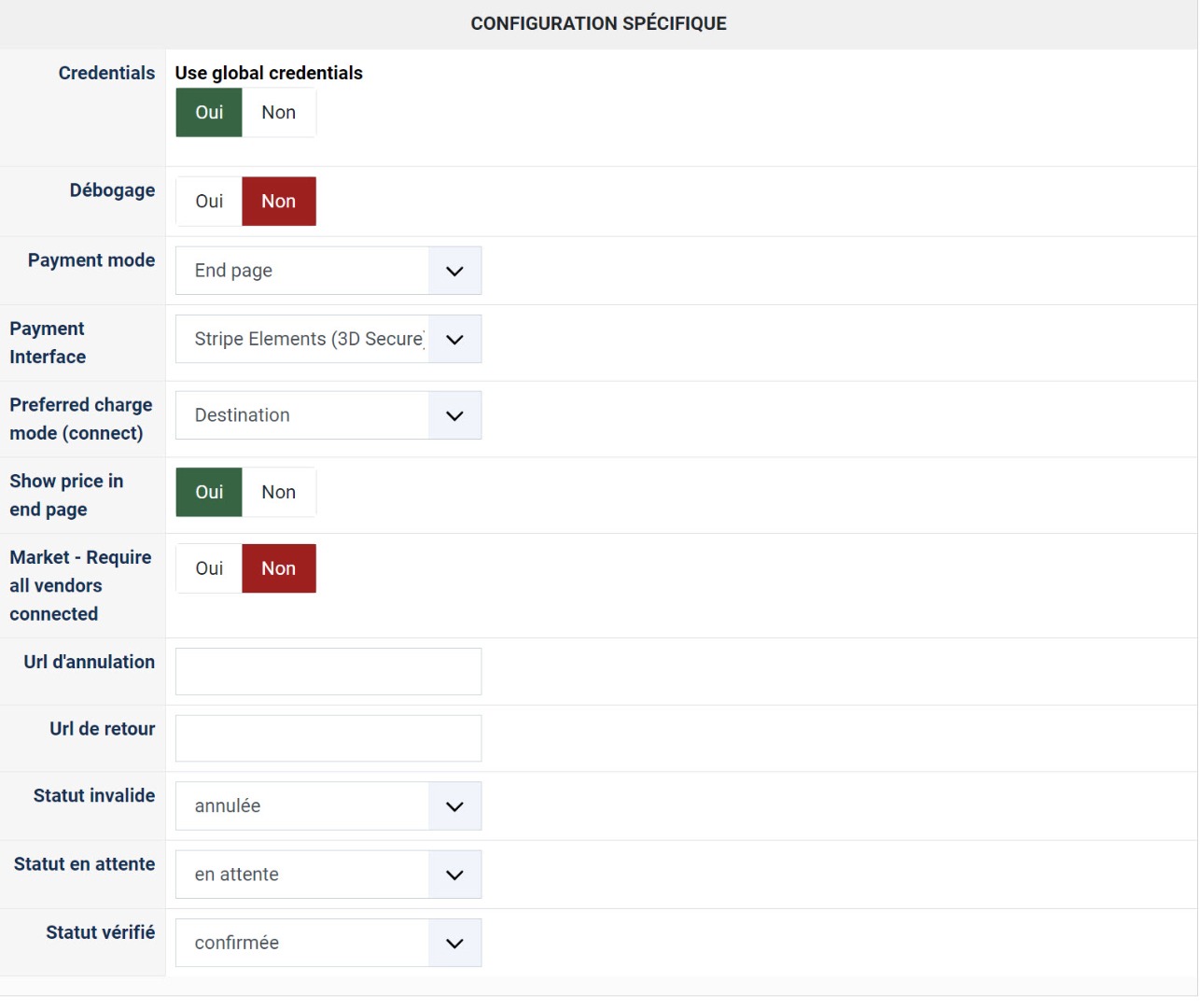

Merci de nous indiquer la version d'HikaShop, de Joomla ainsi que celle du plugin Stripe V3.
De plus, une capture de la configuration du plugin Stripe (en masquant vos identifiants) va nous aider à comprendre quel est le mode et donc les URLs générées/utilisées.

3 years 3 days ago - 3 years 3 days ago #356903
by thefbi
“Si tu ne travaille pas pour tes rêves, quelqu'un t'embauchera pour travailler pour les siens" - Steeve Jobs
"La sagesse, c’est d’avoir des rêves suffisamment grands pour ne pas les perdre de vue quand on les poursuit." - Oscar Wilde
Replied by thefbi on topic Problème erreur 404 confirmation avec Stripe et 4SEF
Last edit: 3 years 3 days ago by thefbi.
