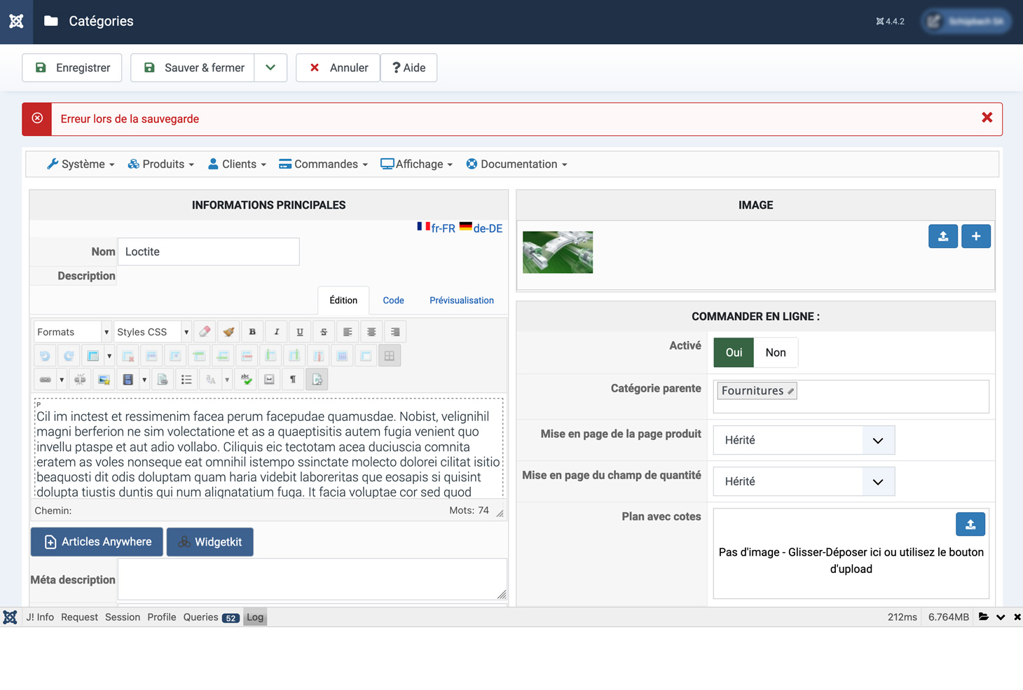

Erreur lors de sauvegarde was created by PierreR
-- HikaShop version -- : 5.0.3
-- Joomla version -- : 4.4.2
-- PHP version -- : 8.1.27
-- Browser(s) name and version -- : -
-- Error-message(debug-mod must be tuned on) -- : Erreur lors de sauvegarde
Depuis la mise à jour 5.0.3, je n'arrive plus à sauvegarder les modifications du contenus «Description» des catégories. Un message «Erreur lors de sauvegarde» s'affiche (voir saisie d'écran annexe).
J'ai activé le rapport d'erreurs (configuration globale) mais je n'obtiens aucune info sur le problème ...

Le souci venait de modifications que nous avons fait pour corriger un problème avec les champs personnalisés de type "AJAX file" et "AJAX image". Cette correction, il y a quelques semaines, a causé un effet de bord pour le champ AJAX image que vous avez sur vos catégories, et c'est cela qui empêchait la sauvegarde.
