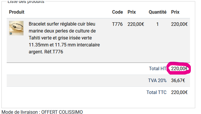

J'aimerai modifier la facture (dans les vues order > invoice) avec le Numéro de commande sous le N° de facture
avec un TOTAL HT correct car le prix est le ttc.
La TVA est OK mais le taux n'est pas affiché
Le total lui est bon mail il faudrait que je change "Total" par : "Total TTC".

2 years 8 months ago #359010
by Complicités Minérales
Replied by Complicités Minérales on topic Modification facture avec les informations légales en France

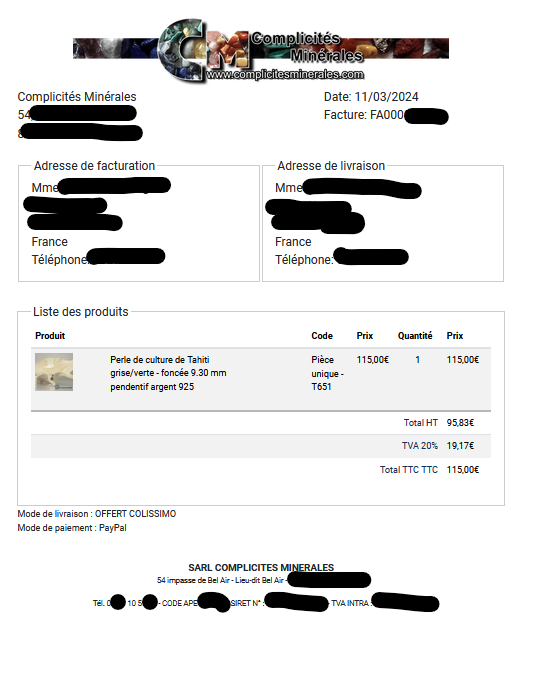

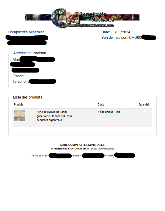

Pour mon pied avec les infos légales, j'ai ajouté ou tu me l'a dit (à l'intérieur du dernier tag td) :
Comme ça tout est bon pour la facture et le BL, Merci Nicolas.
Code:
<style>
.factfooter10{
font-size: 10px !important;
</style>
<div id="factfooter" class="factfooter10" align="center">
<p><b><font size="2">SARL : MON ENTREPRISE</font></b><br>
MA RUE - CODE-POSTAL MA-VILLE</p>
<p>Tél. 0x 00 00 00 00 CODE APE : 1234A - SIRET N° : 12345678912345 - TVA INTRA : FR123456789</p>
</div>

Ajout important dans ma personnalisation :
j'ai ajouté ce code dans la vue INVOICE afin de personnalisé la facture et/ou le bon de livraison à ma sauce :
ce qui donne une facture :
ce qui donne un bon de livraison :
Code:
<?php if($this->invoice_type == 'full') {echo JText::_('INVOICE').': '.$this->element->order_invoice_number;} else {echo JText::_('SHIPPING_INVOICE').': '.@$this->element->order_number;} ?>
