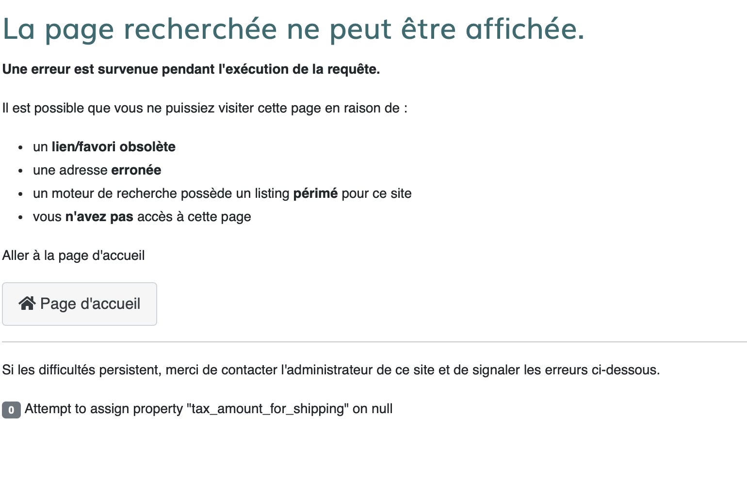

depuis quelques jours lorsqu'un client valide une commande payée uniquement avec des points il obtient le message d'erreur suivant :
Malgré ce message une commande est bien créée en statut créée.

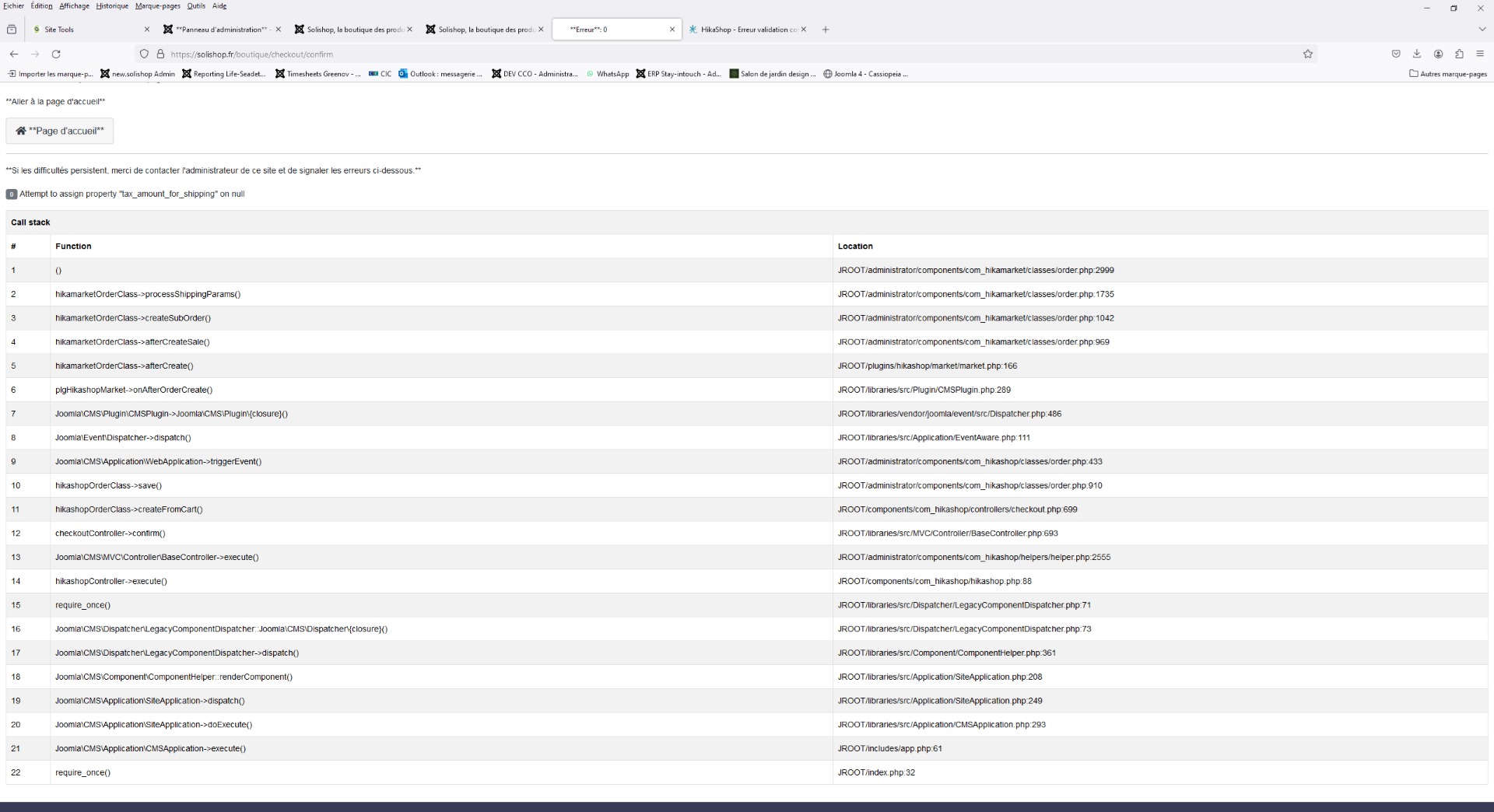

Merci pour votre réponse. Ci-dessous le rapport du debug :
Le problème survient lorsque l'option "Utiliser des coupons virtuels" est activée. Si on désactive l'option la commande se passe bien et les problèmes que nous avions précédemment semblent avoir été réglés :

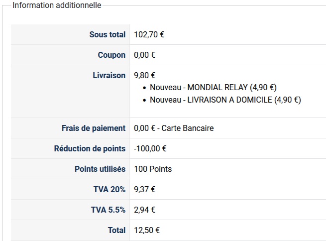

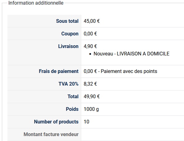

Pour les commandes qui se sont bien passées l'affichage du décompte des points a changé. On a désormais ceci:
L'utilisation des points apparaît sur une ligne "Frais de paiement", alors que précédemment c'était mentionné sur 2 lignes comme ci-dessous :
