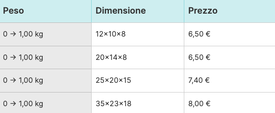

Voici les dimensions des boîtes qui contriendront les produits:
12x10x8
20x14x8
25x20x15
35x23x18

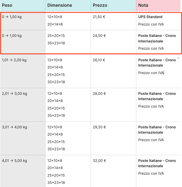

J'ai trouvé un service de livraison qui regroupe les livreurs disponibles pour tel ou tel pays selon poids et volume, c'est juste ce que je cherchais, hélas il est trop tôt pour faire développer une API pour Hikashop, je dois donc tout encoder à la main, pour certains pays ça va vite, pour d'autres c'est assez la galère.
Par exemple pour l'Estonie, le service propose deux compagnies de livraison et donc deux tarifs différent pour le même poids mais volume différent.
Comment proposer le tarif juste sans connaître la dimension de la boîte qui sera utilisé pour l'envoi de la marchandise?
Pensez-vous que votre plugin "Weights" pourrait m'aider?
Merci.

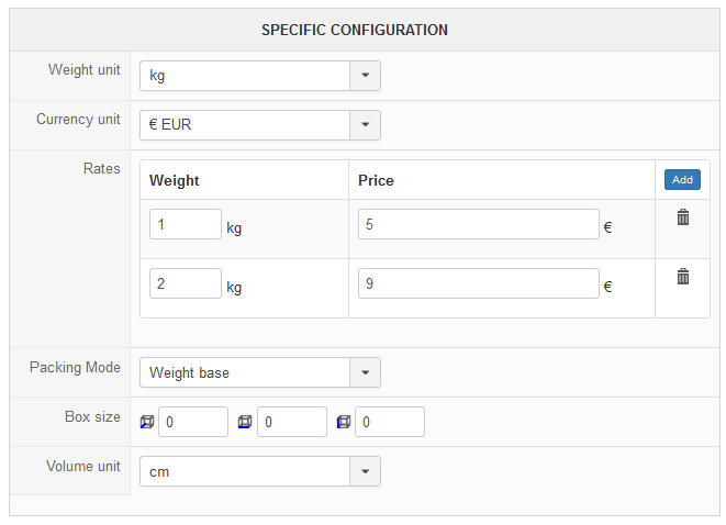

Si je comprends bien l’interface du plugin “Weights” apparaît au moment de configurer une méthode de livraison?
Est-ce que chaque méthode de livraison aura l’interface qui est illustrée dans le détail de votre plugin (voir photo annexée)? Merci.
2 years 5 months ago #361219 by nicolas
C'est un plugin à part. Donc si vous avez des méthodes de livraison utilisant le plugin "manual", elles ne seront pas affectées par le plugin weights.
2 years 5 months ago #361221 by kilou
...peut-être je me suis mal exprimé, d’après la capture d’écran du plugin “weights” il n’est pas clair si d’autres options sont proposés comme pour le plugin “manual”, comme par exemple la foto du logo du livreur, la restriction pour la zone, le code postal minimum et maximum, ….
2 years 5 months ago #361227 by nicolas
Les zones "main information", "generic configuration" et "restrictions" sont communes à tous les plugins de livraison, y compris le plugin weights. Donc oui, vous aurez toutes ces options.
La capture d'écran pour le plugin weight ne montre que les options qui sont propres au plugin.

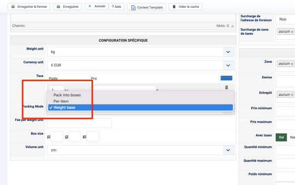

Pouvez-vous me dire comment interpréter les options "Packing Mode"? Merci.
2 years 5 months ago #361248 by nicolas
Si vous choisissez "per item", le plugin va calculer le prix de la livraison pour chaque produit en fonction de votre table de poids, et ensuite il va additionner le tout pour les frais de livraison global du panier.
Si vous choisissez "pack into boxes", le plugin va utiliser les dimensions de l'option "box size" pour faire rentrer les produits dedans, et ensuite il choisira les frais de livraison pour chaque carton avec la table de poids, et il additionnera le tout pour les frais de livraison global du panier.
Si vous choisissez "weight base", alors le poids total sera calculé et il choisira les frais de livraison pour le poids total avec la table de poids.

2 years 5 months ago - 2 years 5 months ago #361270 by kilou
ok merci, mais la difficulté reste qu'il faut établir à l'avance le poids maximum par boîte, ce qui n'est pas toujours évident à savoir préalablement, ainsi je me retrouve avec deux méthodes de livraison pour la même tranche de poids car il y a des boîte qui peuvent contenir le même poids.
Avec un exemple ça sera plus simple à comprendre.
Mon problème se situe surtout avec la première tranche de poids (1kg) et les petites boîtes.
J'ai deux boîtes qui ont ces dimensions:
12X10x8
20x14x8
J'ai dans mes produits des brosses qui pèsent moins de 1kg qui entrent dans la boîte 20x14x8 mais pas dans la boîte 12X10x8 et les deux boîtes sont destinées pour des expéditions inférieur à 1Kg, donc je vais me retrouver avec deux méthodes de livraison.
Mon idée serait alors d'établir que la première boîte (12X10x8) pourrait contenir uniquement des produits avec un volume minimum-maximum...? L'idéal aurait été de pouvoir séléctionner directement des produits...
Last edit: 2 years 5 months ago by kilou.
