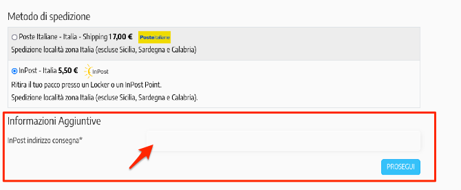

j'ai créé un champ personnalisé de type "Texte" de la table "Commande" pour indiquer le point de retrait du colis pour un service de livraison.
Pensez-vous qu'il sera possible dans une prochaine version d'Hikashop de pouvoir faire un lien avec ce champ et votre plugin "Google map address auto fill"? Puisque j'ai l'intention de l'acheter ça serait bien qu'il puisse intéragir aussi avec les champs personnalisés.

J'ai créé un champ personnalisé qui s'affiche dans la méthode de livraison InPost, c'est un service similaire a Mondial Relay, d'ailleurs il y a une collaboration entre les deux services pour l'étranger mais pas encore en Italie.
Puisque c'est l'utilisateur qui doit indiquer à quel point relais il ira retirer le colis, je me disais qu'en tapant quelques lignes de l'adresse choisie celle-ci serait complétée par votre plugin, sans pour autant être relié à l'API de InPost, c'est juste une facilité pour insérer une adresse.
