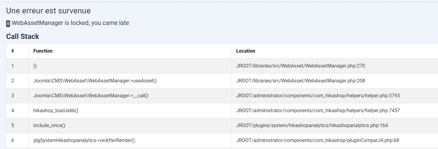

une ligne du fichier helper.php bloque l'administration was created by walkyrie
-- HikaShop version -- : 5.0.4
-- Joomla version -- : 5.1.1
-- PHP version -- : 8.2.10
-- Error-message(debug-mod must be tuned on) -- : WebAssetManager is locked, you came late
En tentant d'aller dans les menus de configuration de l'administration suite à la dernière version de Joomla, j'ai le message d'erreur : WebAssetManager is locked, you came late. (cf. pièce jointe).
Je n'ai alors plus accès aux plugins, à la gestion des composants, etc. Bref, bloqué dans l'admin.
Après investigation, le coupable est le fichier helper.php (dans administrator/components/com_hikashop/helpers) et en particulier la ligne:
$wa->useStyle('fontawesome');
Si je désactive cette ligne, tout rentre dans l'ordre.
Je précise que je n'ai pas fait de modif autre que la mise à jour Joomla dans l'admin, que j'uilise le template Atum non modifié. Et je me demande si cela à quelque chose à voir avec l'ajout du mode clair / sombre de joomla (mais sans aucune certitude).
Voilà voilà.
Voilà voilà.
2 years 5 months ago #361430
by nicolas
Replied by nicolas on topic une ligne du fichier helper.php bloque l'administration
J'ai fait un patch qui devrait corriger le problème. Téléchargez le paquet d'installation de la 5.0.4 sur notre site et installez-le sur le votre et cela rajoutera le patch.
2 years 5 months ago #361435
by walkyrie
Replied by walkyrie on topic une ligne du fichier helper.php bloque l'administration
Merci Nicolas, cela semble ok avec cette MAJ.
