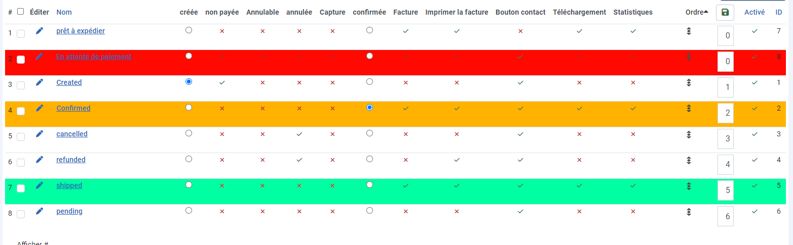

Difficile de répondre sans plus de précisions sur la situation.
Pourriez-vous faire une capture d'écran de ce que vous avez dans le menu System>Order statuses ?
Pourriez-vous également nous dire comment l'option "Update the product stock on confirmed status" est configurée sur la page de configuration d'HikaShop ?
Aussi, qu'entendez-vous par "valider la commande" ? Voulez-vous dire "passer le statut de la commande de créée (created) à confirmée (confirmed)" ?
Et pour "annuler la commande", est-ce bien "passer le statut de la commande de confirmée (confirmed) à remboursée (refunded)" ?

Bonjour et désolé pour ma requête imprécise! Voici le détail des éléments demandés :
Pourriez-vous faire une capture d'écran de ce que vous avez dans le menu System>Order statuses ? --> En pièce jointe
Pourriez-vous également nous dire comment l'option "Update the product stock on confirmed status" est configurée sur la page de configuration d'HikaShop ? "Mettre à jour la quantité des produits quand les commandes sont confirmées" est à "OUI"
Aussi, qu'entendez-vous par "valider la commande" ? Voulez-vous dire "passer le statut de la commande de créée (created) à confirmée (confirmed)" ? --> exactement, depuis les menus déroulant de l'onglet commande.
Et pour "annuler la commande", est-ce bien "passer le statut de la commande de confirmée (confirmed) à remboursée (refunded)" ? Non, du statut confirmé vers "ANNULE", est-ce le problème?

Il n'est pas normal que le stock du produit ne soit pas mis à jour lors du passage d'une commande du statut créée au statut confirmée avec votre configuration.
Je viens de tester de mon coté et cela fonctionne correctement.
Pourriez-vous vérifier en faisant un test ?
Notez que si vous passez la commande vers le statut confirmée à partir d'un autre statut que créée, alors le stock ne sera pas mis à jour. Je pense qu'il doit y avoir des changements de statut qui ne correspondent pas à ce que vous dites et c'est ça qui crée la désynchro du stock.
Avec l'option "Update the product stock on confirmed status" activée, le stock va être décrémenté lorsque la commande passe du statut créé à l'un des statuts actifs dans la colonne "facture" de System>Order status, et le stock va être restauré lorsque la commande passe d'un des statuts actifs dans la colonne "facture" à l'un des statuts actifs dans la colonne "annulée".
