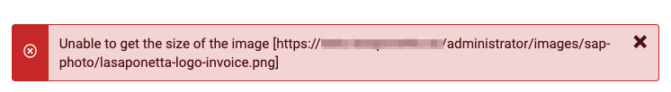

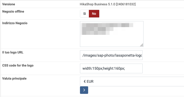

j'ai acheté le plugin PDF invoice, cependant j'ai une erreur quand j'insère les dimensions du logo dans la configuration d'Hikashop.
Est-il prévu un autre endroit où insérer les dimension du logo? Sinon je ne comprends pas pourquoi cette erreur... actuellement c'est le layout "Corporate" qui est utilisé.

Je ne pense pas que l'erreur soit lié au plugin PDF invoice.
Si j'essaie d'accéder à l'URL de votre image avec mon navigateur, j'ai une erreur 404:
i.imgur.com/NtIIHxZ.png
Donc le plugin a le même souci. Il essai d'accéder à l'image pour l'inclure dans le PDF, mais vu qu'il n'arrive pas à charger l'image à cause de l'erreur 404, il affiche ce message d'erreur.
Donc le problème est soit que l'URL est incorrecte, soit que les droits d'accès configurés dans le serveur web ne permettent pas l'accès à l'image.

l'adresse est plutôt celle-ci
Au final c'était le lien qui doit être écrit en absolu et non en relatif, ça serait bien de pouvoir l'insérer aussi en mode relatif...
