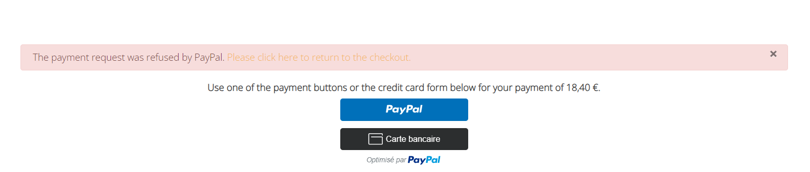

J'ai constaté que mon plugin Paypal Checkout ne fonctionnait plus.
Tout se passe bien jusqu'à la dernière étape de paiement où il faut choisir de payer par Paypal ou par carte bancaire.
Le message indique : The payment request was refused by PayPal. Please click here to return to the checkout.

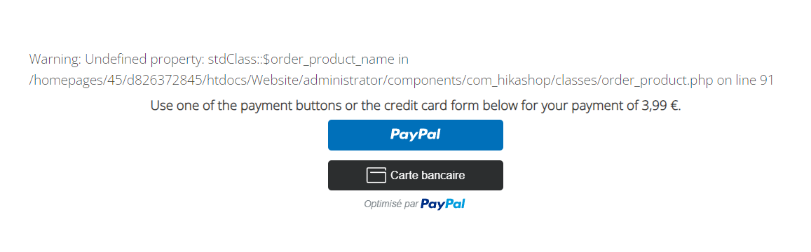

J'ai activé le mode debug de Joomla et cette jolie ligne s'affiche en plus : Warning: Undefined property: stdClass::$order_product_name in /homepages/45/d826372845/htdocs/Website/administrator/components/com_hikashop/classes/order_product.php on line 91..

Le warning indique que la commande a, dans la liste des produits, un produit sans nom. Cela ne devrait normalement pas arriver.
Vous pouvez ignorer l'erreur pour HikaShop. Cependant, si vous avez vraiment un produit sans nom dans la commande, il est fort probable que cela pose un souci à PayPal, si l'option "send order details" est activée dans la méthode de paiement. Donc vous pourriez essayer de désactiver l'option dans la méthode de paiement, pour voir si cela aide à éviter le problème.

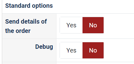

2 years 4 months ago #361915
by GotMad
Replied by GotMad on topic Plugin Paypal non fonctionnel
Bonjour Nicolas,
Mon été commence bien, merci beaucoup.
Concernant l'anomalie Paypal, j'ai suivi vos conseils (désactivation de debug et de "send details orders" du plugin Paypal) et la situation n'a hélas pas changé. Le même message en rouge s'affiche.
Le warning n'est apparu que quand j'ai activé le mode debug de Joomla. Il disparait sinon.
J'ai également observé le code console mais n'y comprenant rien, ça ne m'avance pas trop. :lol:
Il semblerait qu'un ID n'est pas repéré par le plugin et que ça fasse tout bugué.
Console :
click_initiate_payment_reject {err: 'Error: Expected an order id to be passed\n at ht…e-funding=card%2Ccredit&intent=authorize:3:73091)', timestamp: '1720287989408', referer: ' www.sandbox.paypal.com ',
etc....
