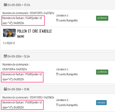

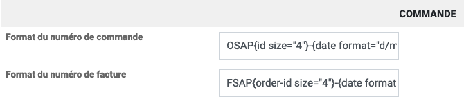

j’ai remarqué un bug dans le format de numéro pour la facture personnalisée.
Tandis que pour le format du numéro de commande celui-ci est bien interprété partout, le numéro de facture ne l’est pas.
À titre d’information j’ai utilisé {order-id} pour garder une cohérence avec le numéro de commande.

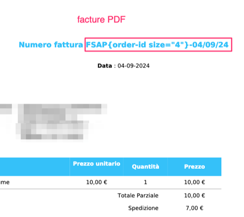

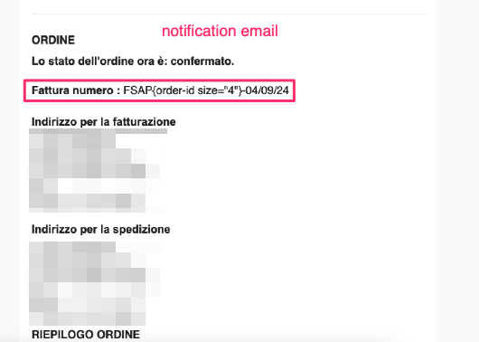

Le numéro de facture n’est pas interprété dans:
- la liste des commandes pour l’utilisateur en front-end
- la facture en PDF
- l’email de notification si la variable {VAR:order.order_invoice_number} est utilisée dans le corps de l’email

Il faut utiliser le nom de la colonne dans la table hikashop_order de la base de données. C'est donc order_id (avec un underscore ou "tiret du bas") et non order-id
C'est pour cela que le tag n'est pas interprété par le système.
