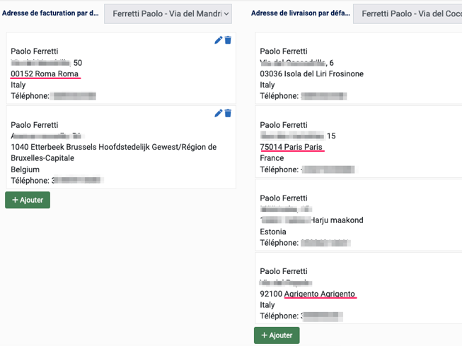

au fait j’ai compris où se situe le souci, c’est avec le tag {address_state}, en Italie (je suppose en France aussi) cela correspond au département principal mais également à une ville, le département principal regroupe aussi des sous-départements donc celui-ci doit forcément être présent, l’idéal serait que si le département a le même nom de la ville de n’afficher que le nom de la ville. Est-ce possible?

2 years 1 month ago #363171
by nicolas
Replied by nicolas on topic Passage en caisse: afficher les méthodes de livraison selon un mode de paiement
Il n'y a pas de moyen de regrouper les méthodes de livraison, en effet.
Pour la question du address_state, c'est possible.
Par défaut vous avez déjà un peu de PHP pour gérer le téléphone:
Donc, en prennant exemple là dessus:
Code:
<?php if(!empty($this->address->address_telephone)) echo JText::sprintf('TELEPHONE_IN_ADDRESS','{address_telephone}');?>
Code:
<?php if($this->address->address_state != $this->address->address_city) echo '{address_state}';?>
