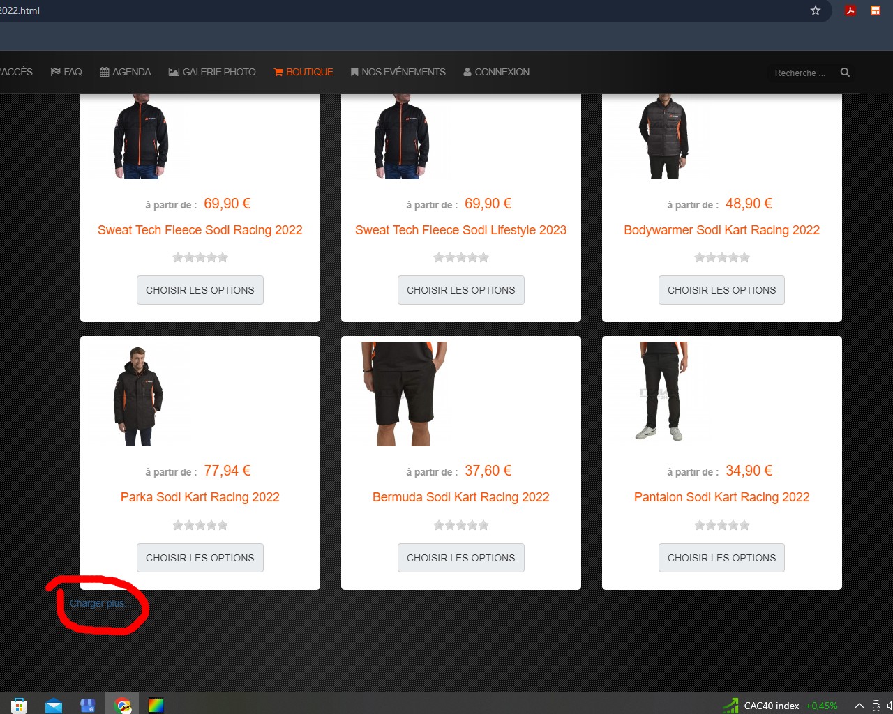

Bonjour
Suite au passage à la version 5.1.1, il me semble que j'ai deux petits problèmes…
- Le "Charger plus" ne semple pas fonctionner en automatique ou en "manuel", le message s'affiche mais les articles suivants ne s'affichent pas automatiquement et si on clique sur le message il n 'y a pas d'action et surtout les articles ne s'affichent pas.(12 articles maximum dans mon cas alors qu'il y a 22 articles programmés)

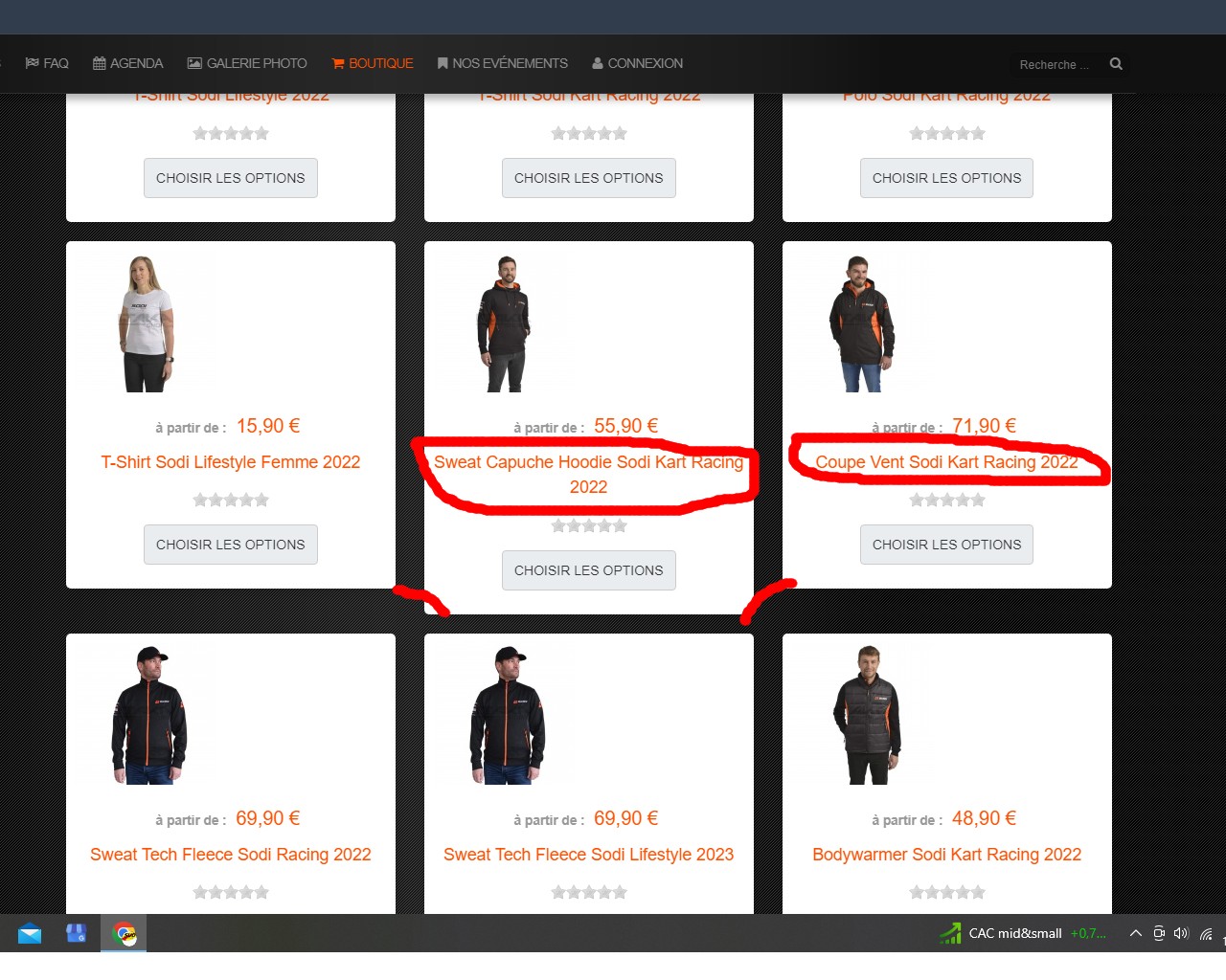

- Avec la version 5.1.1, si j'ai bien compris, les articles doivent s'aligner en hauteur chacun par rapport aux autres, si le nom de l'article est sur 2 lignes cela ne fonctionne pas ou si il y a affichage du stock de l'article.

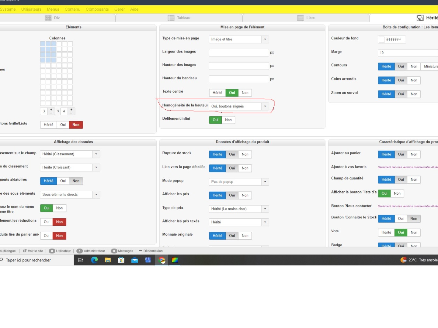

1. Merci de fournir l'URL en question. Et oui, il sera préférable d'ouvrir un nouveau sujet pour ce problème.
2. Non. Que ce soit avec la 5.1.1 ou les versions précédentes, si vous voulez aligner les articles en hauteur, vous voulez éditer l'élément de menu dans le gestionnaire des menus de Joomla, et sous l'onglet "Products options", vous voulez activer l'option "Height consistency".

1-Voici un lien où le "problème" se produit, 22 articles programmés seul 12 qui s'affichent.
www.sudkarting.fr/fr/boutique/category/collection-2022.html
2-Voir la copie d'écran, l'option est validée il me semble. Regardez le lien ci-dessous vous avez un exemple du "non alignement"D'ailleurs là aussi uniquement 12 articles alors qu'il y en a 21 de programmés.
www.sudkarting.fr/fr/boutique/category/nouveautes.html

1. Parfait. Le souci vient d'une incompatibilité entre les améliorations que nous avons fait pour Joomla 5 et le javascript de Joomla 3 sur votre site. J'ai fait un patch pour corriger cela. Téléchargez le paquet d'installation d'HikaShop sur notre site et installez-le sur le votre pour avoir le patch.
2. En fait, si vous rafraîchissez la page plusieurs fois, certaines fois l'alignement se fait. En fait, il y a quelque chose, surement lié à votre template, qui retarde l'affichage des éléments sur la page et du coup, le calcul de la hauteur nécessaire pour l'alignement se fait trop tôt. J'ai fait une modification pour rajouter un petit délai qui devrait aider. Comme pour le point 1, le patch est disponible sur le paquet d'installation sur notre site. Notez que pour ce souci, il faudra vider le cache de votre navigateur pour voir la différence.
3. Sur votre capture d'écran je vois bien 3 colonnes et 4 lignes de configurées. 3*4=12 et non 21.
