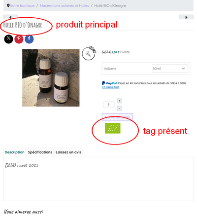

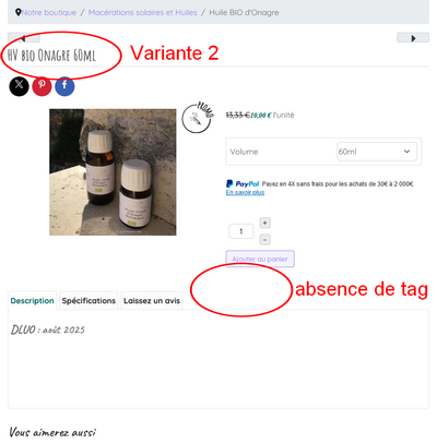

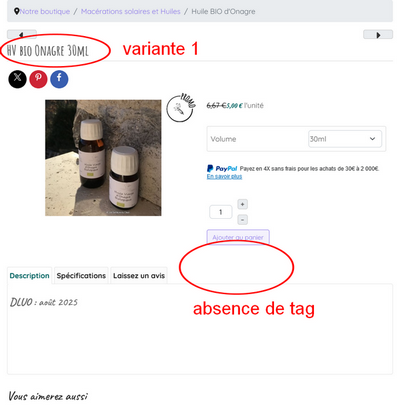

Je viens de remarquer que lorsque j'arrive sur les pages produits j'ai bien les [strike]champs perso[/strike] tags affichés, mais ils disparaissent lorsque je sélectionne une variante, alors qu'avant (entre temps je suis passé à J! 5.2.1 et Hika 5.1.1) ils restaient affichés.
Suis-je obligé de remettre ces [strike]champs perso[/strike] tags pour chacune des variantes ou bien y a-t-il une correction plus simple ?
Pour voir le problème : à partir du lien que j'ai indiqué en url privée, on voit le logo vert "BIO", mais il disparaît en choisissant une variante.

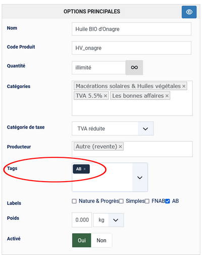

2 years 1 week ago - 2 years 1 week ago #364361
by Pi_R
Replied by Pi_R on topic Perte de champs perso au changement de variante
si justement, il y a un tag sur ce produit, et c'est lui qui ne s'affiche plus dès qu'on sélectionne une variante (j'ai parlé de champs perso mais je me suis trompé, car j'ai un champs perso aussi du même nom pour s'afficher en mode texte dans un des onglets, et lui s'affiche bien).
Voici donc comment reproduire le souci :
Je vous remercie.
Je vous remercie.
