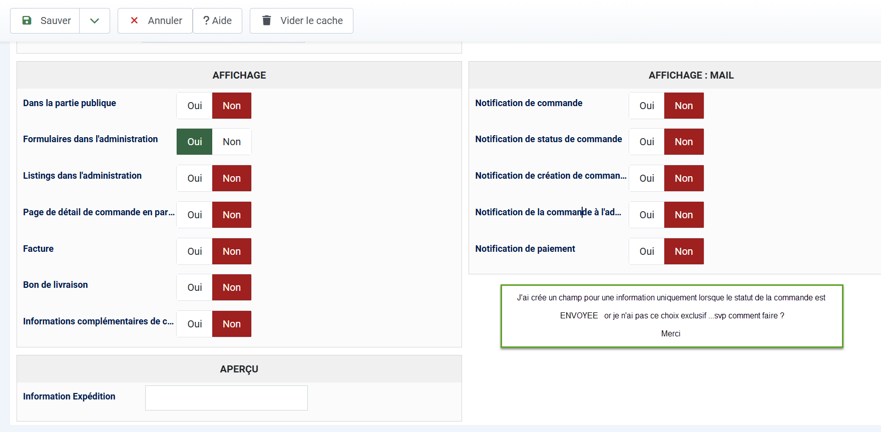

Plus précisément, dans les emails de notifications de commandes confirmées et envoyées, j'ai personnalisé les traductions ainsi=
THANK_YOU_FOR_YOUR_ORDER="NB: Merci de vérifier l'intégrité de votre marchandise avant de signer toute acceptation auprès du livreur."
THANK_YOU_FOR_YOUR_ORDER_BEGIN="Nous vous remercions de votre commande sur %s . Merci de vérifier l'intégrité de votre marchandise avant de signer toute acceptation auprès du transporteur lors de la Livraison. "
Or ces textes plus haut sont autant sur les notifications de confirmation de paiement que d'expédition(statut 'envoyée')...et mon client me demande de mettre un texte différent dans les emails du statut "envoyée".....
voilà ...je vous remercie encore par avance

Je ne pense pas qu'il soit judicieux de passer par un champ personnalisé pour afficher un message dans l'email à destination du client.
Ce que vous voulez faire, c'est plutôt d'éditer l'email "order status notification" via le menu Système>Emails. C'est l'email qui est envoyé à l'utilisateur lorsque le statut d'une commande change.
Là, dans la section HTML, si vous rajoutez directement le texte, il sera en effet présent pour tous les statuts de commande.
Cependant, il y a un bouton "per status override" ( "surcharge en fonction du statut" ?), qui permet de personnaliser l'HTML de l'email uniquement pour un statut de commande spécifique. Donc c'est cela que vous voulez utiliser.
Après, notez que si vous ajoutez le texte directement dans l'email, vous ne pourrez pas avoir un texte différent en fonction de la langue.
Si votre site est multilingue, au lieu d'ajouter directement le texte à l'email, vous pouvez à la place rajouter un peu de PHP comme ceci:
Ainsi, le texte qui sera rajouté viendra du fichier de langue de la langue courante pour la clé de traduction dans le code PHP.
Code:
<?php echo JText::('THANK_YOU_FOR_YOUR_ORDER'); ?>
