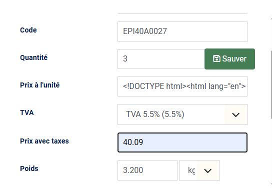

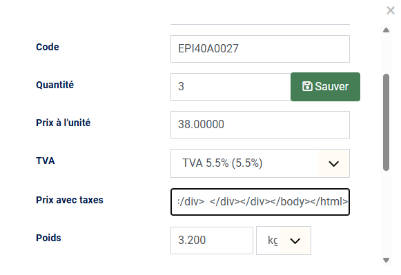

je viens de constater ce qui semblerait être un petit souci dans le changement de prix commande backend
je change le prix ht du produit, puis je modifie la selection de la TVA sur une autre, et je reviens sur la première pour forcer le recalcul, mais dans l'input du prix ttc j'ai ca
j'essaye de contourner le problème en entrant le ttc manuellement mais c'est dans le ht que vient l'erreur :silly:
Du coup le calcul n'est pas fait, que puis-je faire svp ?
Merci d'avance

1 year 6 months ago #366898
by nicolas
Replied by nicolas on topic Changement de prix commande backend
Vous avez un problème qui semble similaire à www.hikashop.com/forum/orders-management...on-order-change.html
J'ai fait un patch pour ce problème il y a quelques jours.
Téléchargez à nouveau le paquet d'installation d'HikaShop sur notre site et installez-le sur le votre pour avoir le patch. Cela devrait aider. Si vous avez toujours le problème, alors c'est un problème légèrement différent et il nous faudrait un accès backend et un accès FTP pour étudier le problème.
1 year 6 months ago #366903
by Minie
Replied by Minie on topic Changement de prix commande backend
et merci pour votre réponse rapide, au top comme toujours ! tout fonctionne, merci beaucoup
