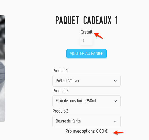

Par contre concernant le prix j'ai quelques doutes.
Est-il possible d'avoir le prix final, donc la somme des produits sélectionnés avec la ristourne des 20% à la place de "gratuit" ?
Je ne vois pas comment m'y prendre, je pensais qu'en insérant les données relatives au prix dans l'onglet des "Variantes", cela allait sommer les prix et afficher le total en front-end, mais ce n'est pas le cas, d'ailleurs je ne comprends pas les champs "Pourcentage des prix du produit" et "Prix constaté" dans ce même onglet.
Idem pour le poids, même doutes que le prix, comment procéder? À quel niveau l'insérer? Est-ce dans l'onglet "Produit", donc le poids global du paquet, ou dans l'onglet "Variantes"?
Dans les deux cas, si j'insère ces informations dans l'onglet "Produit", le prix et le poids ne seront jamais exacts étant donné que les produits ont des prix et des poids différents.
L'idéal serait que tout soit géré dans l'onglet "Variantes", je dois sûrement passer à côté de la solution...

Pour enlever le texte "gratuit", vous pouvez utiliser un override de traduction.
Ensuite, si vous voulez déplacer la zone du prix avec options, c'est faisable. Pour cela, editez la vue product / show_default via le menu Affichage>Vues, et utilisez le view builder pour drag & drop le block "PRICE WITH OPTIONS" au niveau du block "PRICE":
i.imgur.com/MQC8Buh.png

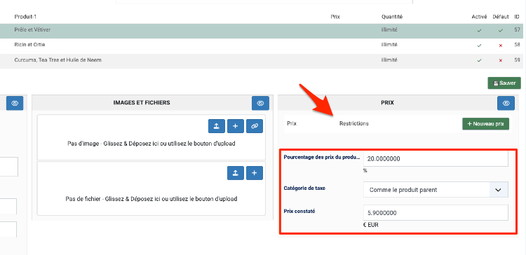

Concernant le prix, vous y êtes presque. Au lieu de renseigner un pourcentage ou le champ "prix constaté", vous voulez cliquez sur le bouton "nouveau prix" pour faire apparaître le formulaire du prix pour la variante. Renseignez-y le prix et voilà.
Et le poids aussi, vous voulez le renseigner dans chaque variante.

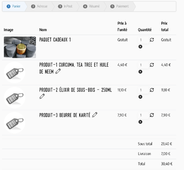

c'est réglé merci, par contre je suis confronté à un autre problème pendant le passage en caisse.
Le "Paquet Cadeaux" s'affiche comme "Gratuit" et tous les produits à l'intérieur du paquet aussi, hors seul le paquet avec le prix du total devrait s'afficher... comment y remédier? Merci
More
1 year 2 months ago #368285 by nicolas
Replied by nicolas on topic Paquets cadeaux
Je vous recommande d'activer l'option "Group options with product":
www.hikashop.com/support/documentation/5...ig.html#main_product
Ainsi, le produit principal et les options seront toutes ensemble en une seule ligne du passage en caisse.

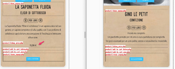

Est-ce qu'il est possible de faire de même pour l'affichage de la liste des produits d'une catégorie? Je n'arrive pas à trouver dans quelle vue ça se passe...
Pour le moment je n'ai aucun prix qui s'affiche sur la liste des produits...

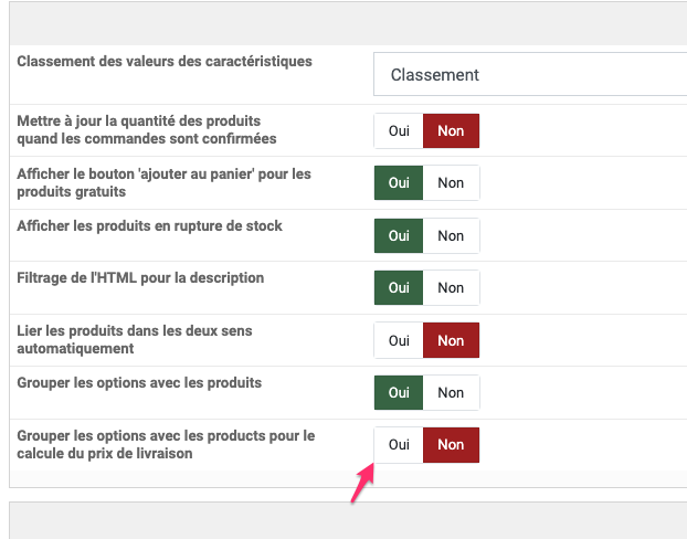

Autre chose. En suivant vous explications pour la mise en place de ces paquets j'ai quelques doutes sur le poids final.
Le produit final n'a pas de poids, ni de prix d'ailleurs, il a par contre dans les "Options" de la section "Spécifications" la liste des produits qui contiennent les variantes avec prix et poids.
Est-ce que le poids total des produits sera donc pris en compte dans le produit final? -> Produit final = le paquet contenant les produits à envoyer.
Je me dis que si la somme des prix est correcte dans le produit final, je suppose que le poids le sera aussi?
Aussi, faut-il activer l'option "Grouper les options avec les products pour le calcule du prix de livraison" dans la configuration d'Hikashop?

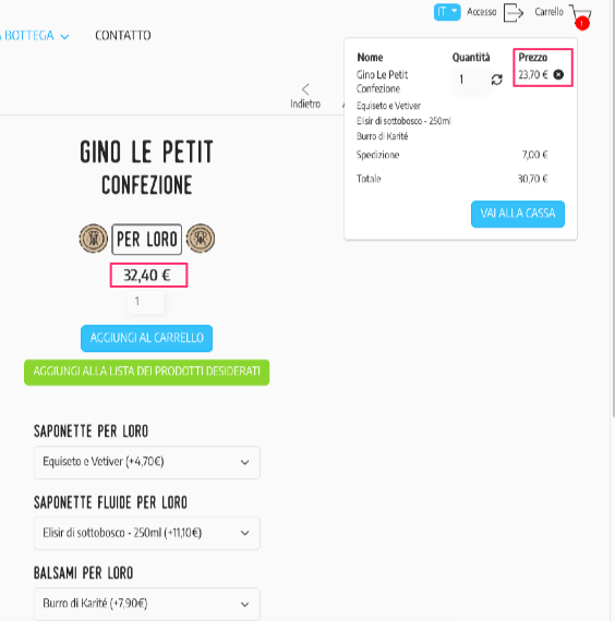

... par contre je viens de me rendre compte d'un autre problème, j'ai deux prix différents, celui dans le détail du produit n'est pas correct, seul le prix dans le module de type "HikaShop Cart Module" l'est :pinch:

1. Les options de chaque produit ne sont pas chargées sur le listing des produits. Donc il n'est pas possible d'avoir le prix total.
2. L'option "Grouper les options avec les produits pour le calcule du prix de livraison" permet justement de configurer comment le système doit prendre en compte les options des produits pour les frais de livraison. Avec l'option active, seuls le produit principal sera pris en compte. Avec l'option désactivée, le produit principal et les options sélectionnées seront pris en compte.
Dans votre cas, vous voulez donc laisser cette option désactivée.

De ce que je vois, dans le champ caché qui stock le prix initial du produit il y a la valeur 8.7:
i.imgur.com/37O02gt.png
C'est justement la différence entre le prix dans le panier et le prix affiché sur la page produit.
Cependant ce champ caché se base normalement sur la même variable que l'affichage du prix initial (qui affiche gratuit). Donc cela ne devrait pas arrivé ( et cela n'arrive pas de mon côté en local ).
C'est peut être lié aux personnalisations faites sur la page produit antérieurement. Il faudrait que je regarde cela dans le backend. Pourriez-vous fournir l'accès ?
