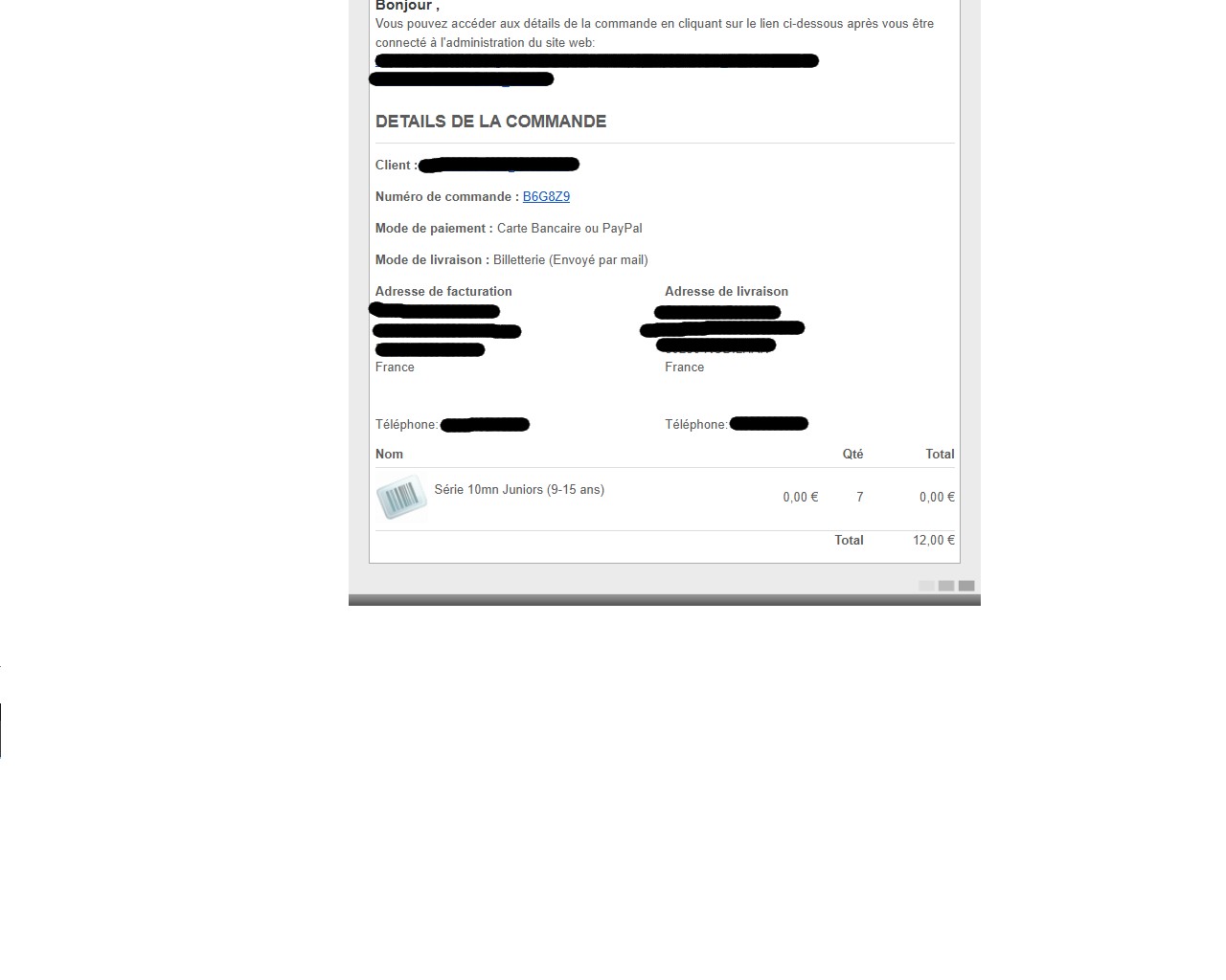

Pour un achat d'un produit avec une quantité le total ne se fait pas bien et si j'ajoute un autre article les totaux sont faux...
Dans l'exemple ci-joint, l'article est à 12€ à l'unité et à 11€ par quantité de 10, il s'affiche dans la commande un prix à 0 et un total à 12€ même si il y en a 7 en commande (au lieu de 84€). Cet article est utilisé avec Hikaserial et j'ai fait la mise à jour récemment mais cela se produit sur d'autres articles..

Difficile à dire comme cela.
Il faudrait pouvoir étudier les paramètres d'un produit avec le souci et le résultat sur la page produit dans un premier temps.
Peut être est-ce lié à un plugin ? Sur la page www.hikashop.com/marketplace/category/39-products.html nous proposons plusieurs plugins ( Price Calculations, Shop Custom Price Letter Count, Shop Custom Price Word Count, Shop Custom Quantity plugin et Shop Custom Width Length plugin ) qui permettent de calculer le prix des produits dans le panier de manière dynamique. Donc il est tout à fait possible d'obtenir un prix dans le panier à zéro avec une mauvaise configuration d'un de ces plugins. Donc regardez si vous avez l'un de ces plugins, et essayez de le désactiver pour voir si cela aide.

Bien vu, c'est Shop Custom Quantity plugin mais je n'ai rien changé dans la configuration....Je l'ai dépublié et cela semble fonctionner.
