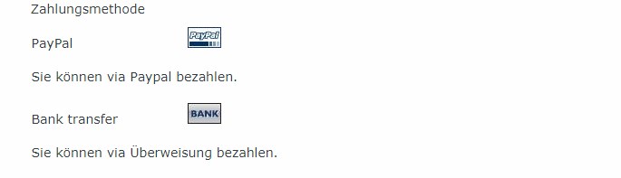

Huhu,
bei den Zahlungsmethoden habe ich Paypal und Bankverbindung angegeben. Welche auch hervorragend funktionieren, jedoch kann man im Warenkorb bei Status nicht wählen. Die Zahlungsmethode wird wie auf dem beigelegten Screen angezeigt. Auch den Status, wie ich ihn im Warenkorb angeführt habe, habe ich via Screen angehängt. Wir möchten es eher einfach und simple haben.
Welche Einstellung benötigt es, um zwischen Paypal und Bankverbindung wählen zu können?

Bin gerade mal auf deiner Site bis zum Checkout vorgedrungen (
www.inwo.at/test/warenkorb
Doch, da tut sich was, wenn du auf die Worte "PayPal" oder "Bank Transfer" klickst, und du kannst in der Browser-Konsole sehen, dass dann die Auswahl stattfindet.
Dir, d.h. offensichtlich deinem Joomla-Template, fehlt CSS, um das deutlich zu machen. Du hast z.B. überhaupt kein CSS für die Standard-Class "btn" oder so -- zeigt sich auch an anderer Stelle, z.B. weiter oben beim Anmeldeformular. Schalte z.B. mal zum Joomla-Template "Protostar" um, dann wird's deutlich.
Also... mindestens zwei Möglichkeiten:
Entweder CSS nachrüsten (selbermachen, oder bei der Template-Quelle nachfragen).
Oder "auf die Schnelle", wenn dich dieses und vermutlich noch mehr fehlendes CSS anderswo nicht stört, dann die folgenden Zeilen Custom CSS nachtragen, damit wenigstens die "Radio Buttons" sichtbar werden und der Mauszeiger über ihnen zur Hand wird:

7 years 8 months ago #303453
by Paradeisa
Replied by Paradeisa on topic Zahlungsmethoden - man kann im Warenkorb nicht wählen
oh shit .... es kam mir heute in Gedanken ... scheiße ... danke!
