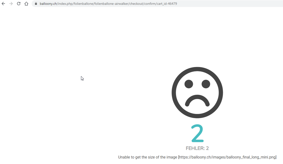

Ich habe plötzlich einen Fehler wenn man die Bestellung abschliessen möchte.
Fehler 2: Unable to get the size of the image [ balloony.ch/images/balloony_final_long_mini.png ]
Habe auch noch das letzte Update gemacht, aber das hat auch nichts gebracht. Der Fehler bleibt. Die Bestellung wird zwar generiert, aber kein E-mail gesendet und der Status ist dann offen und der Bestand ist gleich geblieben.

Ich habe nun gerade raus gefunden, dass das Problem vom Plugin Attach Invoice to the order confirmation e-mail entsteht.
Wenn ich das deaktiviere funktioniert die Bestellung. Allerdings wird dann das PDF nicht mitgesendet.
Was könnte ich da machen?

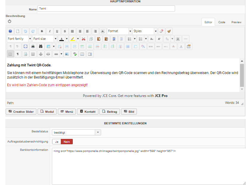

Nun habe ich aber wieder das gleiche Problem mit einer anderen Seite. Ich habe eine Zahlungsmethode für Bankvorauskasse. Darin habe ich bei den Bankinformationen ein Bild mit einem QR-Code der nach dem bestellen und in der Rechnungs-Mail angezeigt werden soll.
Eingefügt habe ich es mit <img src=" www.pomponelle.ch/plugins/hikashop/attac...twint_pomponelle.jpg " width="200" height="200"/>
Bei Bezahlen kommt dann wieder die Fehlerseite: "FEHLER: 2
Unable to get the size of the image [ www.pomponelle.ch/plugins/hikashop/attac...twint_pomponelle.jpg ]"
Wenn ich das Plugin "Attach Invoice to the order confirmation e-mail" deaktiviere, kommt keine Fehlermeldung aber eben auch keine Rechnung per E-Mail.

Du verstehst das genau richtig. Und so mache ich es auch. Hier mal ein Screenshot.

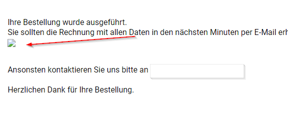

Letzter Stand von Heute.
Mit dem Code
<p><img src='images/twintpomponelle.jpg' /></p>
kommt KEINE Fehlermeldung. Jedoch wird auf der Seite dann nur ein Platzhalterbild angezeigt mit der Adresse: pomponelle.ch/index.php/warenkorb/checko.../twintpomponelle.jpg
Jedoch kommt der Code danach in dem PDf bei der Bestellbestätigung/Rechnung.
Das ist ja schon mal was.:) :)

Webmediacontent wrote: Hier mal ein Screenshot.
Gut, danke. Damit sollte das Bild auch wie in (1) und (2) beschrieben gezeigt werden... allerdings hast du ja "Auftragsstatusbenachrichtigung" = nein.
Wenn du jetzt die Rechnung so konfiguriert hast, das sie default-mäßig bei "confirmed" generiert wird (und nicht bei "created"), dann taucht der Inhalt von "Bankkontoinformation" auch nicht in der Rechnung auf, heißt also auch, dass es mit der Rechnung keine Schwierigkeiten geben dürfte.
In (1) oder (2) sollte es eigentlich auch keine Probleme geben, weil der Inhalt von "Bankkontoinformation" so übernommen wird wie eingegeben, also auch inklusive HTML Tags.
Wenn also alles so konfiguriert ist wie hier beschrieben, dann weiß ich auch nicht weiter.
Wenn aber die Konfiguration das Bild in die Rechnung übernehmen will (z.B. weil die Rechnung schon bei "created" generiert wird), dann kommen andere Faktoren ins Spiel, mit denen du ja auch schon zu Beginn dieses Threads zu tun hattest. Dazu gehören ggfs. auch Server-Limitationen...

Hey, ich wieder
Danke vielmals für die Zeit die du dir nimmst.
Klar, weil mit dem relativen Pfad nix gefunden wird. Wenigstens einen Schrägstrich zu Anfang, und doppelte Anführungszeichen:
Also ich habe beides ausprobiert und so wird eben ein Fehler 2 generiert.
Nur so
wird kein Fehler erzeugt. Die Bestellung wird ausgeführt und im Rechnungs-PDF wird der Code angezeigt.
Nur auf der Dankesseite wird der Cide nicht angezeigt, siehe Screenshot

Sorry, aber wir drehen uns im Kreis.
Du wiederholst quasi, was du mit etwas anderen Worten schon gesagt hast, und bestätigst damit nur, was nun ganz offensichtlich ist... also wiederhole ich auch nochmal - mit anderen Worten:
Der relative Pfad ohne Schrägstrich zeigt auf der Webseite, dass das Bild nicht gefunden wird (= logisch). Dem PDF macht es nichts aus, und es wird kein Error ausgelöst sondern nur der String angezeigt, weil das auf deinem Server für's PDF "besser" ist, als wenn tatsächlich ein Bild gefunden würde.
Andersrum, wenn du einen "guten" absoluten Pfad verwendest (oder relativ, aber eben mit Schrägstrich), wird das Bild gefunden und auf der Webseite angezeigt, aber das PDF kann auf deinem Server nichts mit einem Bild anfangen und schmeißt einen Error. Gleiches Symptom wie schon in deinem ersten Post in diesem Thread von dir beschrieben.
Alles klar? Mit den vorliegenden Informationen stellt es sich nun mal so dar, dass du kein Bild ins PDF bekommst, offenbar nicht so wie der Server konfiguriert ist. Könntest du sicher auch nachvollziehen, wenn du die Site mal temporär auf einen ganz anderen Server klonen würdest, der dies Problem nicht hat und wo dann mit korrektem Pfad alles fein tut.
Vielleicht mal an den Support vom Host wenden, oder einen Serverumzug erwägen, oder ohne Bilder im PDF leben lernen. Sorry nochmals.
