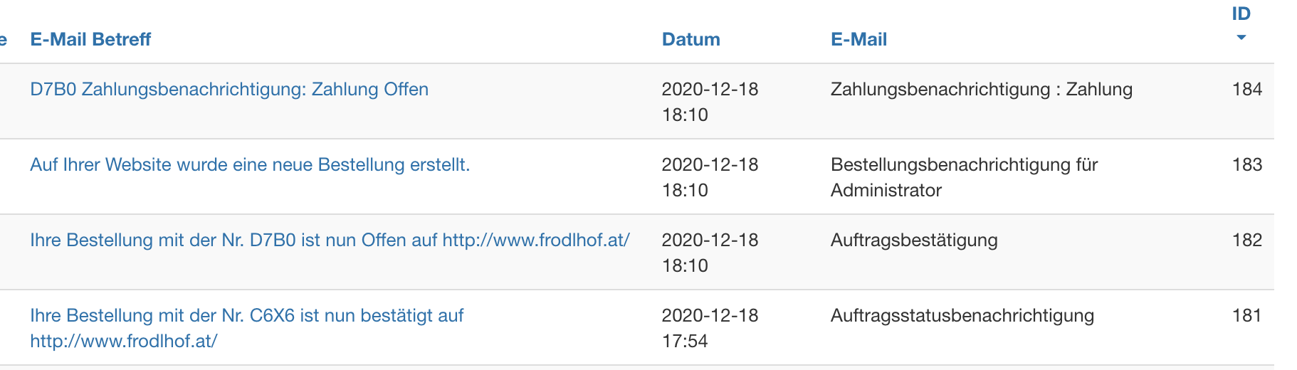

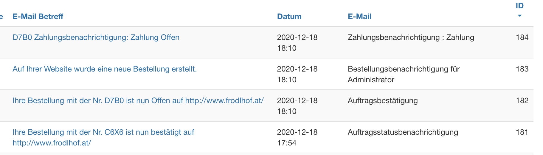

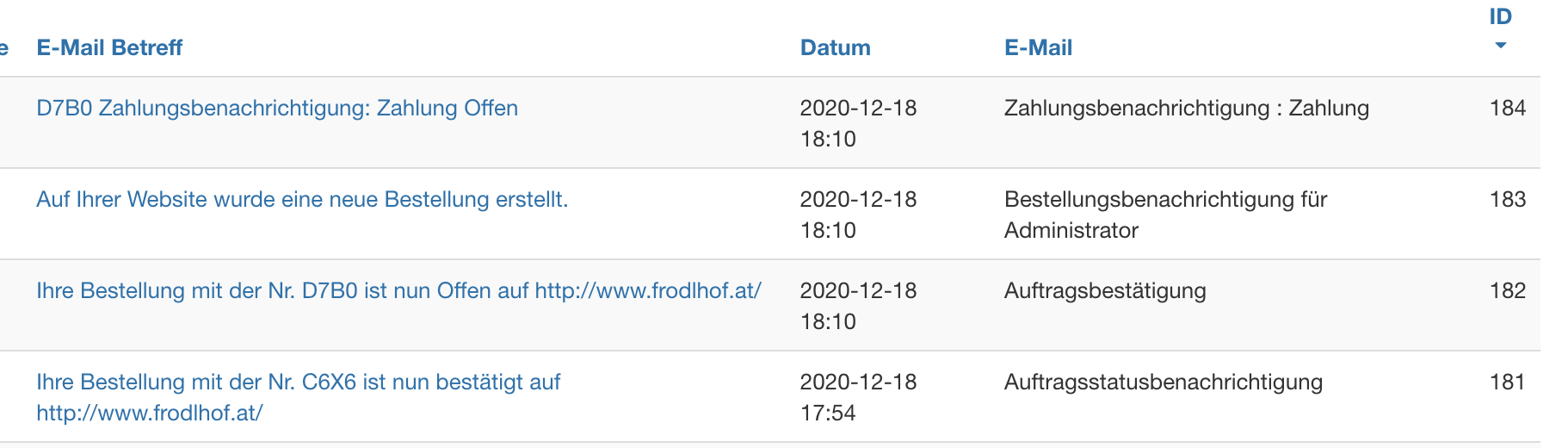

Hier noch ein Screeshot aus der Mail-Historie.
ID 181 - ging an den Kunden, nach setzen auf bestätigt bei Offline-Zahlung.
ID 182 - ging an den Kunden vor Zahlung mit Sofort = bestllung offen.
ID 183 und 184 gingen an den Betreiber bei Bestellung mit Zahlung sofort.
Bei Bestellung mit Zahlung sofort werden zwei Mails an den Betreiber versendet, an den Kunden aber nur die eine vor Bezahlung, was ein Problem ist, da hier natürlich noch keine Rechnung und keine Files (Gutscheine) mitgeschickt werden.

5 years 9 months ago - 5 years 9 months ago #327605 by lousyfool
ID 181: Ja, das ist das was der Kunde nach erfolgreicher Bezahlung von HikaShop bekommt.
ID 182 ist "Auftragsbestätigung"? Sollte nur "erstellt" sein, noch nicht "bestätigt", weil noch nicht bezahlt. Scheint schlecht ins Deutsche übersetzt zu sein... ist aber ansonsten ok.
ID 183: Ja, das ist die Mail an den Shopbetreiber bei Status "erstellt" = noch nicht bezahlt oder bestätigt. Also auch korrekt.
ID 184: Ja, aber "Zahlung offen", d.h. bei der Bezahlung ist was schiefgelaufen (oder der Kunde hat den Bezahlvoqrgang abgebrochen... vermute ich zumindest mal... so genau kenn ich SOFORT nicht). Das ist natürlich was anderes... da muss der Shopbetreiber ja auch informiert werden... hat aber nichts mit "bestätigt" zu tun, also wenn die Bezahlung stattgefunden hätte.
Also: Die Bestellung D780 ist nicht bezahlt worden, und insofern hat der Shopbetreiber eine entsprechende Nachricht bekommen. Und der Kunde richtigerweise keine Email bekommen, und schon gar nicht eine "Bestätigung" -- das wäre ja total falsch.
Und, wWie gesagt, ID 182 sollte nicht die Worte "bestätigt" oder "Bestätigung" enthalten, sondern eher "erstellt" oder "Erstellung".)
Soweit also (fast) alles gut.
Und, wie gesagt, wenn D780 bezahlt worden wäre, dann hätte HikaShop dem Kunden eine Bestätigungs-Mail (die richtige) geschickt. Dem Shopbetreiber allerdings nicht, weil der natürlich von SOFORT eh informiert wird.

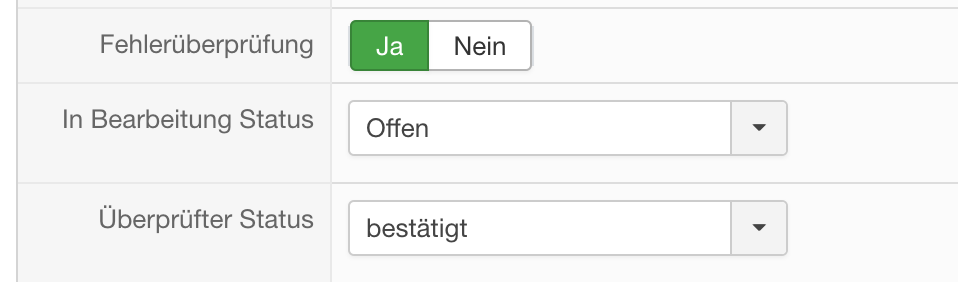

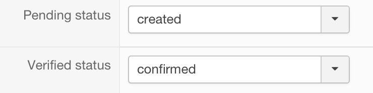

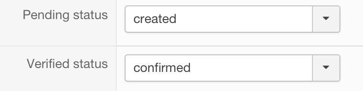

Ja, offenbar ist dein SOFORT-Plugin falsch konfiguriert. So sollte es aussehen:
"Pending status" = "In Bearbeitung Status", "created" = "erstellt"
"Verified status" = "Überprüfter Status", "confirmed" = "bestätigt"
romana wrote: und trotzdem wird dem Betreiber eine Zahlungsbestägigung geschickt? Vom Shop nicht von Klarna (siehe Anhang)
Nein, stimmt nicht. Siehe meinen Post in Sachen ID 183 + 184 hier oben. HikaShop hat alles richtig gemacht -- entsprechend deiner (falschen) Konfiguration des SOFORT-Plugins, so wie's aussieht.

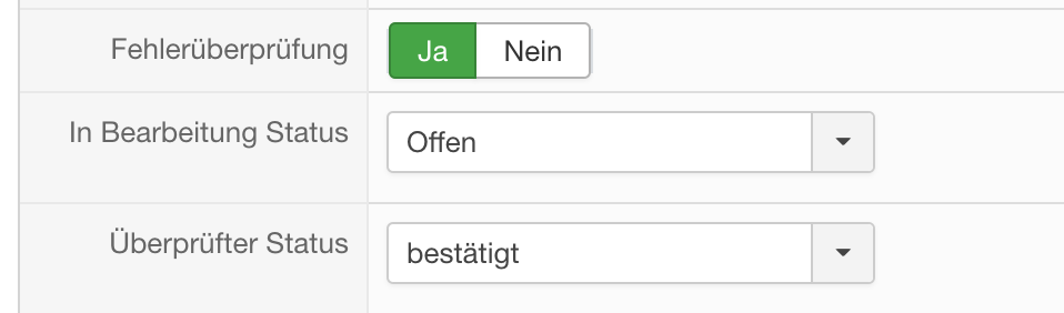

5 years 9 months ago #327629 by romana
Also die Konfiguration sollte schon passen
Der Status nach Zahlung wird nicht richtig gesetzt - sorry, das hatte ich erst später gecheckt.... da warst du mit deiner Antwort schneller als ich mit editieren ..
Ich weiß jetzt nur nicht, ob das daran liegt, dass bei Sofort noch der Testmodus akitv ist oder obs tatsächlich am Plugin liegt. Ich werde mal die endgütlige Freischaltung abwarten und dann noch mal testen.
