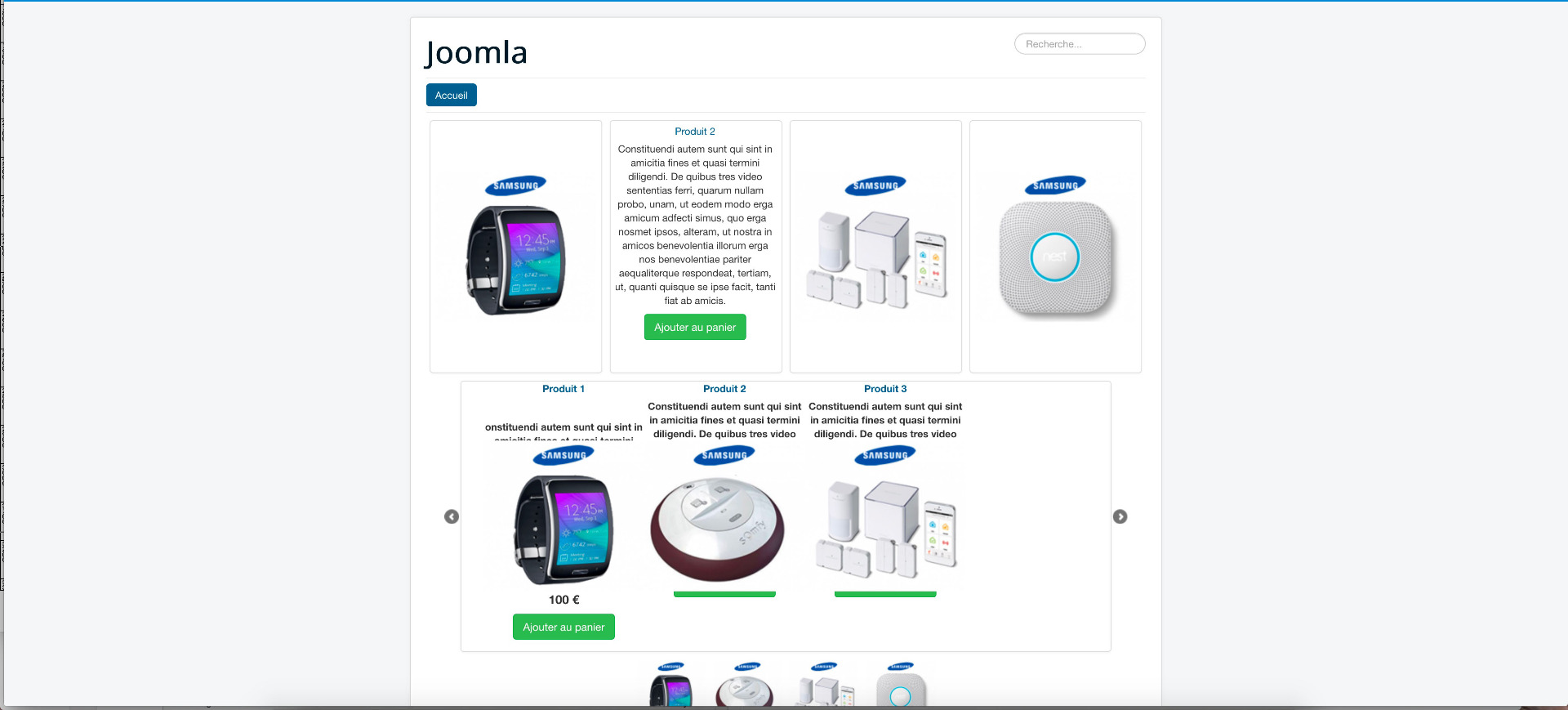

Bonjour
- Joomla 3.7.3
- PHP7
je travail en version local MAMP avec HIKASHOP 3.1.1 business.
Ce problème à surement déjà été résolu mais je ne trouve pas de réponses.
Comment configuré un effet carrousel comme dans l'exemple de démo : demo.hikashop.com/index.php/en/hikashop/...display-with-effects
Je n'arrive pas à accéder à la même page que la démo.
Dans extension > modules >Hikashop content modules je peux créer un module avec un carrousel mais cela n'a rien a voir avec la configuration spécial montré sur le site de démo.
:dry: Pouvez-vous me montrer la marche à suivre svp ?

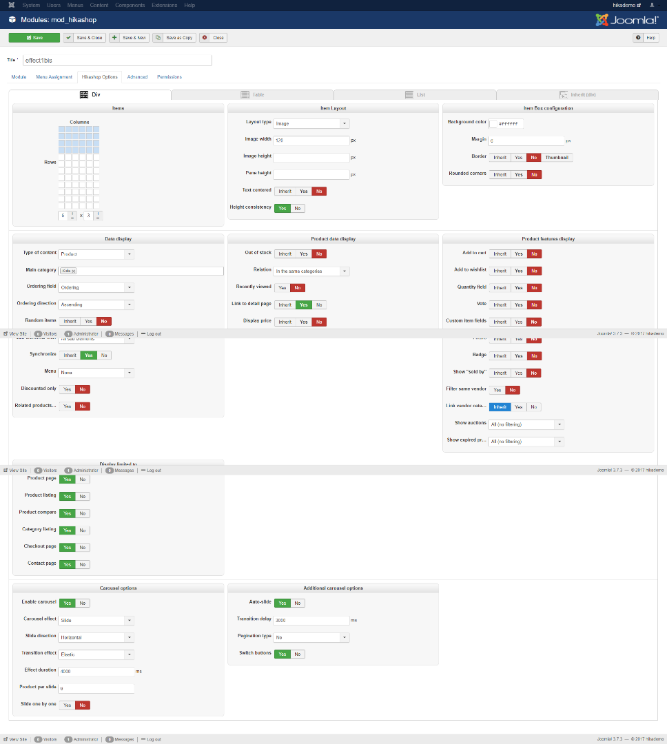

9 years 3 months ago - 9 years 3 months ago #274242
by nicolas
Replied by nicolas on topic je n'arrive pas à configurer un effet carrousels
Ce tutoriel est actuellement assez vieux. Nous allons d'ailleurs le refaire bientôt pour le remettre à jour.
Voici par exemple comment est configuré le premier module de ce tutoriel sur notre site de démo:
Si cela ne fonctionne pas, alors il est possible qu'il y ait un conflit avec votre template on niveau du CSS ou du javascript.
Il faudrait alors que nous puissions voir le soucis directement...

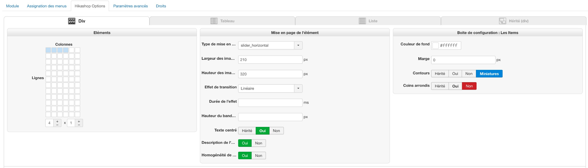

9 years 3 months ago #274282
by lenfanta
Replied by lenfanta on topic je n'arrive pas à configurer un effet carrousels
De plus je ne comprend pas pourquoi le prix du produit ne s'affiche pas dans Hikashop Options (DIV) Mise en page de l'élément > Slider_horizontale .
Pourtant quand on choisit Slider_verticale , on voit le prix .
C'est bizzar non ?
C'est bizzar non ?

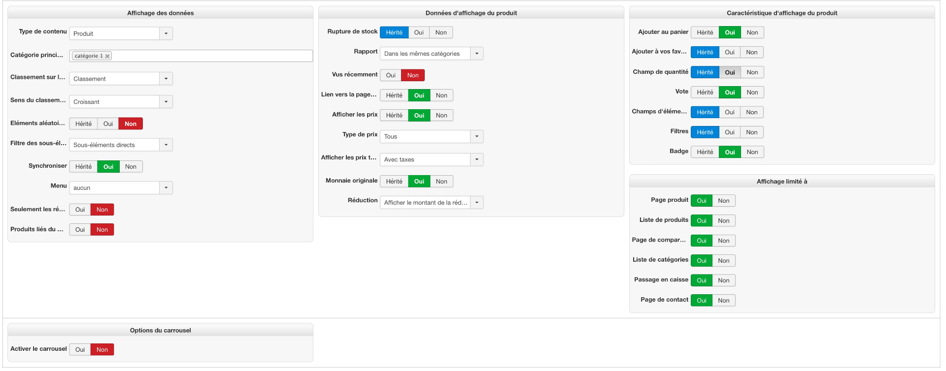

9 years 3 months ago - 9 years 3 months ago #274354
by lenfanta
Bonjour
Veuillez trouver en pièce jointe les captures de configuration.
De mon coté c'est toujours le même problème et j'espère m'être trompé.
config-horizontal.jpg = pas de prix
config-vertical.jpg = affichage du prix
Last edit: 9 years 3 months ago by lenfanta.
