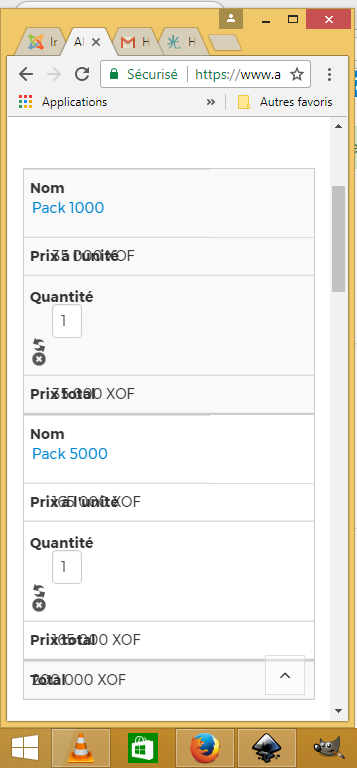

Je rencontre un problème avec mon site lors du passage en caisse sur appareil mobile.
En effet, les montant et les entêtes des champs se melangent.
Pour précision j'ai acheter la version HikaShop Essential 3.1.1
Merci de trouver ci-joint le lien et un imprime écran sur téléphone mobile.
9 years 1 month ago #275038
Dans votre cas, la meilleure solution serai d'utiliser du code CSS comme les media queries pour adapter l'affichage pour mobile :
You can do the modifications in the frontend css file via the menu Configuration > Display > CSS

9 years 1 month ago #275209
Merci pour la documentation. J'ai réglé le problème avec les médias queries.
