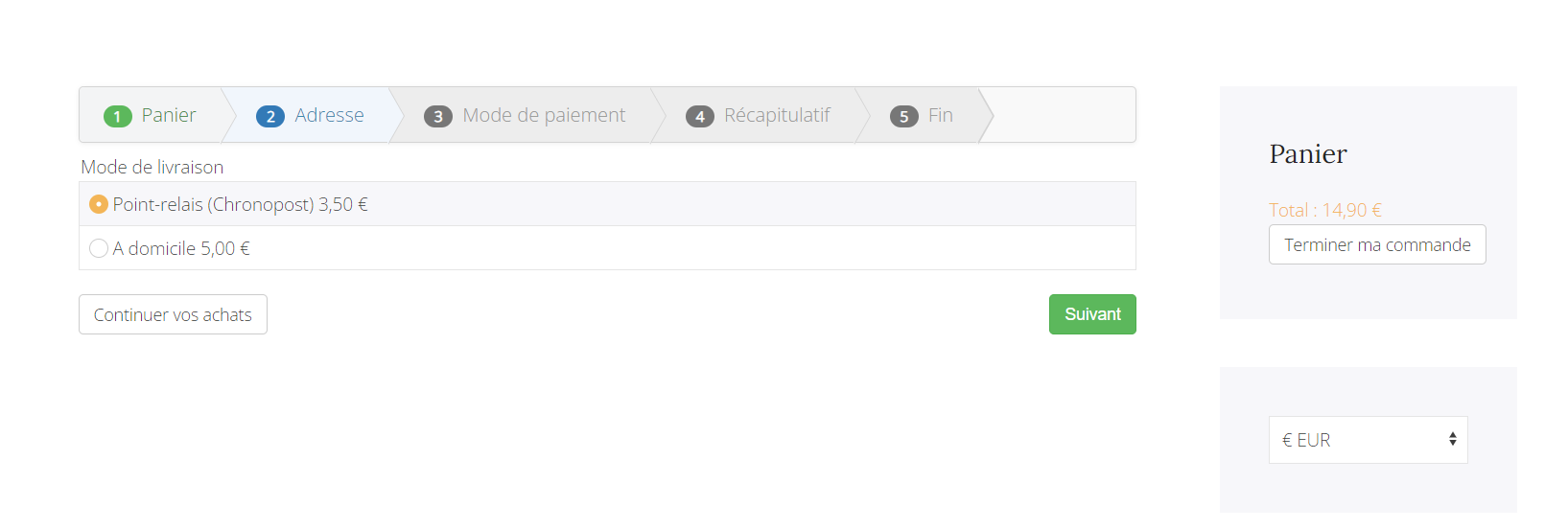

Je reviens vers vous suite à une anomalie sur ma boutique au niveau du Checkout.
A l'étape 2 dit "adresse", ni les adresses de facturation, ni les adresses de livraison n'apparaissent. Donc il est impossible de les modifier, ni même de les renseigner.
A savoir que j'ai effectué une migration PHP hier soir, de 8.0 vers 8.1. Est-ce du à cela?

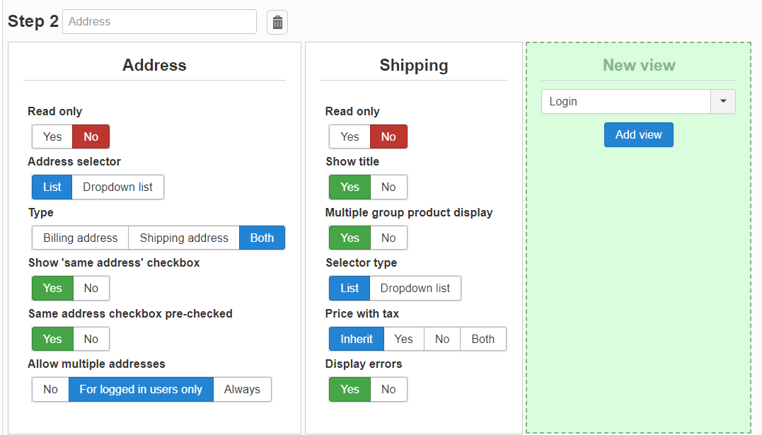

J'ai étudié la situation sur votre site.
Je pense que vous avez configuré la vue "adresse" de votre flux de passage en caisse pour n'afficher que l'adresse de livraison, et que vous avez configuré vos méthodes de livraison avec l'option "surcharge de l'adresse de livraison" activée.
Cela fait que la zone adresse n'a rien à afficher.
Pourriez-vous vérifier ces paramètres ?

J'ai d'ailleurs vérifié les deux paramètres que vous m'avez indiqué :
-> l'affichage des 2 types d'adresse est bien active ("both")
-> l'option "surcharge de l'adresse de livraison" n'est pas activée
Vous noterez d'ailleurs que le problème se pose aussi sur le produit physique qui a besoin d'une adresse de livraison pour être envoyé.:S
