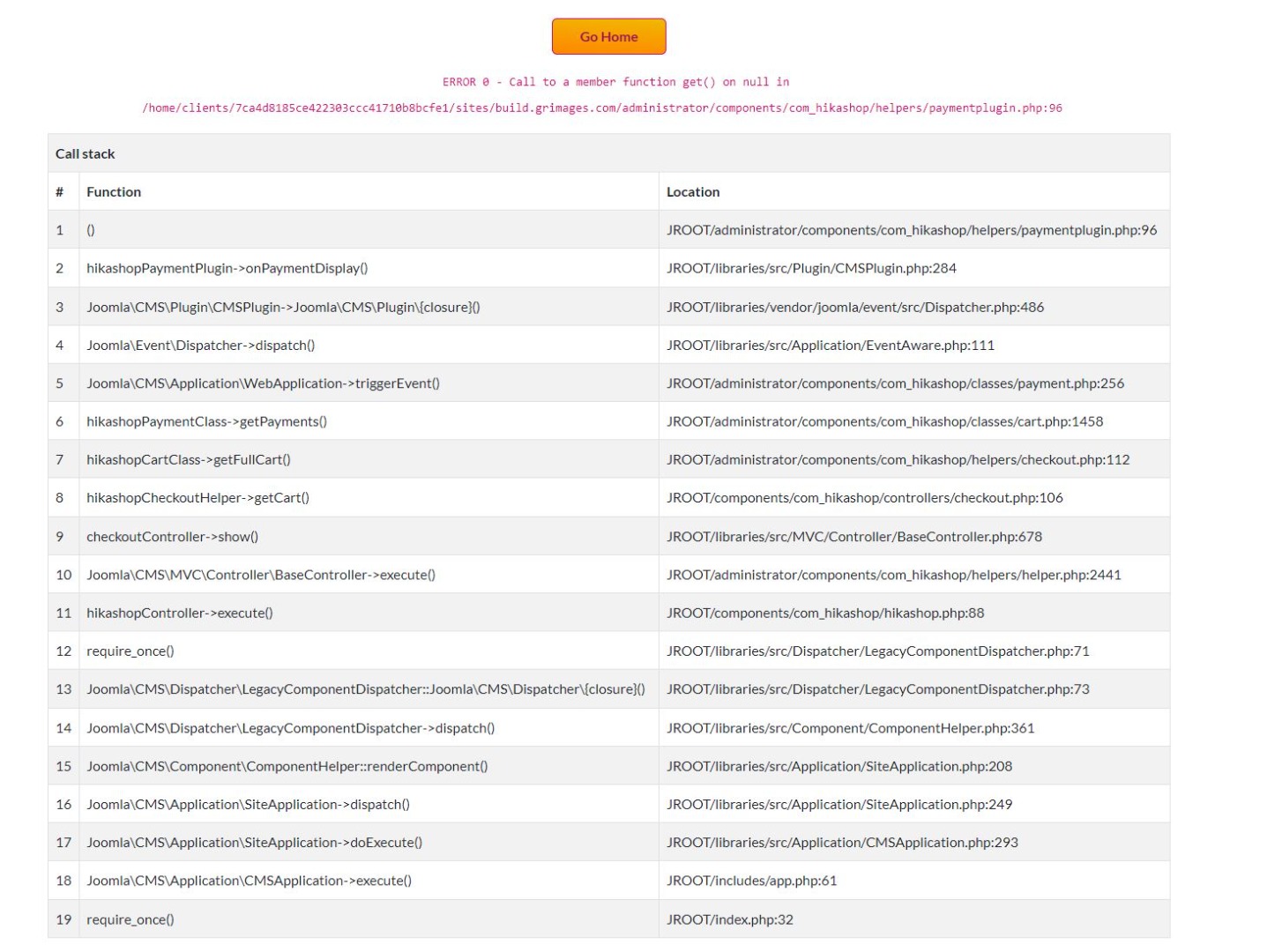

Quand le plugin est activé et que nous rentrons un premier coupon dans le formulaire, une erreur "Erreur: 0 Call to a member function get() on null" se produit.
Si nous désactivons le plugin "multi-coupon", le coupon est bien chargé et le checkout semble fonctionner normalement.
Voici une capture de l'erreur :
Merci d'avance pour votre aide.
3 years 4 months ago #352773 by nicolas
Le souci n'est pas dans le plugin mais dans HikaShop. Nous avons fait un patch pour cette erreur.
Téléchargez à nouveau le paquet d'installation d'HikaShop sur notre site et installez-le sur le votre et vous aurez le patch.

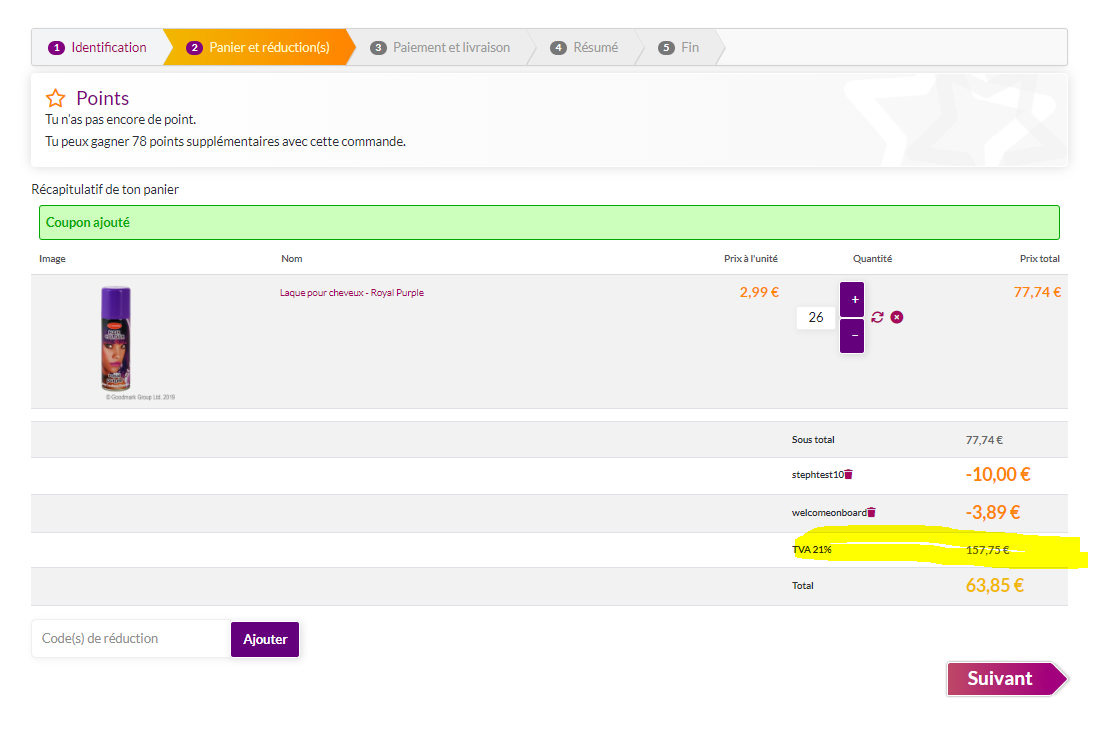

Dernier couac, je l'espère, avec le plugin multi-coupon. Si je choisis l'option "affichage détaillé des taxes - OUI", le calcul de la TVA est complètement pété lorsque j'ajoute un ou des coupons. Cette option activée est importante pour moi vu que je vends dans plusieurs pays européens et que la TVA est différente.
J'ai glissé une capture d'écran en annexe et activé l'option sur le site debug.
Merci d'avance pour le coup de pouce :)
2 years 10 months ago #357944 by nicolas
Merci pour le retour. En effet, j'ai pu étudier le problème sur votre site.
J'ai fait une nouvelle version du plugin avec le patch:
www.hikashop.com/marketplace/product/164...coupon-checkout.html

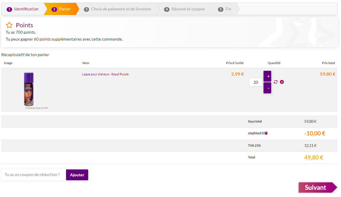

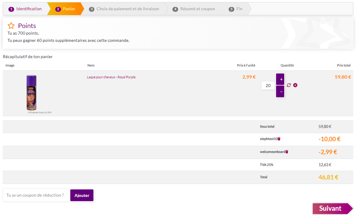

Exemples en pièces jointes:
- coupon stephtest10, le montant de la TVA devrait être de 8,64€ (elle est à 12,11 €)
- avec le welcomeonboard en plus, la TVA devrait être de 8,12€ (elle est à 12,63 €)

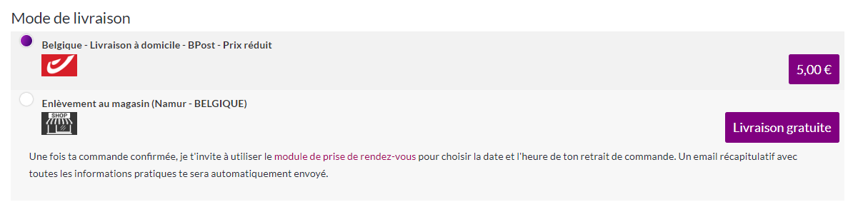

Par ailleurs, lorsque le plugin multi coupon est activé, je rencontre un souci avec le montant de la livraison. Je me suis assurée que l'option "include virtual products" était bien activée mais il ne semble pas la prendre en compte. Dans l'exemple, la livraison BPost Belgique devrait s'élever à 7 € (max 49,99€ de commande) mais il la propose à 5€ (montant entre 50 € et 64,99€).
