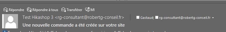

Pourriez vous faire une capture du mail avec cela ?
More
9 years 10 months ago #257937 by RG-Consultant
Oui, Nicolas, il y a bien deux destinataires, comme vous pouvez le voir sur la capture d'écran dans Outlook jointe. Le premier est l'acheteur, le second le vendeur.

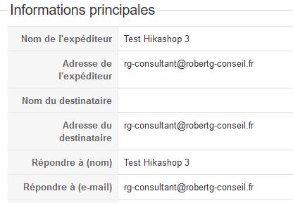

Could you provide a screenshot of the details of the email in the Customer>Email history ?

9 years 10 months ago #258023 by RG-Consultant
Merci Nicolas !
Dans le mail correspondant, je ne retrouve pas l'adresse de l'acheteur.

9 years 10 months ago #258027 by nicolas
Replied by nicolas on topic Mail de commande en double
Les informations que vous trouvez dans l'historique des emails sont sauvegardées par HikaShop juste avec qu'HikaShop passe ces données à Joomla pour l'envoi de l'email.
Il n'y a donc pas de raison que l'adresse email de l'acheteur serait rajouté par la suite, à moins qu'une extension tierce le fasse (comme l'extension d'AcyMailing pour modifier les emails envoyés par Joomla), ou votre serveur d'envoi d'emails ou votre serveur de réception d'emails (via des règles de redirection d'email ou autre).
