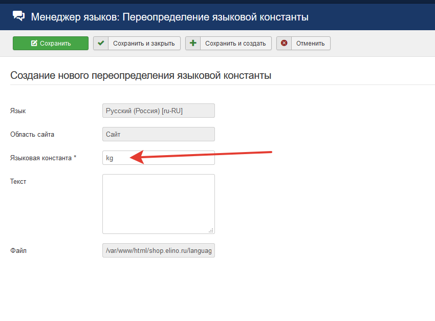

Только начал изучать Hikashop, делаю на нем магазин впервые. Планирую использовать Ваш плагин, но по мере изучения конфигурации Hika у меня возникло несколько вопросов. Один из них связан с единицами веса в настройках. Согласно Документации,
менять их (kg,g,mg) нельзя, как я понял. Для того, чтобы вес товара отображался всё-таки на русском, я добавил список таким образом:
kg,g,mg,кг,г,мг. Корректно ли это? Будет ли Ваш плагин работать с этими единицами веса??? Ведь стоимость доставки в СДЭК зависит от веса, как я помню.

7 years 7 months ago #305327
by progreccor
Я здесь добровольно!
Replied by progreccor on topic Плагин доставки транспортной компанией СДЭК и до почтомата InPost
для того чтобы вы могли использовать русское написание никто не мешает переопределить единицы веса с помощью "Переопределение констант"
7 years 7 months ago #305328
by Takuan
Replied by Takuan on topic Плагин доставки транспортной компанией СДЭК и до почтомата InPost
Огромнейшее спасибо!
Я как-то не понял, что тут языковая константа используется
Теперь всё отлично!
