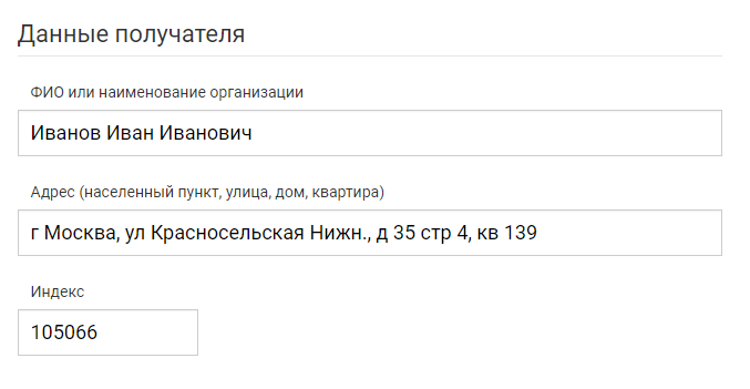

Про индекс вы правы, они не только у вас используются, так что да. Но на мой взгляд регион доставать не нужно, его должен указать покупатель в самом начале, а дальше и круг поиска сужается и предложения будут более точными и релевантными. А вот индекс можно и подставлять, разместив само поле под полем ввода адреса.

P.S. На сайте Почты России сделано как на скриншоте, в случае с HikaShop не хватает отдельного поля Регион, возможно, и поля квартира - у Почты квартира вводится в поле адреса, причем ты вводишь ее, и система совмещает автоподставленный адрес с введенной тобой квартирой. Сомневаюсь, что у них есть база квартир. Индекс сам подставляется с поле ниже, его можно изменить после окончания ввода адреса, любое изменение адреса снова меняет индекс.
