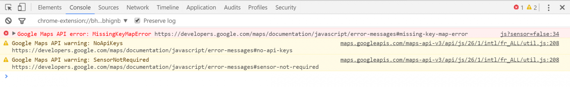

-- HikaShop version -- : HikaShop Business: 2.6.3
-- Joomla version -- : 3.5.1
-- PHP version -- : 5.6
-- Error-message(debug-mod must be tuned on) -- : Google Maps API error: MissingKeyMapError developers.google.com/maps/documentation...ng-key-map-error_.ib
maps.googleapis.com/maps-api-v3/api/js/26/1/intl/fr_ALL/util.js:208 Google Maps API warning: NoApiKeys developers.google.com/maps/documentation...messages#no-api-keys
maps.googleapis.com/maps-api-v3/api/js/26/1/intl/fr_ALL/util.js:208 Google Maps API warning: SensorNotRequired developers.google.com/maps/documentation...#sensor-not-required
Il y a eut au mois de juin une modif sur l'API Google Map, "Suite aux modifications des CGU de Google Maps, il est désormais nécessaire de spécifier une clé d'API afin d'afficher une carte via ce service sur son site web."
Je viens de tester le module Mondial Relay que vous proposez et la carte ne s'affiche pas, avec cette fameuse erreur de la clé :
Est ce possible d'avoir un upgrade dessus ?

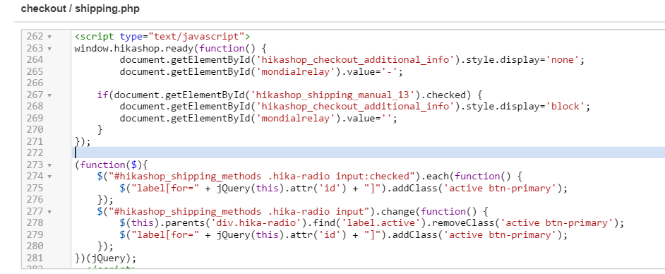

J'ai modifié a partir de la ligne 262, Voici mon code :
J'ai mis sur un windows.onload car sinon le plugin mondial relay n'était pas chargé donc le display none ne fonctionnait pas.
Par defaut la carte n'est pas affiché ca c'est bon. Par contre, j'ai un probléme, quand je choisi l'une ou l'autre des options, je passe directement a l'étape suivante. Pas très grave si c'est la poste mais si c'est mondial relay, le client n'a pas le temps de choisir son relai sur la carte :/
Avez vous la possibilité de jetter un coup d'oeil et me dire où ca coince ?
Code:
<script type="text/javascript"> window.onload = function() { document.getElementById('hikashop_checkout_additional_info').style.display='none'; // Par defaut le champs mondial relai est caché document.getElementById('mondialrelay').value='-'; // Une valeur par defaut est passé car c'est un champs obligatoire if(document.getElementById('hikashop_shipping_manual_13').checked) { // Si mondial relai est sélectionné document.getElementById('hikashop_checkout_additional_info').style.display='block'; // On affiche le bloc document.getElementById('mondialrelay').value=''; // On re-initialise la variable a null } }; (function($){ $("#hikashop_shipping_methods .hika-radio input:checked").each(function() { $("label[for=" + jQuery(this).attr('id') + "]").addClass('active btn-primary'); }); $("#hikashop_shipping_methods .hika-radio input").change(function() { $(this).parents('div.hika-radio').find('label.active').removeClass('active btn-primary'); $("label[for=" + jQuery(this).attr('id') + "]").addClass('active btn-primary'); }); })(jQuery); </script>

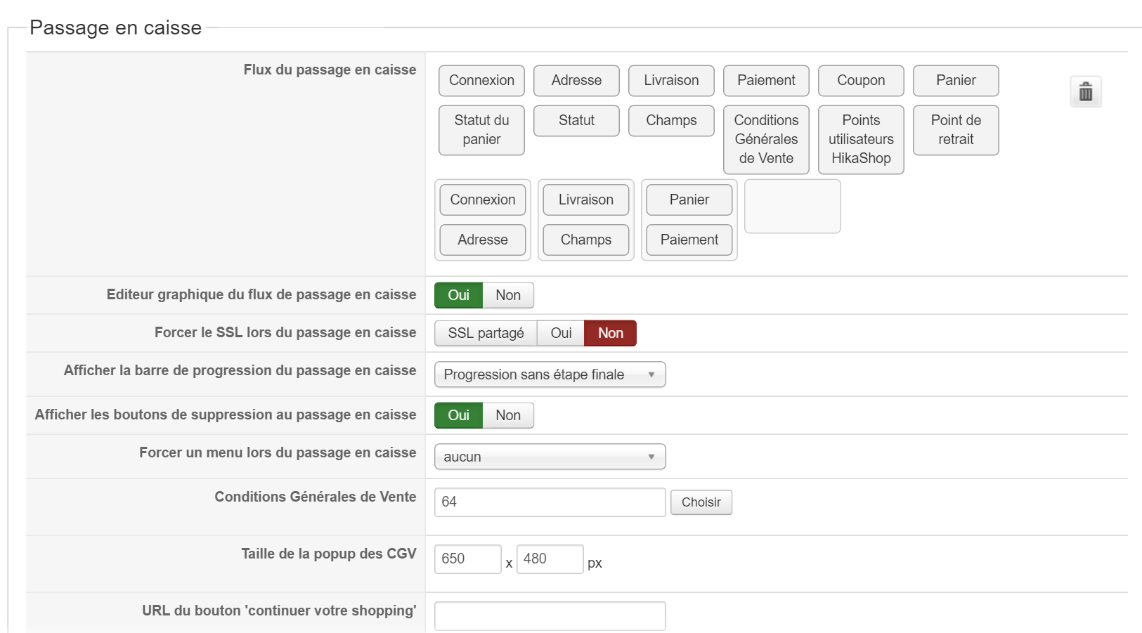

Le soucis de passage au step suivant est lié au fonctionnement du workflow.
Il me faudrait un peu plus de détails sur la configuration de votre flux de passage en caisse.
Sinon, il pourrait être intéressant de ne pas avoir l'auto soumission du formulaire pour le changement de paiement/livraison et utiliser du javascript pour "écouter" les modifications des radios afin d'afficher ou masquer le champs dynamiquement.

10 years 1 month ago - 10 years 1 month ago #248993 by matheo
j'ai remplacé mon code par :
Code:
window.hikashop.ready(function() { document.getElementById('hikashop_checkout_additional_info').style.display='none'; document.getElementById('mondialrelay').value='-'; if(document.getElementById('hikashop_shipping_manual_13').checked) { document.getElementById('hikashop_checkout_additional_info').style.display='block'; document.getElementById('mondialrelay').value=''; } });
Mais le probléme lié au workflow est le même. Que vous faut il comme information complémentaire ? Je vous fait des imprim ecran du code et du passage en caisse.
Merci
